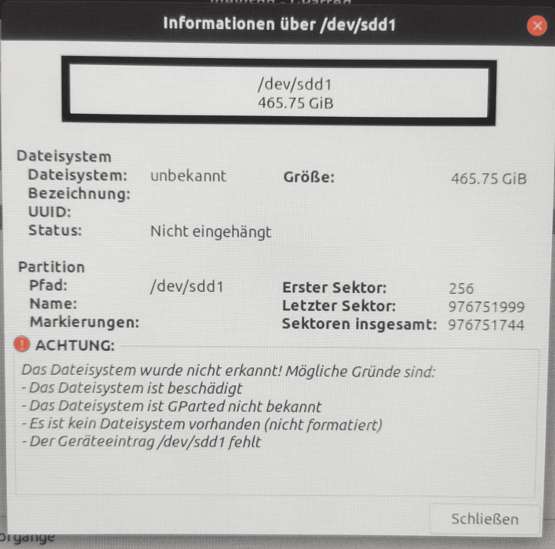

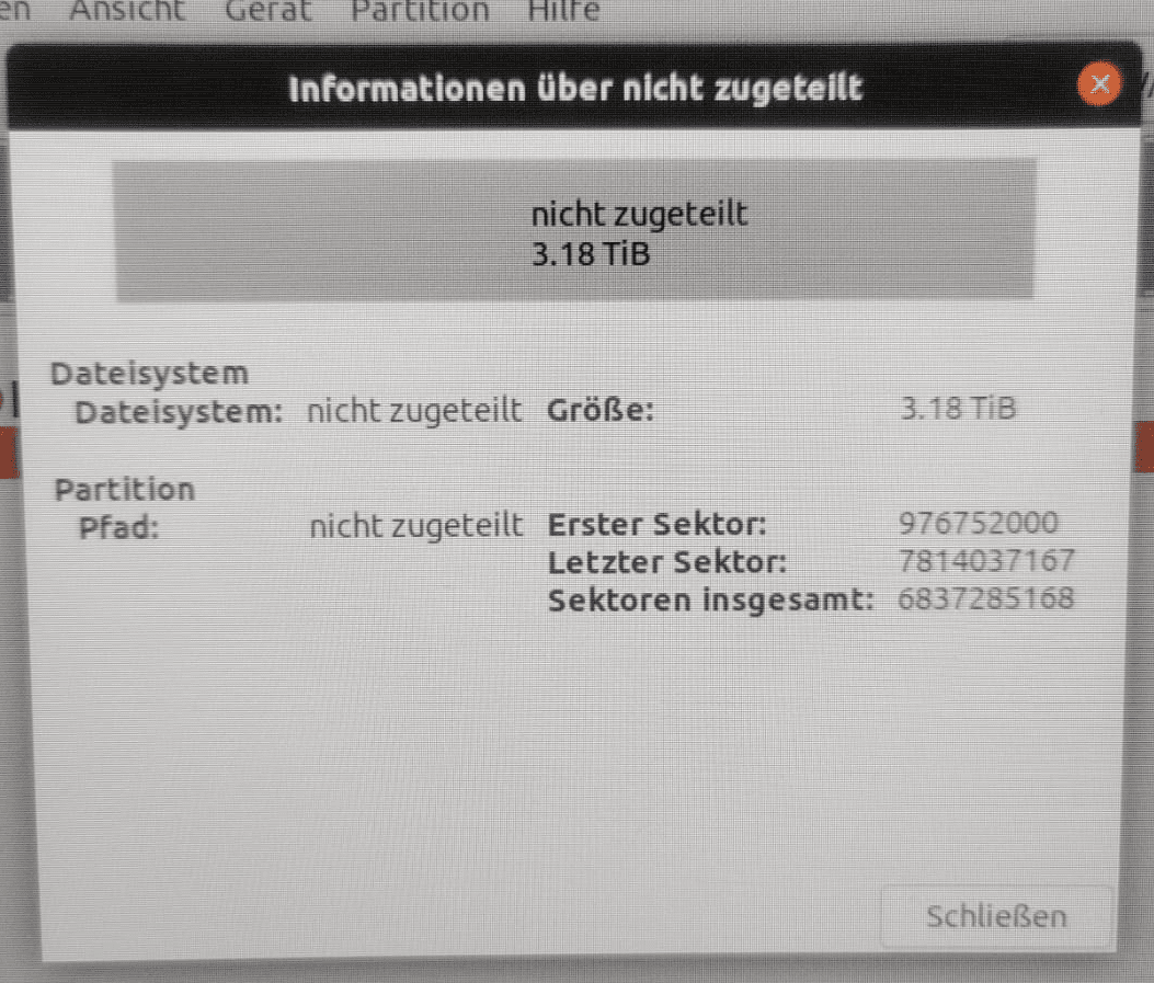

GParted und die Datenträgerverwaltung zeigen allerdings an, dass meine Festplatte einfach nicht zugewiesenen Speicherplatz hat.
(Ich hatte wohl um die 3TB Daten darauf, der nicht zugewiesene Speicher enthält diese wohl eher)
Hätte hier vielleicht jemand eine Idee, was ich tun kann? Wird der Speicher formatiert, wenn ich ihn zuweise oder bleiben die Dateien erhalten?

Die Intenso Platte hat vermutlich eine USB-Bridge, die 4kB Sektoren an das System meldet. Mit solchen Platten kann man nicht ohne diese USB-Bridge auf die Daten zugreifen.
