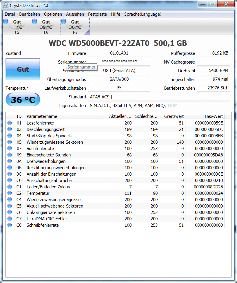

Hier ist auch wieder mal zu sehen, dass bei manchen Attributen der Aktuelle Wert von 100 und bei anderen bei 200 beginnt. Lustigerweise sind bei einigen von denen der Schlechteste Wert auch noch viel höher als der Aktuelle Wert, was eigentlich ja nicht sein kann. So richtig logisch sind die Werte also nicht immer und jeder handhabt das anders.

Also wenn ich mir schon eine interne HDD kaufe, dann bin ich wirklich am überlegen meine jetzige Interne (SAMSUNG HD502IJ (S13TJQSS200374)) zur Externen zu machen, wo ich dann die Wichtigen Daten speicher und dann auf der Internen dann alles zu lassen, denn später kommt noch ne SSD und noch eine HDD rein. Lese mir gerade die die Links durch und gerade echt am überlegen :/
Magst mal von allen internen HDDs die SMART-Werte hochladen?
Sehe das ganze leider etwas zu spät, habe morgen viel zu tun, aber werde es möglichst bald machen, ist aber alles Grün.
