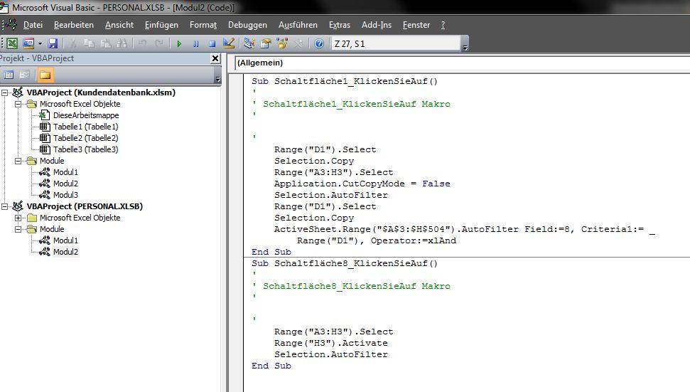

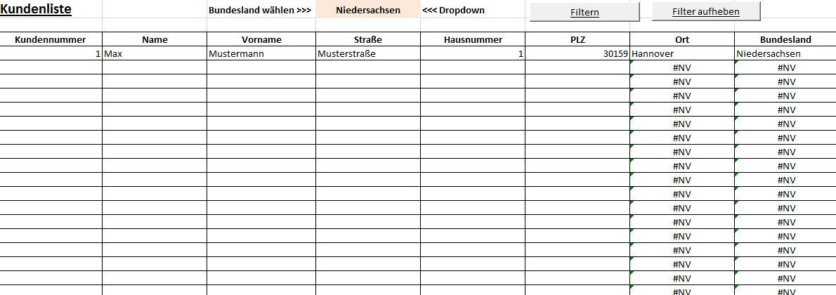

Hab da mal eine Kleinigkeit gebastelt :)
Im 2. Tabellenblatt befindet sich eine Postleitzahlenliste für ganz Deutschland, geordnet nach "PLZ:ORT:Bundesland" (Kann man bei Bedarf auch nach anderen Bundesländern filtern)
bei Bedarf kannst du die Datei haben.

Das ist kein VB-Script (VBS) sondern VBA (Visual Basic for Aplication). Bitte nicht verwechseln sonst ist die Verwirrung groß. Ich hab am Anfang nicht verstanden was ihr mit VBS vorhabt...
BTW: Das was das Makro macht, kann man auch recht einfach selber machen. Einfach mal im Menü auf Daten->Filter->Autofilter gehen. Vorher natürlich die gewünschten Spalten Markieren.
Haben die Niedersächsischen PLZ nicht einen festen Bereich, also alle Zahlen zwischen XXXXX und YYYYY? Damit lässt sich doch sicher ne Formel basteln, oder ein Filter konfigurieren.
sind mehrere Bereiche für jedes Bundesland, deswegen ist die Filterfunkton oder VBA am einfachsten :)
