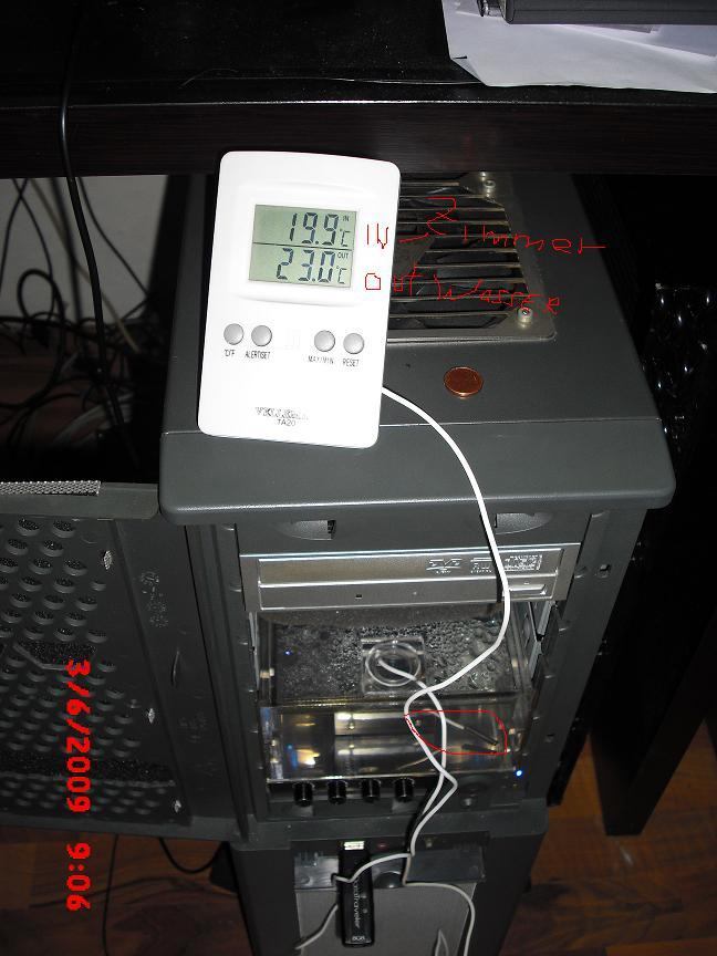

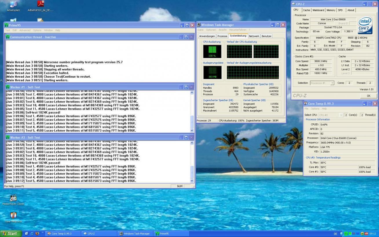

So die Bilder sind da jetzt noch die Fakten*g*
CPU auf 3,6Ghz getaktet bei 1,360~1,376 schwankt unter last.
im idle hatte ich ca.34° unter last 58° Cpu Temp
wasser im idle 23° bei ner raumtemp von ca.19°
wasser unter last 25,6° und raumtemp gestiegen auf 20,7° nach 20 minuten Prime95 Torture Large max heat.
Mein Fazit schwachpunkt eindeutig der CPU Kühler.Denke wenn ich nur 5° unterschied hab müßte es am Kühler liegen der net genaug Wärme von CPU zum Wasser abführt,oder?

er führt schon genügend wärme ab (sonst würde es immer weiter steigen), er führt die nur nicht unbedingt schnell genug ab, dazu kommt dann noch die genauigkeit der cpu.
ich würde überprüfen: kühlersitz, planheit von cpu + kühler und wärmeleitpaste.
quatsch, nen nexxos xp hat damals auch locker gereicht, bei ähnlichem oc (und auch ähnlichen temps), nen hk bringt dir vlt. schöne 5K, aber damit kann man rein gar nix anfangen, man kommt nicht weiter.
ja 5K sind 5K beim X4 vieleicht.eventuell is das was dann fehlt um auf die 4 Ghz zu kommen;-)
normal ist da der reine takt das problem der cpu und nicht die temp, potent genug ist dein kühler schon noch.
meinst ich sollts mit dem mal riskieren wenn die neuen X4 mit 95W rauskommen?
Soll ja auch nen 955 kommen als BE ediion mit 95W der müßte gut gehen wenns mein Kühler packt.
Alles klar ich dachte kaum das ich nur 5K unterschied hab zwischen wasser und zimmertemp.Mal schauen obs weiter runter mit den 2 riesenlüfter
mit der radifläche und der 4850 im idle geht das schon, der triple macht ja auch noch gut was aus.
stimmt*g* kennst jemand der wasser und zimmer temps gleiche werte hat mit ner Wakü?
Wie meinen?
Ich hab nen Mora 2 Pro, der von 4 140er @500rpm befeuert wird... und komm bei CPU Last auf nen deltaT von ~5K (Q6600@3,6Ghz, 1,25V)
Edit: Achso, du meinst Zimmertemp = Wassertemp.... das ist Physikalisch unmöglich, zumindest mit nem stinknormalen Radi... mitm Chiller kommst drunter...
Wie meinen?
Wassertemp=Zimmertemp also geht nicht nen chiller kommt mir net ins Haus is mir zu laut.Das Teil sollte noch halbwegs mobil sein.Wobei ich jetzt schon bestimmt an die 30Kg Marke kratze:fresse:
