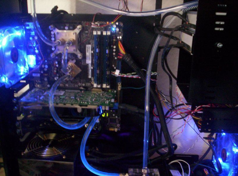

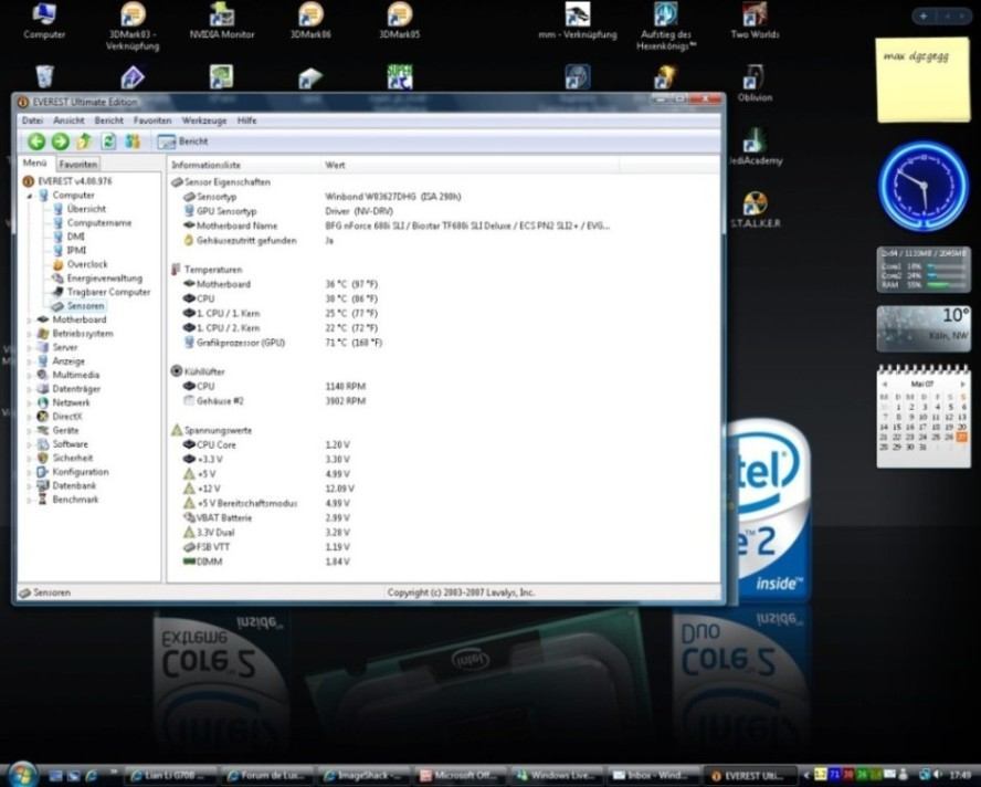

hmm:hmm: also ich bin zwar grad mein neues case am umbauen und hab von "doc mips" die wakü kühler auffen board drauf und den KTC' für die cpu ...meine temps liegen zzt bei IDL zwischen 28°und 31°:hmm: auch mit dem 360 er radi ..und nem thermofühler anne CPU.wenn ich everest laufen hab dann 31°..den rest check ich erst mal wenn alles fertig ist ...finds trotzdem was warm bei dir ..
