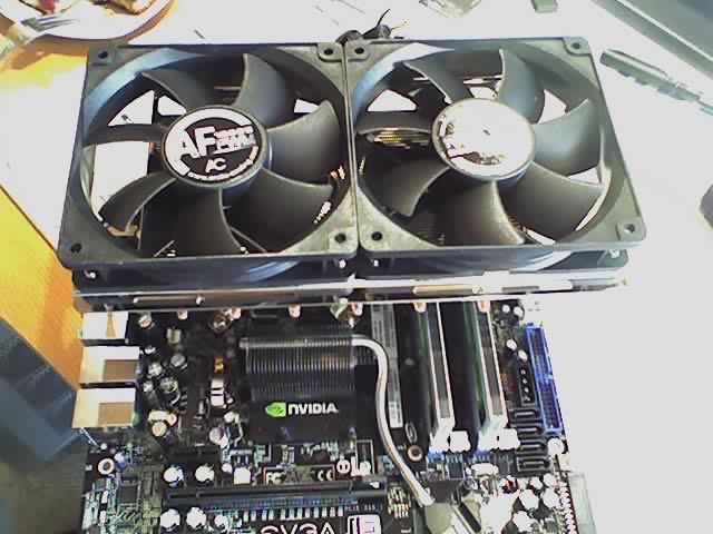

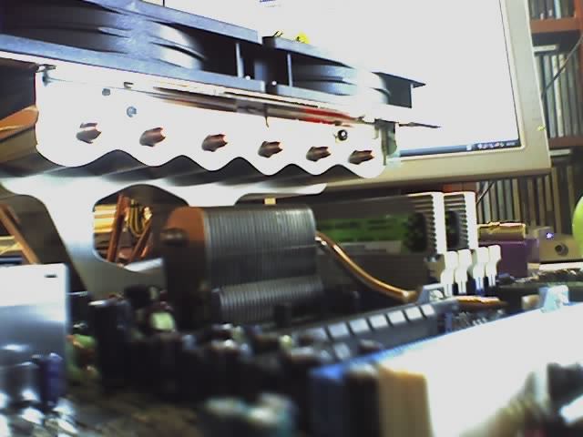

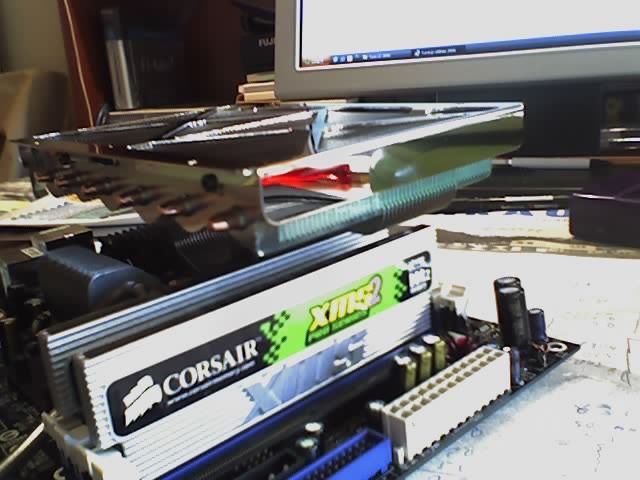

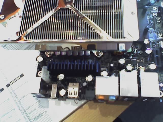

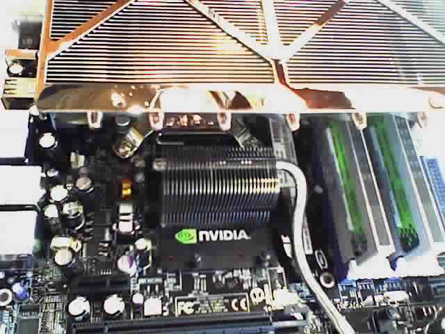

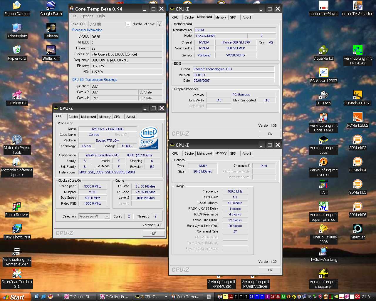

@ Mmichel:
wie zum henker bekommst du so geile temps zam? hast du deine ihs abgeschliffen? ich hab @3,2 45°C idle
@ Fadl:
Nein funktioniert leider nicht
Meinst du mich ?
Hast du den Kühler gesehen ?? ;)
Darauf 2 Arcticlüfter mit PWM Anschluss gekoppelt, die sind dafür vorgesehen!!, laufen mit ca 1000Udm.
Das Board wird quasi belüftet, hatte alle Kühler ab, neu gepastet.
Das ganze wird geschraubt wie bei einer WAkü.
Der Northbridgelüfter ist NICHT installiert. Im Bios bekomme ich 52° angezeigt.
Das Gehäuse ein Mesh Bigtower ist geschlossen, hat im Wohnzimmer ca 23°,
meiner Frau mags mollig.
Gruss Micha.
