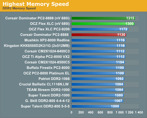

Thema Ram hätte ich was sehr intresantes gefunden. Ich werde mir wohl die OCZ Flex XlC PC2-9200 holen, die Teile lassen sich mit der WK kühlen und laufen mit 2.45V @ 1300 @ 5-5-5-18 auf dem EVGA getestet. :eek:
Test:http://www.anandtech.com/memory/showdoc.aspx?i=2885
Der andere Ram den ich mir auch angeschaut habe wäre noch einen Kick besser CORSAIR Dominator DDR2 8888 leider ist der ein grosses Stück teurer, laufen auch mit 2.45V @ 1315 @ 5-5-5-18 auf dem EVGA getestet. :eek:
Test:http://www.anandtech.com/memory/showdoc.aspx?i=2900
Was sagt ihr dazu will mal Meinungen hören. ;)

Hmm ich weiss nich, also wenn du ernsthaft rekorde knacken willst, aber eigentlich nur bei SuperPi oder Aquamark 3. Ich mein bei nem 6800er ists ja wegen dem Multi egal, aber nen Leistungsunterschied von 400 1T 1:1 zu 500 mit Teiler oder 450 1:1, gibts kaum. Also investiere die Kohle lieber in nen Quad oder in nen G80, damit wirst du sicher mehr rausholen können ;)
