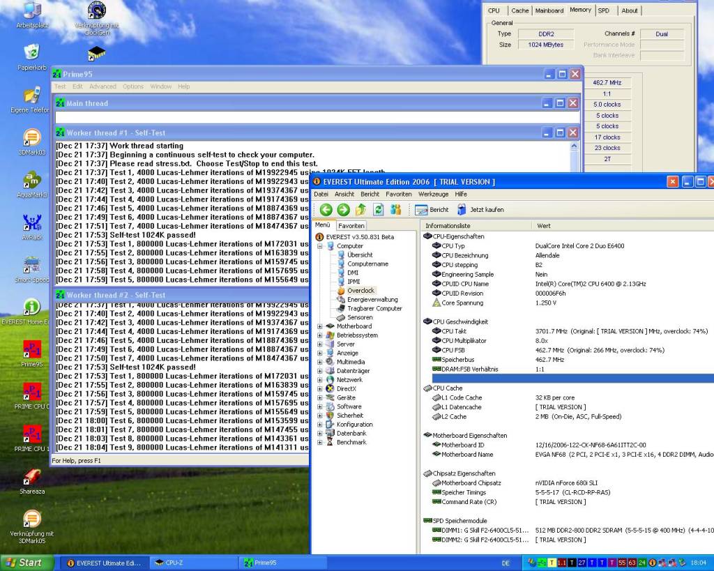

Wie seid ihr mit dem P23 zufrieden? Ich ziemlich, eigentlich läuft bei mir alles so wie es soll und OC fumpt auch. Derzeit bis FSB 462. Mit meinem E6400@1,47V@3700Mhz hat ich wohl auch heftig Glück:angel:

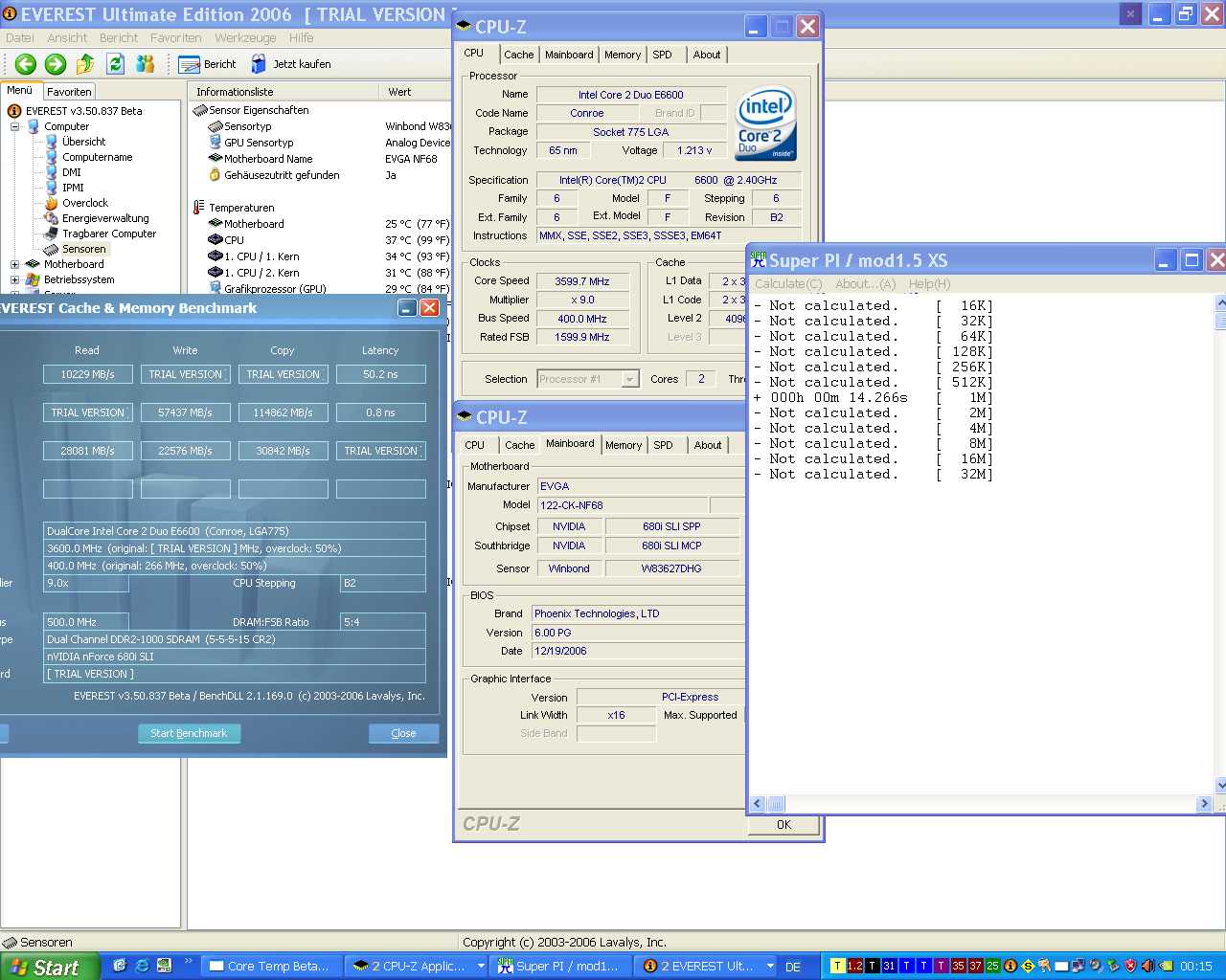

@Dickmann: Sieht doch super aus :bigok:! Meines macht bei 450-455 Mhz. anscheinend dicht. Aber wie hast Du das mit Dual Prime gemacht? Ich meine das Fenster habe ich so noch nie gesehen. Kenne nur die beiden Fenster einzeln.

Bei JoeCool ging mit dem QX6700 und dem EVGA auch nicht viel mehr - 320 glaube ich.
Vielleicht mag die CPU von Shamino einen hohen FSB - untypisch für eine X-CPU.
Naja, es ist nicht gerade die Offenbahrung. :shot:
