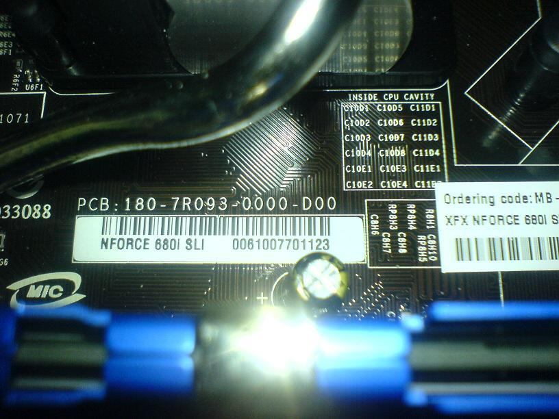

Hi leute besitze das XFX 680i und weiss nicht ob es mit nen quad 6600 kann oder nicht würde auch gerne ein wenig übertakten.Habe viel gelesen bei euch das einige NForce 680i gut mit quads können andere nicht woran kann ich das den bei meinen XFX sehen gruss ps Everest Mainboard auslesung sagt :Motherboard ID 09/28/2007-XFX-6A61ITTBC-00 bitte um aufklärung :)
Hi das kann dir vorher keiner so genau Sagen, da hilft leider nur ausprobieren :rolleyes:
Anhand deiner Infos kann ich dir auch nicht Sagen ob es sich bei deinem Board schon um die neue Quad optimierte Revision handelt, oder eben nicht :fresse:
Da hilft wohl nur der optische Vergleich unter: Klick

XFX 680 i Quad version ???

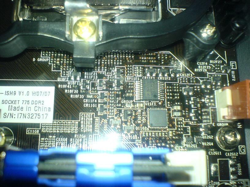

Ok hab ein paar fotos gemacht von meinen board würde sagen habe die Rev 1 also das Quad optimierte board aber guck mal bitte selber foto hab ich gemacht

also wenn du denn quad nicht extrem übertakten willst solte es gehen meins läuft ja jetzt auch geil
Ja das glaub ich dir auch es geht mir jetzt nur noch darum ob ich das quad optimierte board habe oder nicht ,darum ja das Foto ,Hardwareuser hat ja nen link rein gestellt wo das R1 und das alte orginale zu sehen sind und ich glaube zu erkennen das meinst das quad optimierte is gruss oder ??
ich denke alle A1 Versionen sind für quads

Ist wirklich schlecht zu Erkennen???

Ich weis nicht so genau :confused: Bei deinem Bild wird die bewusste Stelle doch sehr vom CPU Kühler verdeckt - oda was meinst Du :confused:
Speziell beim eVGA - was ja auch "nur" ein nVidia Referenzboard ist - genau so wie deines - gab es ja zwo Versionen, respektive Revisionen
Da war das erste, daß die Endung C00 sowie AR oder TR hatte [welches das alte & erste von eVGA verkaufte Board war!] Sowie das danach kommende [& bis heute aktuell erhältliche!] welches die Spezifikation D00 & die Endung A1 hat [was die bis dato aktuell Quad optimierte Revision ist!] Die Spezifikation ist auf dem Board aufgedruckt [siehe Bild unten!] oder auch auf dem seitlichen Teil der Boardschachtel :drool:

So hab jetzt foto gemacht
hi jungs wie verlangt von Hardware.... hab ich ein Foto von meinen board gemacht worauf mann erkennen kann das es ein D00 is also quad optimiert oder irre ich mich gruss an Hardware....

Yep !!!
Hi Redeemer22 - YES - das sieht doch mal gut aus - Du kannst bedenkenlos in´s Quadgeschäft einsteigen :d
