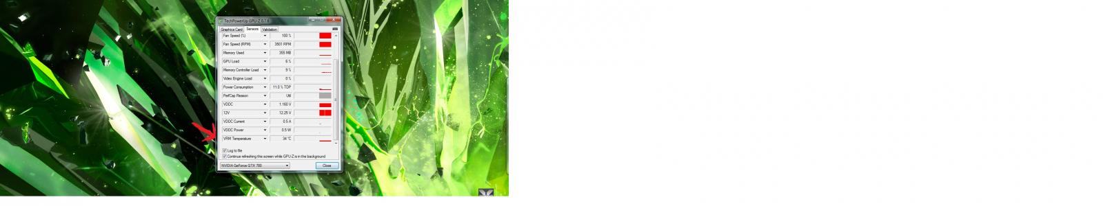

Anhang anzeigen 268378 Ich hoff man kann es erkennen hab auch die 0.7.6 version

welches bios haste denn drauf?vllt liegts ja dadran
hab das skynet LN2 grad drauf
