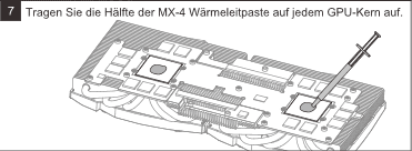

btw..die WLPaste war ja verteilt auf den GPU`s, also war der Kühlkörper drauf...Richtig, oder..??...wieso sind dann denn noch die blauen Abdeckungen der WLpads drauf ??...
http://shapeloft.com/imageupload/2013/01/05/0/medium/image-120756-475103c1.jpg
...oder sind das blaue Pads ?..nur mal so am Rande gefragt...

nur zur Info, meiner Erfahrung nach ist auf den beiden GPUs hier auf dem Bild viel viel zuuu viel WLP. Zu viel WLP kann sich genau so negativ auf die Karte auswirken wie zu wenig da die Paste Wärme nur über einen geringen Abstand leiten kann, wenn man zu viel drauf packt wirk das wie eine Isolierung.
Da reicht echt ein Mü das es die kleinen ritzen im Kühler ausfüllt und die GPU mit dem Kühler verbindet.

Danke Dominik für deine Antwort :)
Ich habe mich auch gefragt ob es nicht wirklich zu viel sei aber:
Die Bedienungsanleitung ist auch hier downloadbar: http://www.arctic.ac/fileadmin/att690/manual_de.pdf
Ich meine, wenn es in der Bedienungsanleitung steht, kann es doch nicht wirklich falsch sein... :(

Was ich mich allerdings frage ist: hast du den Kühler nebst Wärmeleitpads so auf die Platine verbaut?
Das blaue auf den Pads sollte nach meinem Dafürhalten eine Klebefolie sein die abgehört bevor der Kühler wieder auf der Platine installiert wird
Den Abdruck nach zu urteilen war der Kühler bereits so schonmal auf der Platine

Nein nein, die Pads sind blau. Da ist definitiv keine Folie mehr drauf.
Gut die Pads die ich bisher hatte und blau unterlegt waren hatten dort eine hauchdünne Folie
Frag mich nur wozu die das dann extra eingefärbt haben
In der Anleitung steht drin dass man Isolierband über die Spulengehäuse machen soll. Vielleicht wurde das nicht oder nicht richtig gemacht. Wie auch immer. Ist ja nun alles gut ausgegangen.
