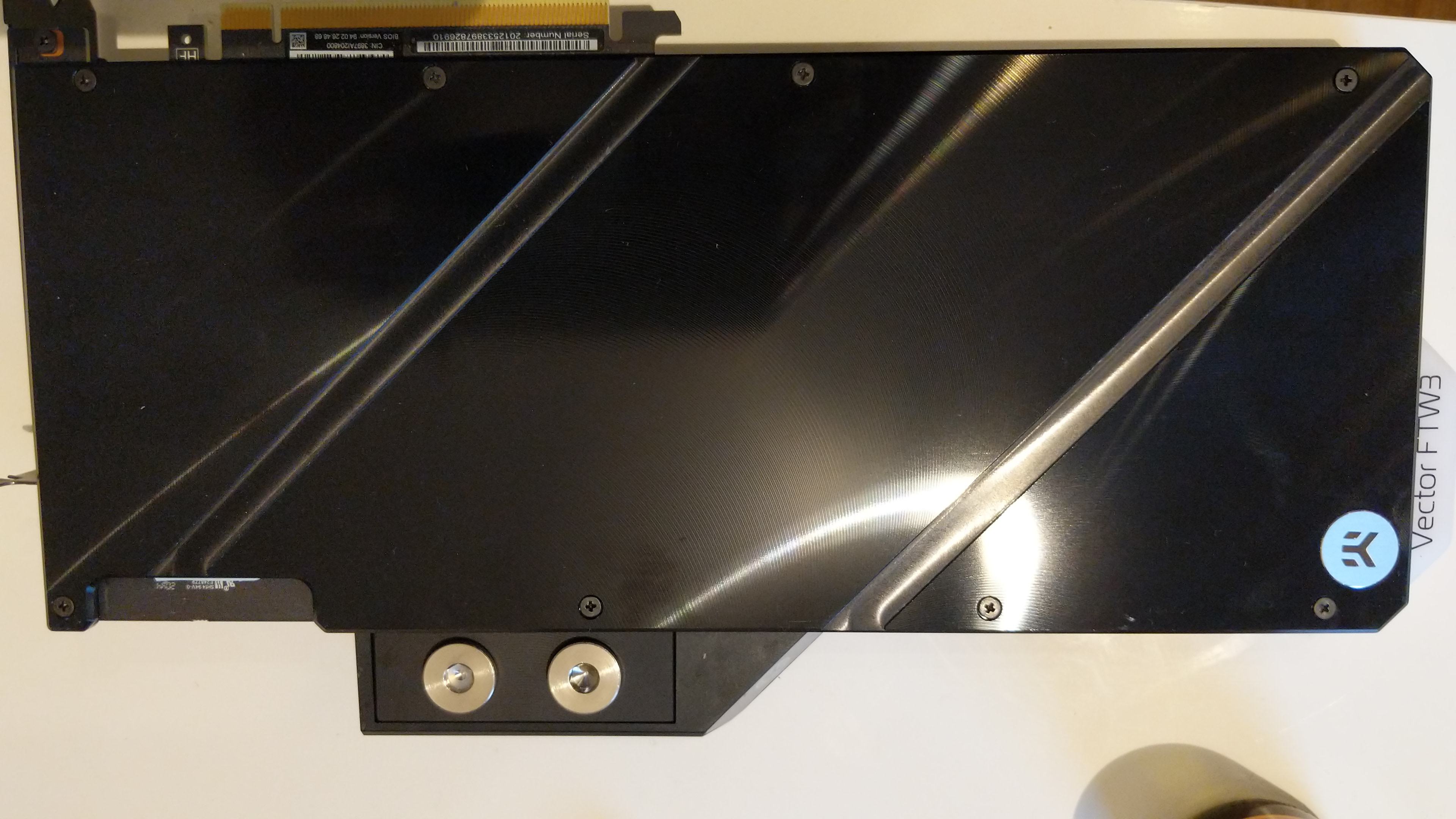

Wow. Big and heavy :)

All black
Led Kram brauch ich nicht.
All black
Die Linien sind ganz nett.
Das weiss ist einfach Staub vom Papier das EK da immer auf die Backplate packt. Kann man absaugen.

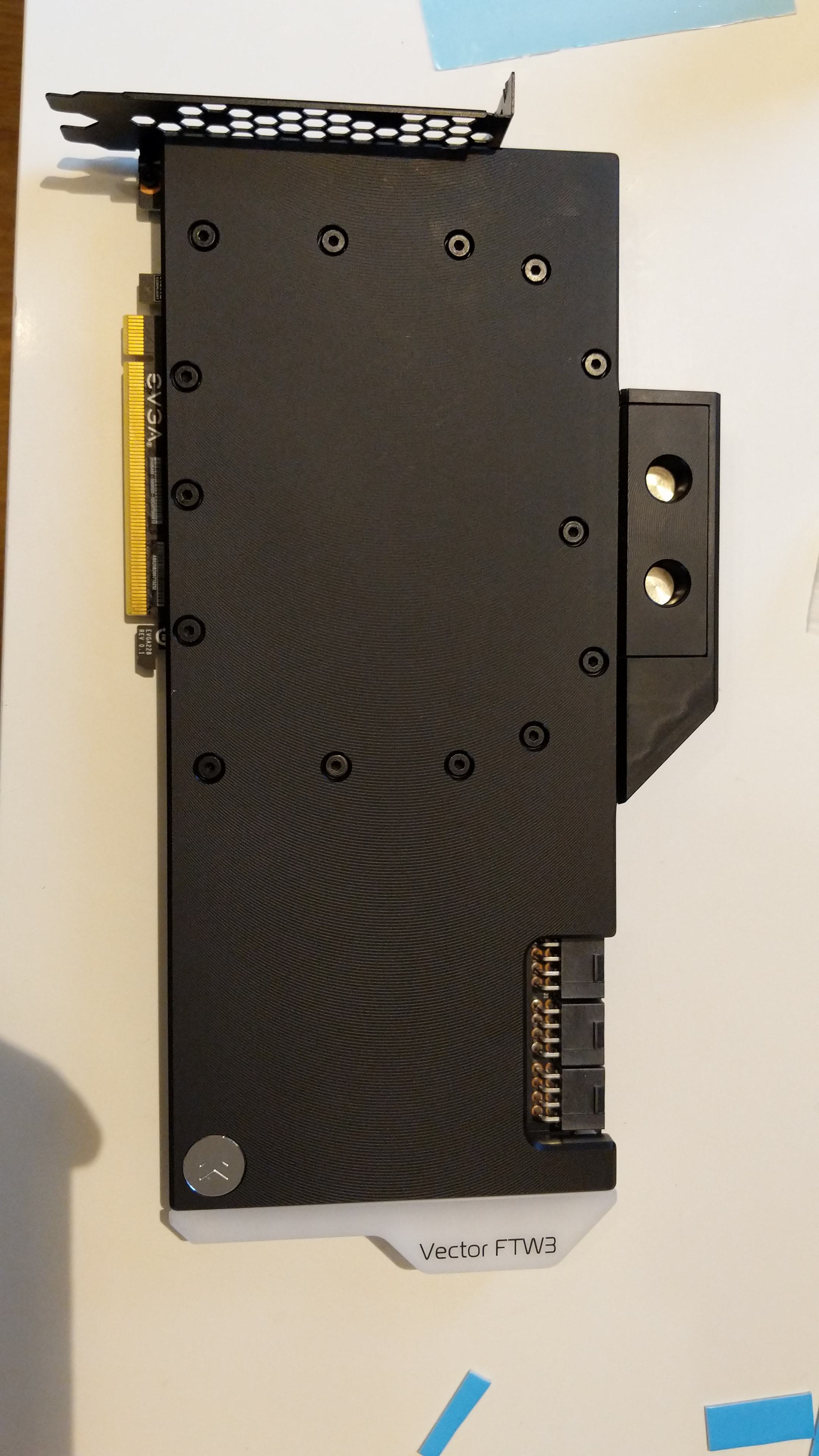

Umbau ist fertig.
Jetzt muss die wakü neu verschlaucht und befüllt werden. Ich bin gespannt.
1.988kg
Das Monster trage ich nur in 2 Händen.
Paar zwischenchritte.
Ich mach immer erst ein Probeabdruck mit Folie, dann kann man nochmal korrigieren.
Mein Sohn 7 hat geholfen :)
Vg

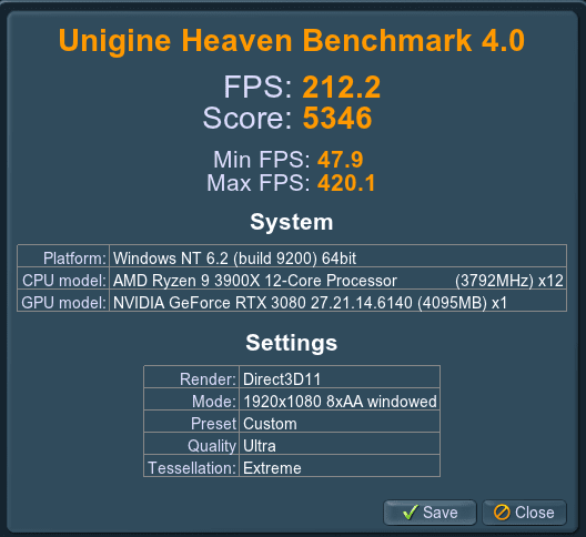

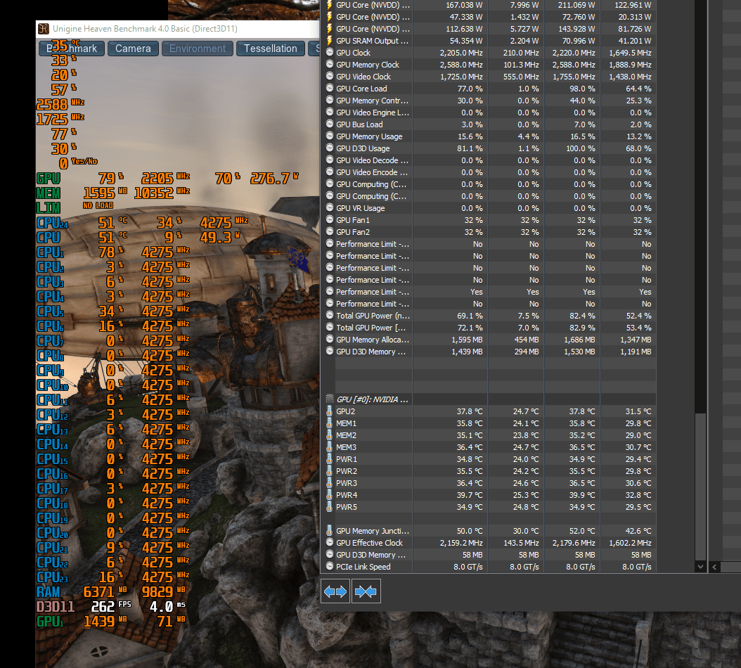

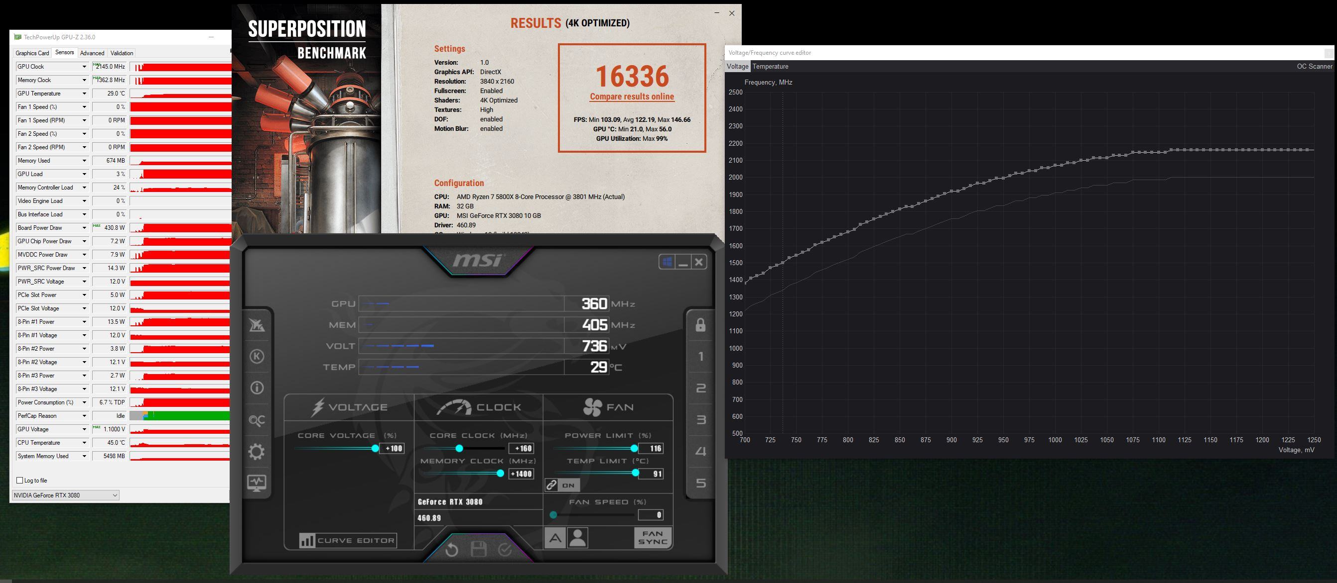

welche settings ?
bei 1600er auflösung extreme >6000
ne nur die kleine 3080
vergiss den bench mein ram steht auf 2133 :)
lol muss mal rebooten
GPU 2190
Speicher 20644
Normales Bios bis 380 Watt
max gpu temp 44 grad
mem tj max 56grad
asus x470 CH 7 Hero PWM Lüfter auf Slient mit einem kleinen Mora
Superposition 4k optimized geht mit 2190-2205 durch bei 380 Watt Peak :)
16549 Punkte

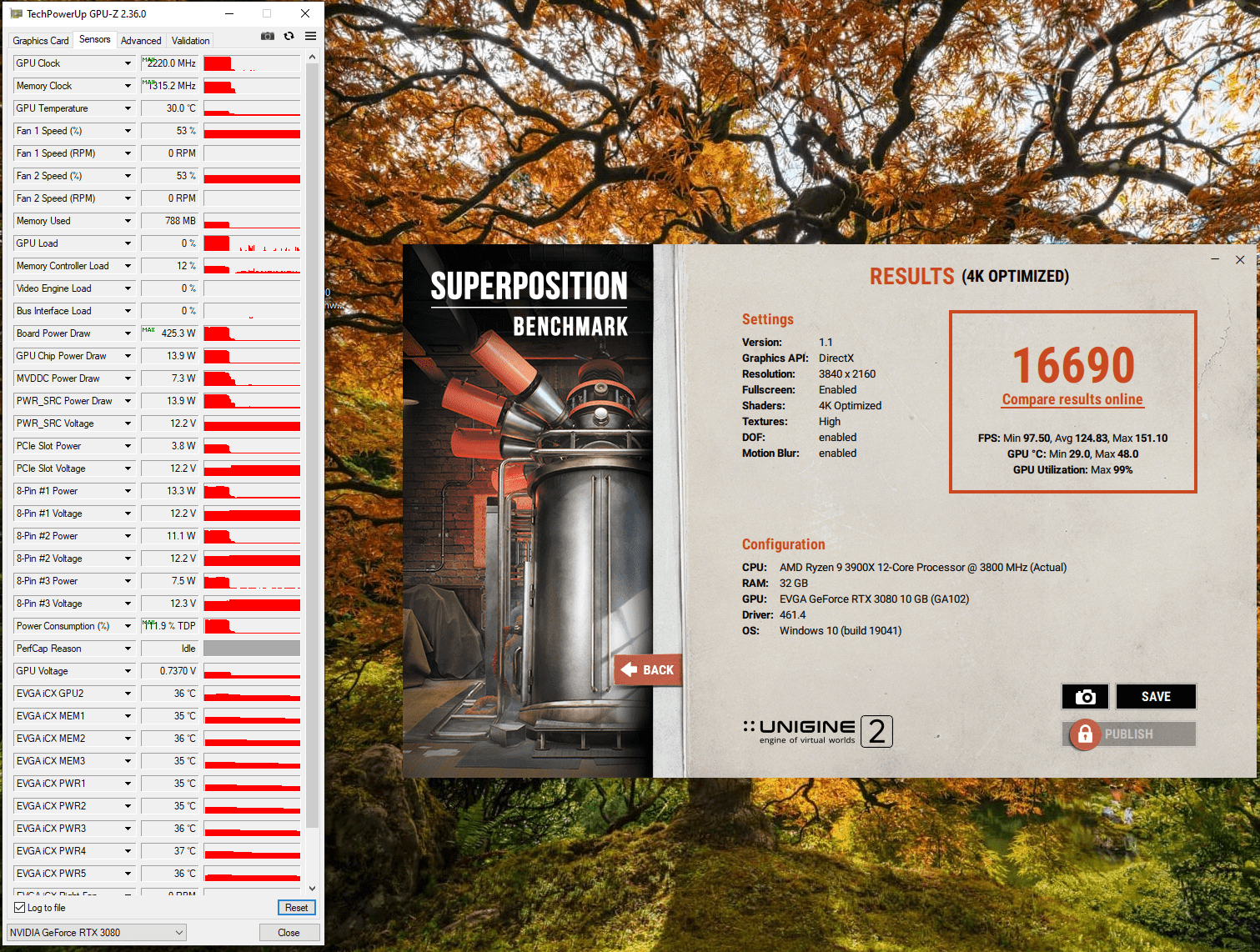

2 Tage später.
Oh, ich kann nicht verstehen, wie ich diesen Lärm so lange aushalten konnte.
Es ist ein Segen wieder auf Wakü zu sein und nur die 4X200er Lüfter am Mora säuseln vor sich hin, wie leichtes Meeresrauschen :)
Auch im Gehäuse ist Ruhe ohne Spulenfiepen, wie es bei der Radeon VII der Fall war.
Da sollte noch ne Menge mehr drin sein. Meiner Gigabyte fehlt leider mehr Power, ansonsten würde die bestimmt noch einiges reißen.
bis kälterers Wasser könnte 2235 mhz oder 2250 mhz durchlaufen.

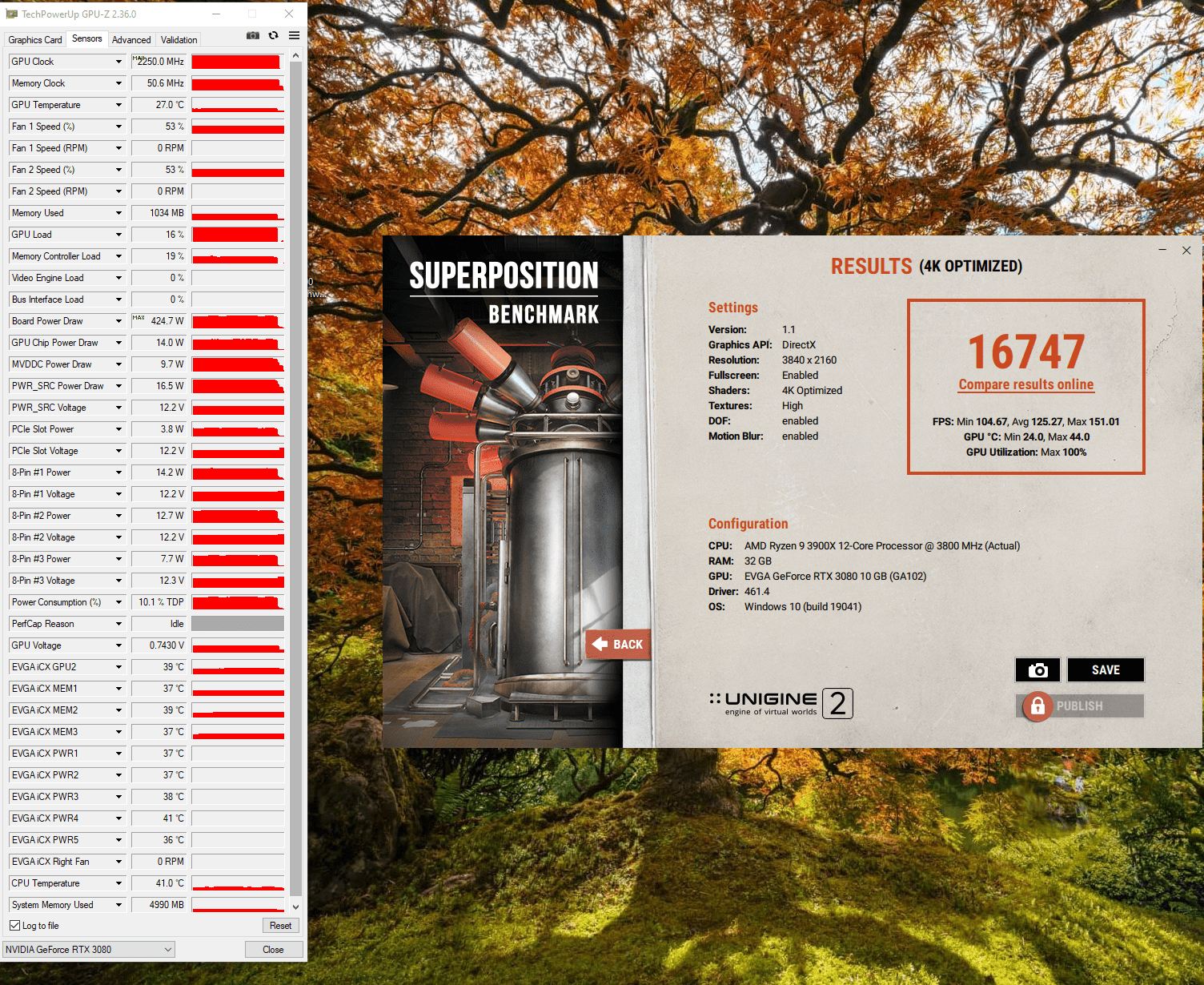

ra773
Experte
21.11.2016
1.727
Hamburg
mal 2 runs mit 2235 mhz bei GPU temp unter 45 grad bleibt der takt auch fix bei 2235

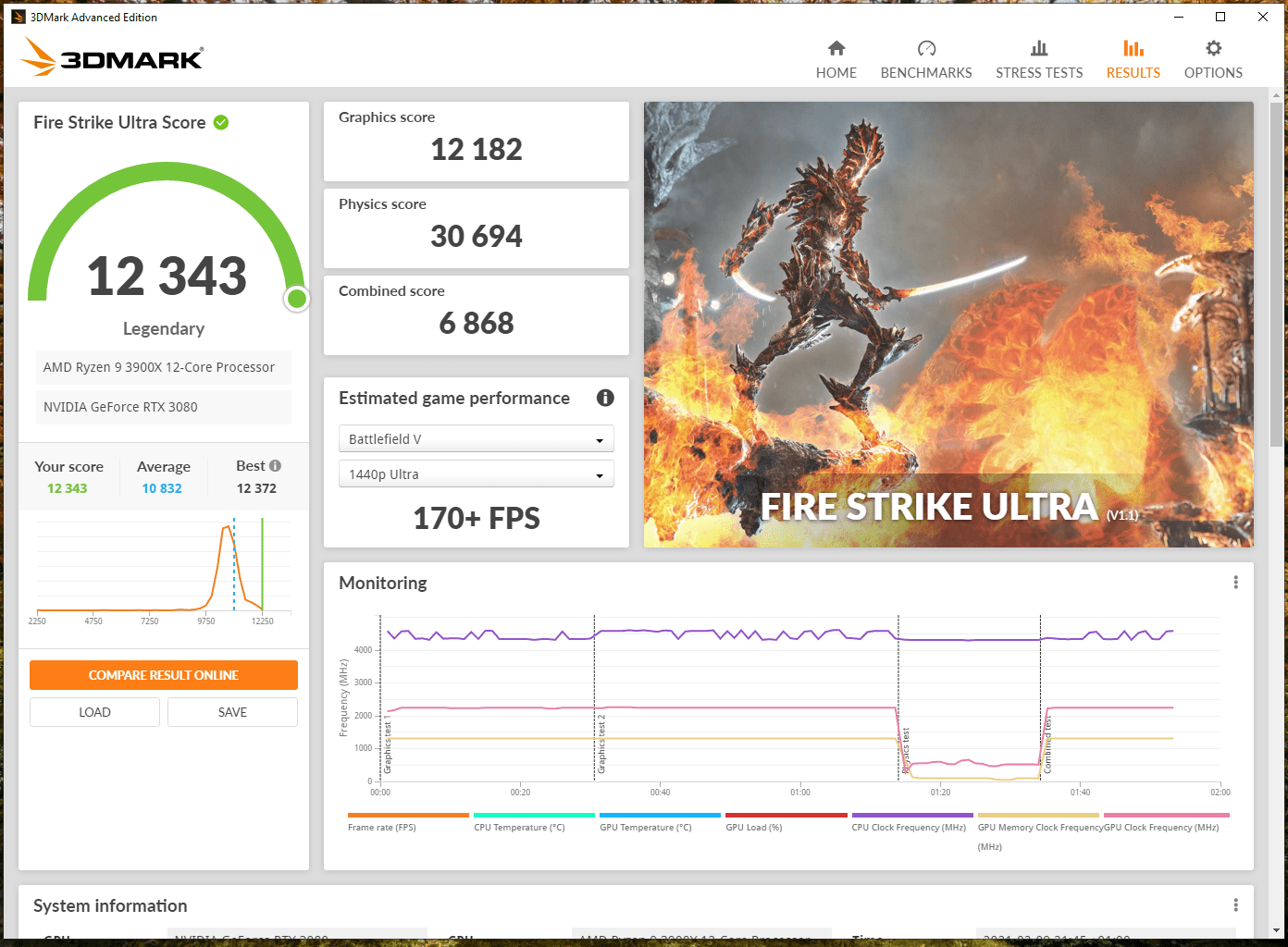

Mit einem durchschnittlichen 3900x mit PBO und einer 3080 mit durchschnittlichem VRAM aber genialer GPU :)
Mal 2 Legendary erzielt. Da fehlen nur ein paar Punkte bis zum Rekord und die GPU taktet im Schnitt 50-100mhz höher um den lahmen VRAM OC auszugleichen.
1.075-1.1v
2310mhz GPU laufen dann mit ca. 2280Mhz durch.
VRAM plus +1025mhz
Wassertemp ca 20 grad

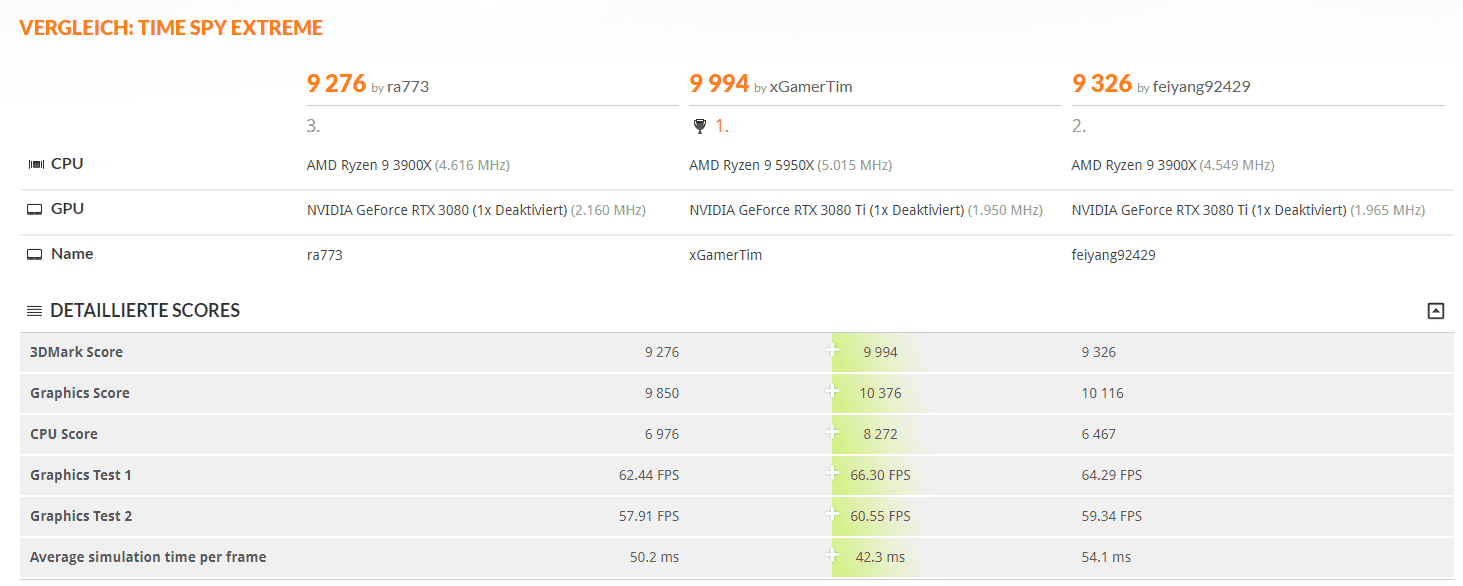

Ich schaue jetzt mal gespannt was die 3080ti in extreme OC so kann.
Die standardwerte sehen ja nicht so pralle aus.
Oben Unten
