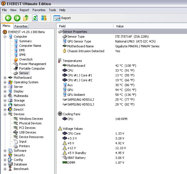

Hallo!
Wie kann ich mir solche Temperaturen erklären? Vor allem, welche stimmen davon und welchen kann ich vertrauen... wie kriege ich es hin, dass die korrekten Temps angezeigt werden? Nur die "CPU Temp" stimmt mit dem BIOS-Wert etwa überein...
Verwendet wird: Everest 4.20.1300 Beta (normale Ultimate Ed. bringt gleiche Ergebnisse)
Sys: AMD X2 5200+ Brisbane EE, GA-MA69G, Gigabyte X800SE, ...
Help please!

Das liegt nicht an Everest, sondern an der CPU. Die Temperaturwerte können bei den 65nm CPUs (Brisbane, Phenom) nicht korrekt ausgelesen werden. Im Zweifel lieber an den höchsten Wert orientieren.;)
Ok und was ist mit der Grafikkarte? 95°C?! Das kann doch nie stimmen oder...
Warum nicht?
Sollten aber ein zu Bedenken geben, sofern du nicht grad nach ein Gameanwendung gemessen hast.
Evtl einen zusätzlichen Gehäuselüfter einbauen.
Das ist kurz nach Eisnchalten ohne jegliche Belastung nur 2D im Desktop.
Der Kühler (ist ne passive) wird auch nur handwarm, kann man noch gut drauflangen... Gehäuselüfter ist direkt daneben, pustet kalte Luft raus.
Wtf??
Mohan
Hinzugefügter Post:
Ok der Kühler wird schon warm... aber man verbrennt sich noch nicht die Finger... hab den 12cm Gehäuselüfter daneben jetzt mal von 7V auf 12V wieder hoch, drüber zieht ja auch noch der CPU-Lüfter Richtung NT-Lüfter die Luft weg, mehr würde wohl auch mit einem zusätzlichen Gehäuselüfter net gehen...
Ergebnis: 2°C Besserung von 94°C auf 92°C. Das kann doch net sein oder?

Was sagt denn AtiTool über die Temperatur?
oder hast Du Vista drauf? dann gibt es auch Probleme mit AtiTool.
