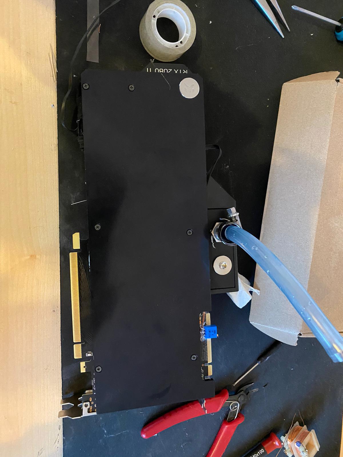

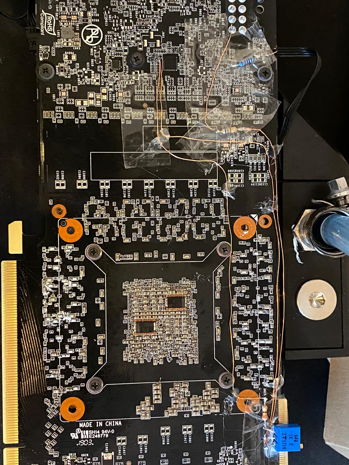

okay, hat sich soweit erledigt.
Ich kann nur jedem empfehlen sich nicht zu viel Zeit bei Turing Karten in Voltmods zu nehmen. Lohnt leider, anders als bei meinen AMD Karten, überhaupt nicht.
Habe es per klassischen Poti umgesetzt und mit einem Einstellbereich von 0,6-1.7V
Es ist auch nicht so, dass ich Kühlungsprobleme hätte. Vor den Mod habe ich mit Shunts und LLC und VMEM mod gerademal 34° @ 2175MHz bekommen.
Nach dem Mod mit 150W (!) mehrverbrauch an der Dose gemessen habe ich 3% effektive Leistung rausholen können bei 37°.
4% waren selbst mit noch mehr Verbrauch nicht mehr möglich.
Das ist eine extrem magere Ausbeute für so einen Verbrauch und für die Investierte Zeit(3h). Schade einfach.
Aber was solls. Ich wusste vorher durch Forenbeiträge dass die Turing, wie Pascal mit Spannung nix anfangen können, aber wollte mir einfach mal selbst ein Bild machen...
und ja, ich kann es nur bestätigen und davon abraten :bigok:
Viele Grüße
Xtremefunky :wink:
