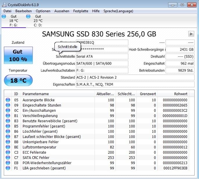

Danke für die Info, Holt :) Ist also quasi jungfräulich :d
Solange nix anderes kaputt geht wird sie mir noch lange dienen :)

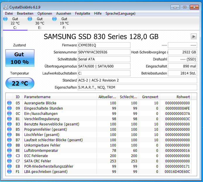

Ich hab meine auch mal überprüft. Sieht noch sehr gut aus. Ich hab zwar mehr P/E Zyklen in knapp 2 Jahren verbraucht, aber das ist wohl eher nicht der Rede wert ;). Wenn ich das auf die 3k garantierten hochrechne, werde ich erst in knapp 48 Jahren auf diesen Wert kommen :d
Du hast mehr P/E Zyklen verbraucht, weil Deine 830er nur 128GB hat, die von hacki aber 256GB und damit mehr NANDs, über die sich die Schreibzugriffe verteilen. Außerdem hat Deine 830er eine viel höhere Write Amplification gehabt, die war vermutlich immer sehr voll, was dazu ebenso beiträgt wie viele kurze statt weniger langer Schreibzugrffe.

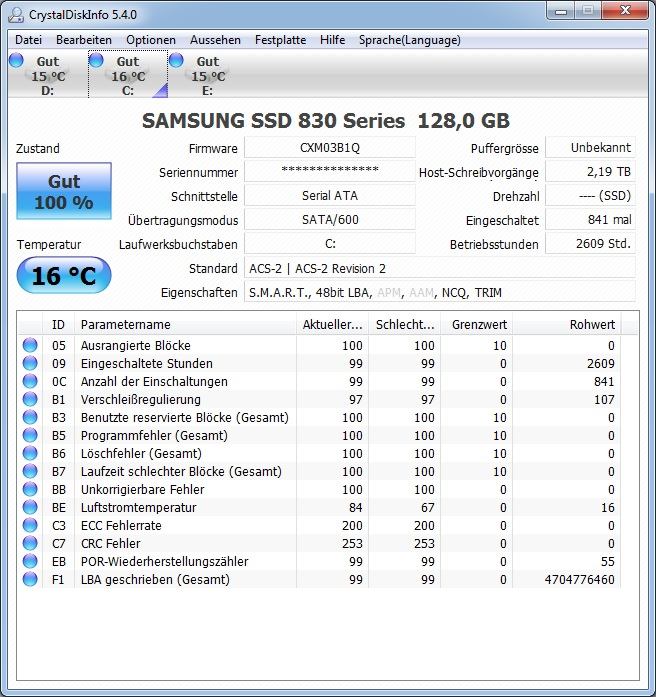

Mh interessant. Bei mir sehen die Werte etwas besser aus, obwohl meine 830 mehr Stunden auf dem Buckel hat als die von Ralle86. Oder versteh ich da was falsch?
Die sieht besser aus, wobei die Stunden weg relevant sind, eher schon die geschriebene Datenmenge und auch die ist bei Dir höher, obwohl bei Deiner 830er nur 44 Zyklen verbraucht wurden. Die WA von Deiner ist also auch deutlich geringer.
Bei hackis 830 war die WA 2,2, bei Ralle86 6,1 und bei sind es glatte 2.0. Wie man sieht, hängt die WA sehr von der individuellen Nutzung der SSD ab, aber selbst bei einer WA von 6 spielt das keine große Rolle für die Lebensdauer, die reicht bei den paar TB im Jahr mehr als locker aus, da 3000 garantierte P/E Zyklen mehr als genug und ihr werdet die SSD lange vor dem Erreichen dieser 3000 Zyklen schon getauscht haben, sei es weil sie zu klein geworden sind oder etwas anderes an der SSD mit den Jahren kaputt geht. Auch Teile die eigentlich keinem Verschleiß unterliegen wie Netzteile, Switsches, Router, GraKas oder Mainboards geben irgendwann nach Jahren mal den Geist auf, es ist also bei SSD auch zu erwarten, dass irgendein Teil darin irgendwann die ganze SSD lahmlegt.
Meine Samsung 830 120GB SSD läuft nun schon seit 1,5 Jahren ohne Probleme (ca. 5000 Stunden Betrieb).
Mit der SSD830 gab es bei mir nie Probleme. Spitze.

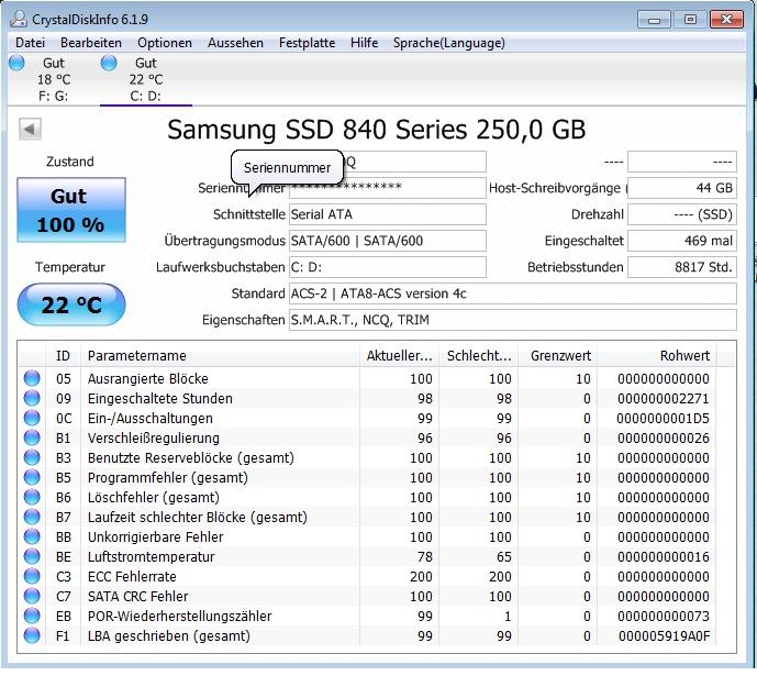

Der SSD840 hab ich grade mal ein Firmwareupdate aufgespielt. Leider wurden vorher die Schreibwerte nicht korrekt mitprotokolliert, bei ca 4000h wurden gerade mal 21GB geschrieben. Da sie zu mehr als 50% belegt ist, kann das nicht sein. ^^
Die Leistung im AS SSD hat sich deutlich gebessert.

HI,
habe meine jetzt knapp 2 Jahre in Betrieb.
Jetzt werden zu mindest knapp 9000 Betriebsstunden angezeigt. Durch die Benchmarks sind knapp 20GB an Daten dazu gekommen.

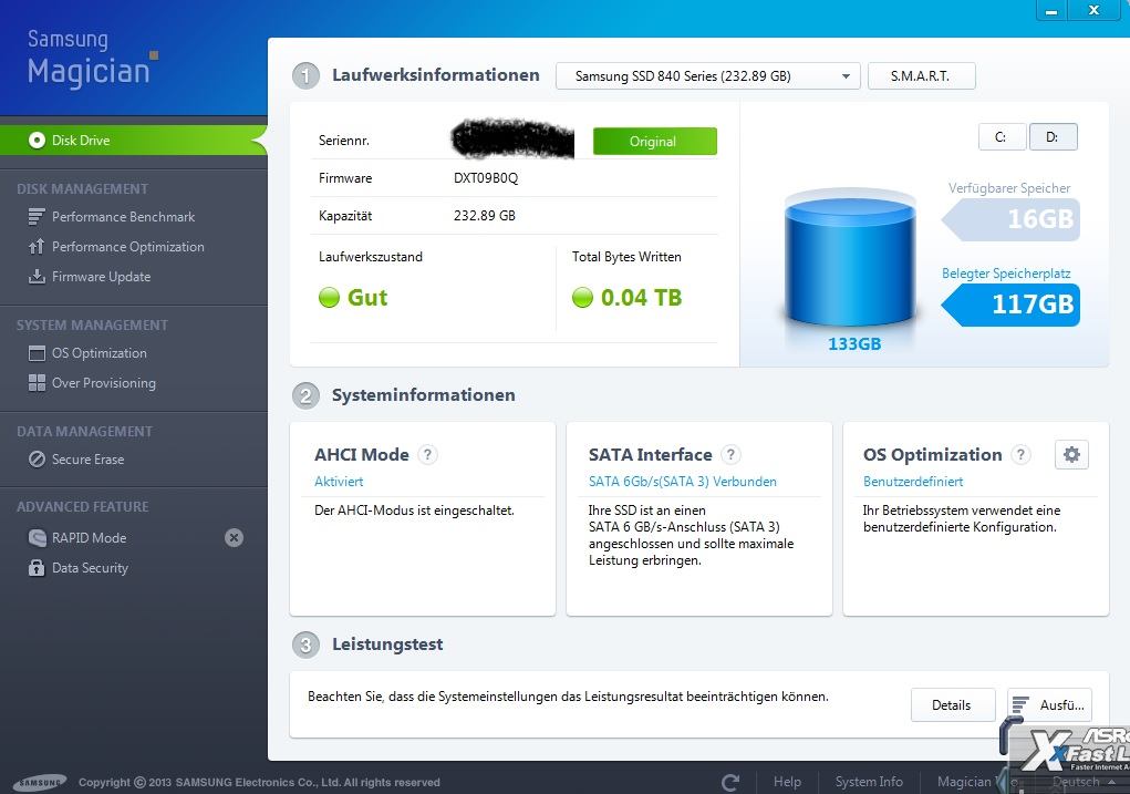

Und da war alleine der FW Update zwischen dem 3. und dem 4. Bild? Ganz schöner Unterschied, prüfe mal mit TrimCheck ob TRIM auch wirklich funktioniert. Die Anzahl der geschriebenen LBAs scheint aber zu stimmen, die ergeben eine WA von 3, was für die 840 durchaus passen kann. Nur die hohe Zahl der POR-Wiederherstellunge erstaunt mich, denn demnach wurde der Rechner fast bei der Hälfte der Einschaltungen nicht ordentlich runtergefahren, was sehr viel ist.
Ist der Screenshot in #42 jetzt mit der neuen oder noch mit der alten FW?
*******, das kann auch bei den viele unerwarteten Stromausfällen passiert sein, die haben ja beide eine Menge POR-Wiederherstellungen und die sind nun einmal Gift für SSDs.
Trimcheck gibt die Meldung aus, daß TRIM zu funktionieren scheint. Mein Rechner schaltet sich nach 10Min in Stand-by, oder Deep-Sleep (<1W Leistungsaufnahme, durch meinen Stromzähler nicht feststellbar). Das ein oder andere mal wurde nicht richtig runtergefahren, das stimmt auch. Besonders bei gescheiterten CPU/GPU-Benchmarks ^^
Ja, es wurde nur die Firmware aktualisiert. Der Benchmark stimmt mit den Werten von damals, als die SSD neu war, ungefähr überein.
Wenn etwas zurückgesetzt wurde, müßten doch auch die Betriebsstunden bei 0 sein?! Und vorher wurden mit CDI und Samsungs Magician jeweils 21GB angezeigt. Ich hab mich vorher nie um die SSD840 gekümmert. Für mich war nach den ersten Benches klar, daß die SSD830 die bessere ist, und habe die 840 dementsprechend nie wieder gebencht. Bis heute.
€1:#42 ist die neue FW 9B0Q, vorher 6B0Q
€2: Ich habe doch noch eine Änderung vor dem 9BQ0 Benchmark durchgeführt, und zwar die Performanceoptimierung mit Samsungs Magician. Es kann also sein, daß TRIM mit der alten FW nicht, oder nicht richtig funktionierte.
Die alten FW hat sicher auch schon TRIM, aber die Performance Optimierung der SSD ist ja auch ein Offline TRIM, Du solltest also mal mit TrimCheck prüfen, ob TRIM bei dem Rechner funktioniert.

Wo erkennst du die Write Amplification?
Das ist ganz einfach, die WA ist die NAND Write / Host Writes und die NAND Wirtes ermittelt man auf der Kapazität mal der Anzahl der P/E Zyklen. Bei Bob.Digs Evo sind das also (39 * 250GB) / 11180GB = 0,87 und das kann eigentlich bei der Evo nicht sein, die hat ja keine Datenkompression. Also prüfen wir mal, ob die Angaben zu den HostWrites stimmen: 23446491498LBA * 512Byte/LBA = 12004603646976Byte = 11180GiB
Dann gibt es nur zwei Möglichkeiten: Entweder der Zählerstand des Wear Level Counters stimmt nicht oder es wurden viele Daten gar nicht ins eigentliche NAND geschrieben, weil die LBAs bereits überschrieben wurden, während die Daten noch im TurboWrite Cache standen. Dann würden die Host-Writes zwar gezählt, aber da die alten Daten ja sofort ungültig geworden sind, noch bevor sie aus dem Schreibcache kopiert wurden, brauchten sie dann nicht mehr in normale NAND übernommen werden und haben daher dort auch keine P/E Zyklen verbraucht. Die P/E Zyklen des Turbo-Write Caches werden offenbar nicht mitgezählt.
Trimcheck gab die Info aus, daß TRIM funktioniert. Welche Option hätte ich noch? Die SSD vollschreiben, benchen, löschen, warten, benchen?
Außer beim sequentiellen Schreiben passen die Werte doch gut. Das kann aber auch andere Ursachen haben, wie z.B. den Virenfinder der bremst.
@bloodwurst, nur einen P/E Zyklus? Entweder da gilt das gleiche wie bei Bob.Dog, Daten wurden also oft mehrfach überschrieben bevor sie noch das Pseudo-SLC des Turbo Write Caches verlassen hatten oder der Zähler hängt bei der Evo wirklich etwas hinterher. Vielleicht solltest Du mal die FW Updaten, aktuell ist die EXT0BB6Q.
@SpeedX4, sieht gut aus, aber der Rohwert vom Wear Level Count ist leider nicht zu erkennen, Du hättest das Fenster bzw. die Spalte für die Rohwerte etwas weiter in die Breite ziehen müssen. Die Rohwerte sind die wichtigste Spalte bei allen S.M.A.R.T. Werten.
Die SSD ist seit etwas mehr als einem Monat im Einsatz.
Danke für den Hinweis, behebt die neuere Firmware Fehler oder gibt es einen anderen Grund?
Schwerwiegende Fehler gibt es wohl in der alten FW auch nicht, aber wie Du siehst scheint ja der Zähler der P/E Zyklen nicht so recht zu funktionieren und einen kleinen Performancegewinn beim Schreiben ins TurboWrite bringt die aktuelle FW für die 120GB Evo auch noch mit. Musst Du wissen, aber i.d.R. sind die aktuellen FW Versionen ausgereift, wobei es da auch Ausnahmen gibt und es daher auch nicht schadet wenn man erst mal die Erfahrungen der anderen damit abwartet.

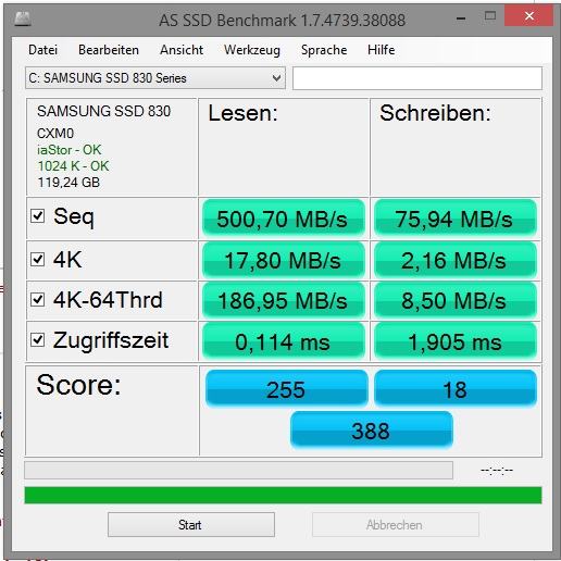

Hi Leute! Meine 830er 128GB verliert massiv an Leistung.
Ich habe mich die letzten Tage über die ungewöhnlich "langen" Bootzeiten (~40sek) gewundert.
Der Benchmark mit AS SSD zeigt kein erfreuliches Bild. Ich habe eigentlich nichts verändert, vor einer ~1 Woche lief die SSD noch wie ne Rakete.
AHCI ist natürlich an. Auch steckt die SSD am Sata 6gb Anschluss.
würdet ihr an meiner Stelle tun? Kennt ihr ähnliche Probleme? Garantie hätte ich ja noch drauf.
lg
Hi! Danke für die Antwort!
Leider alles schon getan und keine Verbesserung :( TRIM habe ich mittels CMD ausgelesen und auch die neuen Intel Rapid Storage Treiber installiert.
Bevor ich die Platte einschicke fällt mir eigentlich nur noch format C und neuinstallieren ein :(
