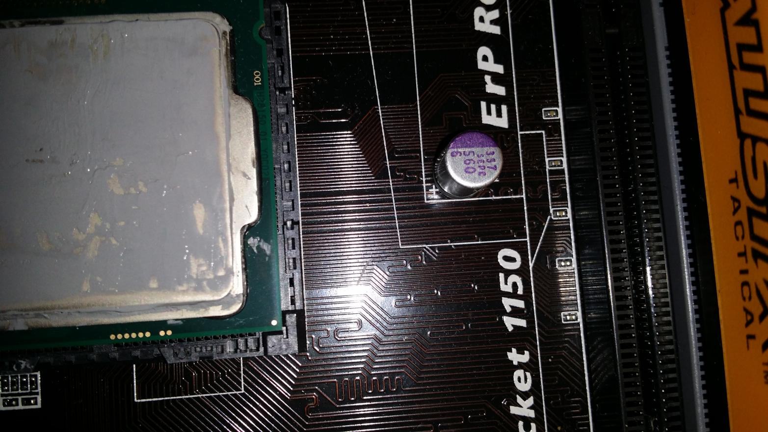

Hallo liebe community,
Habe heute beschlossen die wlp neu aufzutragen, hatte ungewöhnlich hohe Temperaturen.. habe leider beim verstreichen der wlp etwas auf die Vorderseite verschmiert (außerhalb des Headers). Sieht nicht so aus als wären da Pins oder Leitungen, will aber trotzdem sicher gehen.
CPU: i5-4690k
WLP: Arctic silver 2
- - - Updated - - -
Hab im Internet n bisschen recherchiert, da stand dass die WLP nicht elektrisch leitent ist. Könnte also nichts passieren oder?
Moin,
ob leitend oder nicht wäre an dieser Stelle egal, da dort an der Oberseite der CPU keine Kontakte sind welche etwas abbekommen könnten.
Habe grad gesehen, das Mainboard hat auch was abbekommen.. kann man auf dem Foto auch sehen. Ist das schlimm? Habe es gereinigt aber falls woanders noch was ist? Ist direkt an der Spiegelung des Lichts
Schrott. Auf jeden Fall Schrott. ;)
Ne Spass beiseite, nimm einfach ein paar Wattestäbchen, Muttis Nagellackentferner, befeuchte die Wattestäbchen leicht mit dem Zeug, und wische es einfach ab, fertig.
Heh, habe es einfach mit Küchentrolle entfernt.. scheint alles gut zu laufen bis jetzt..Temperaturen jetzt auch ca 10 Grad kühler :)
- - - Updated - - -
Woops, nehme das zurück mit der Temperatur.. ist gleich geblieben. 80 bei 100% Last. Und das bei WaKü? Istn Corsair h60 falls ich mich nicht irre. Ist das normal?
Jetzt nochmal 10° höher
