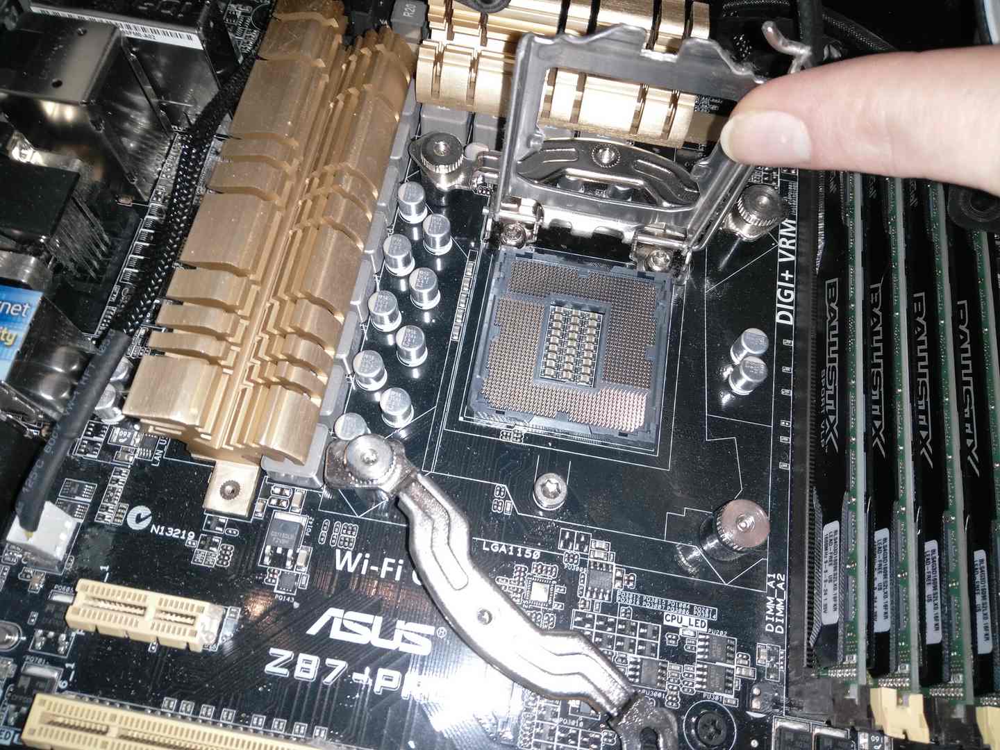

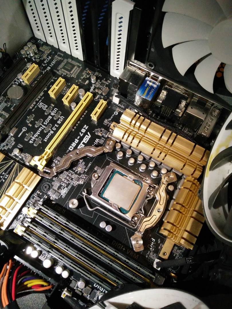

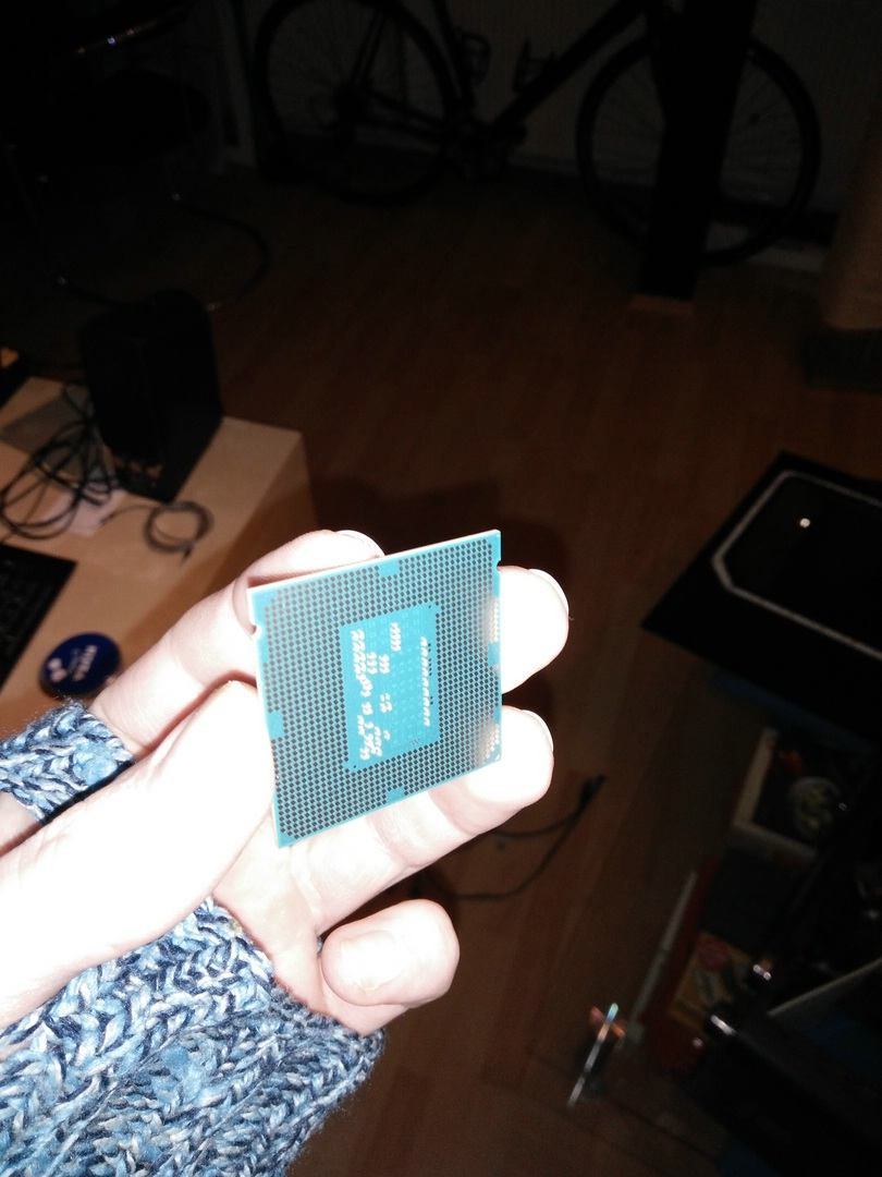

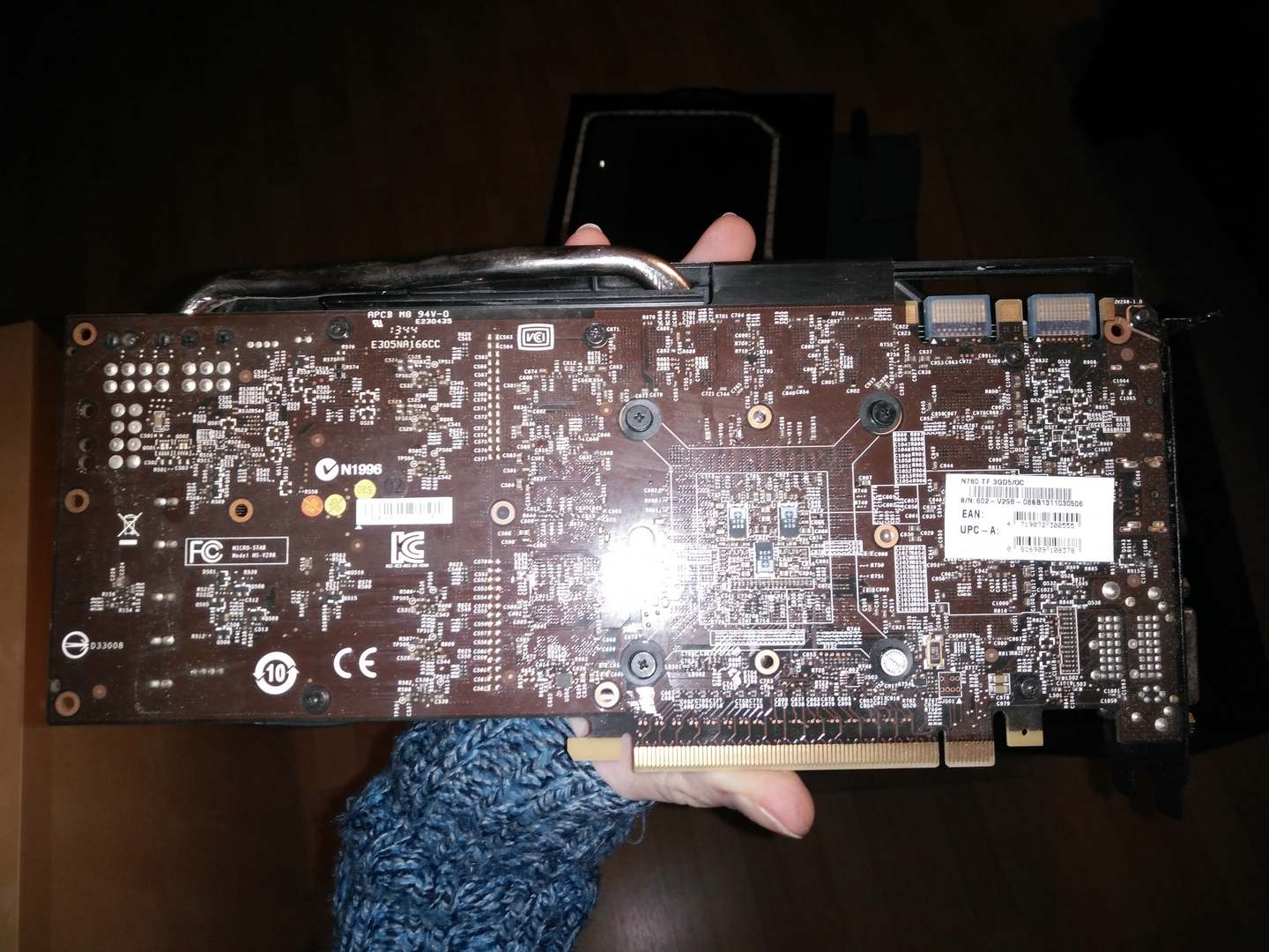

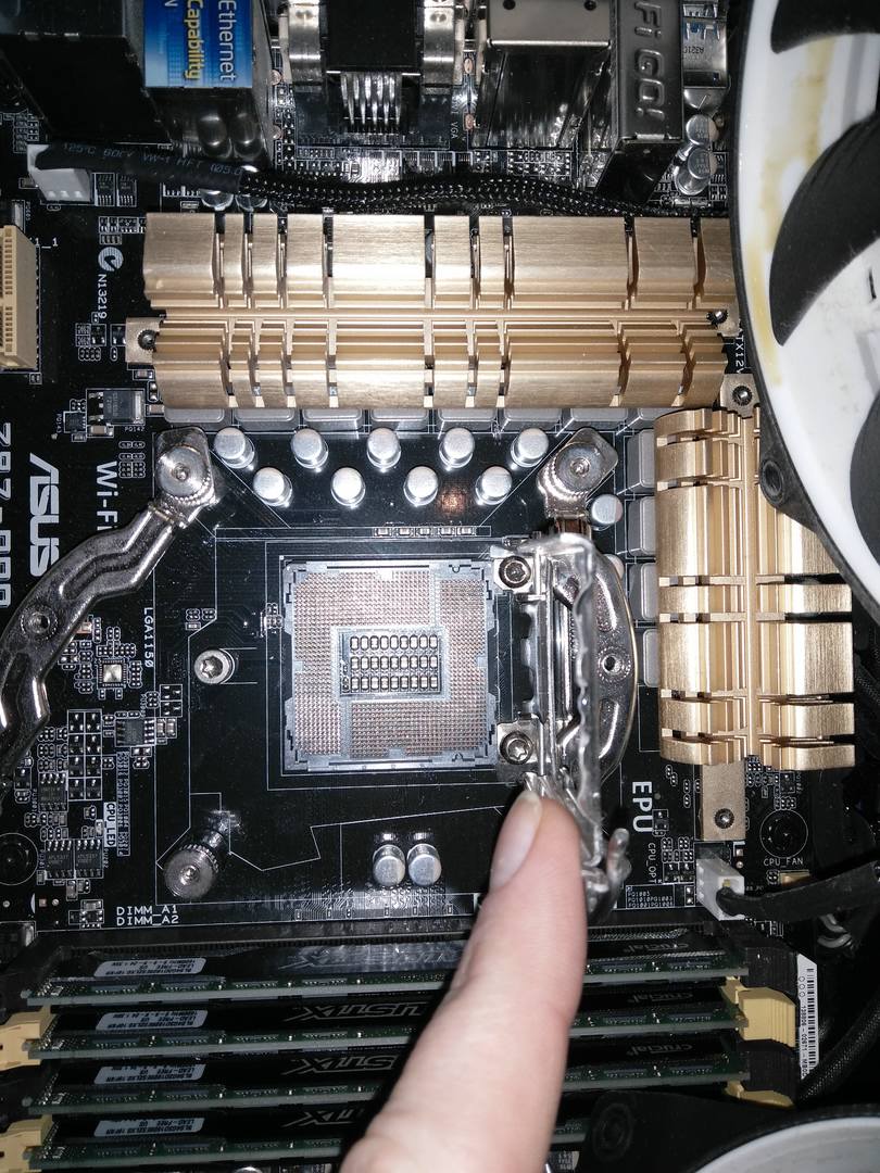

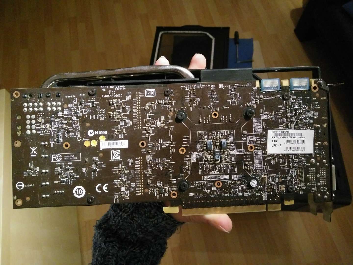

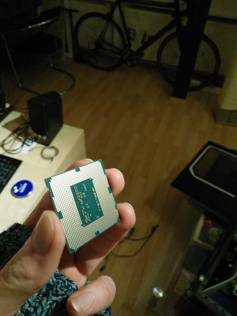

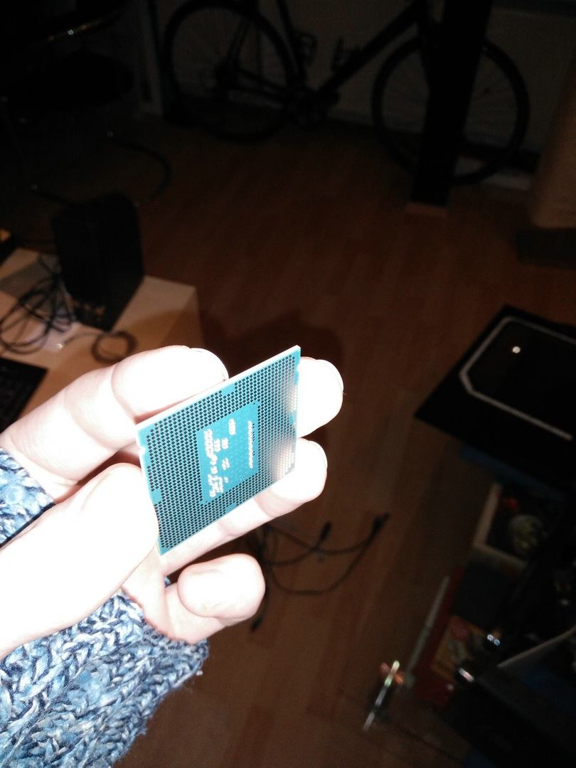

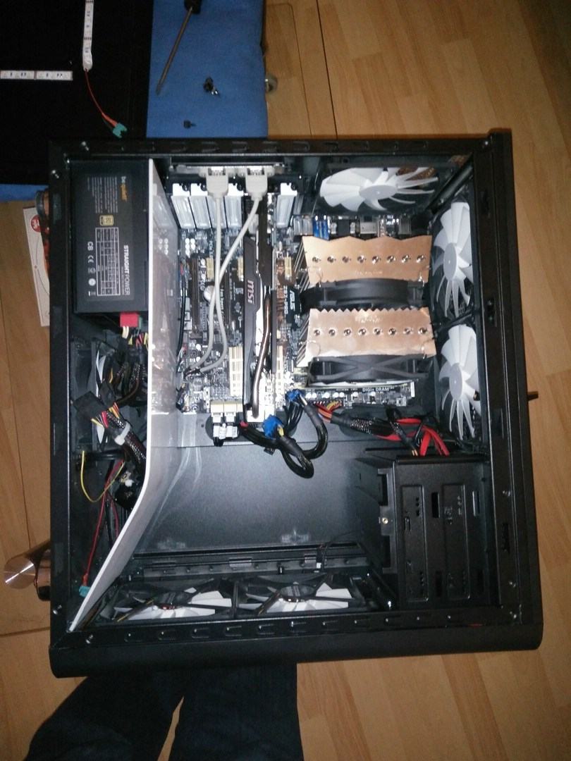

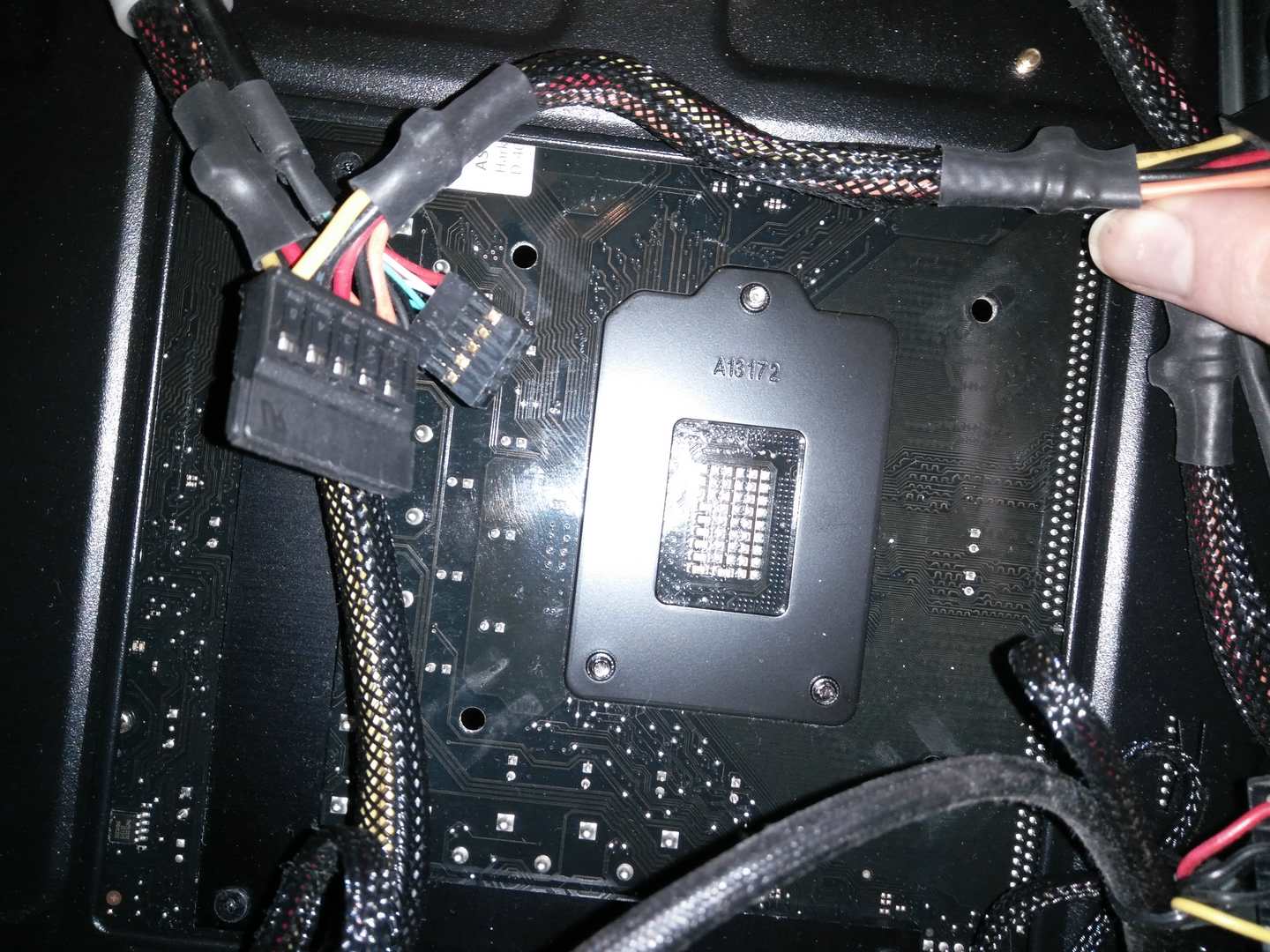

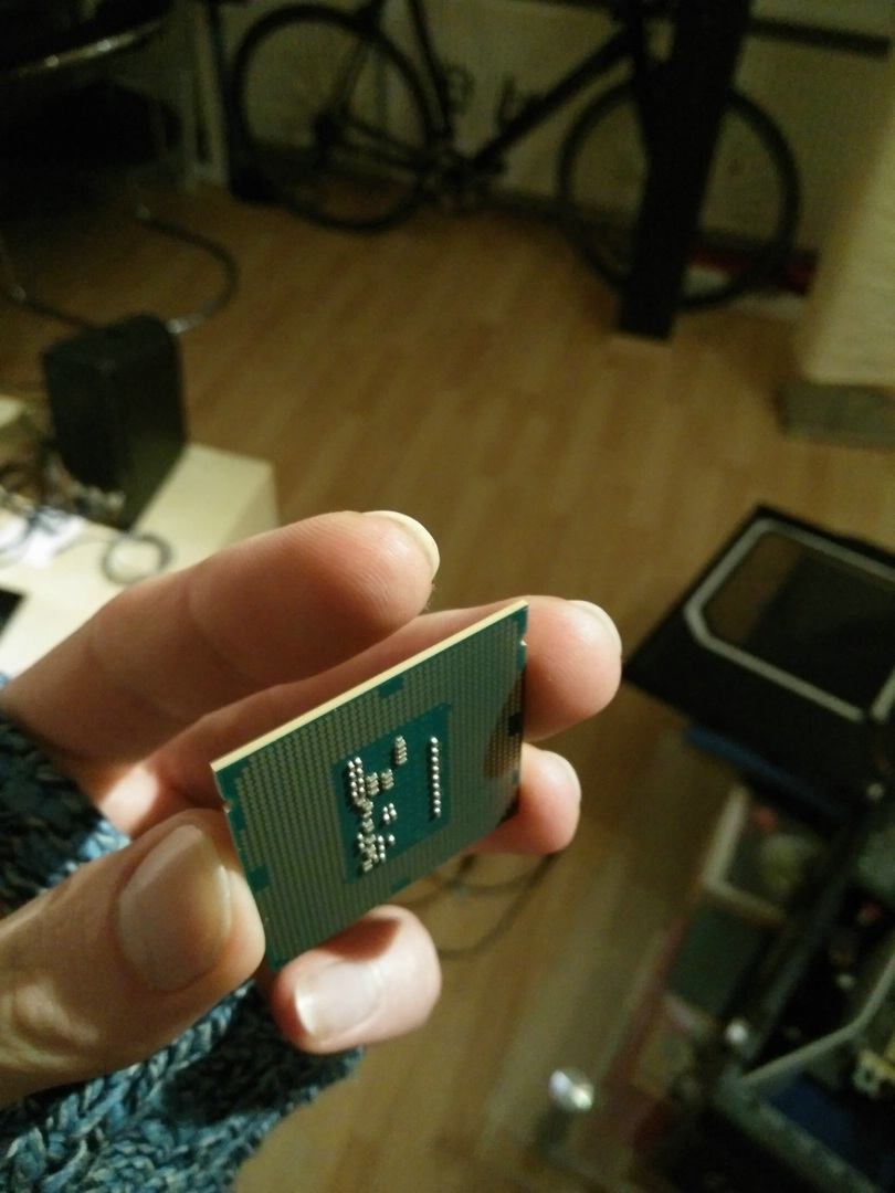

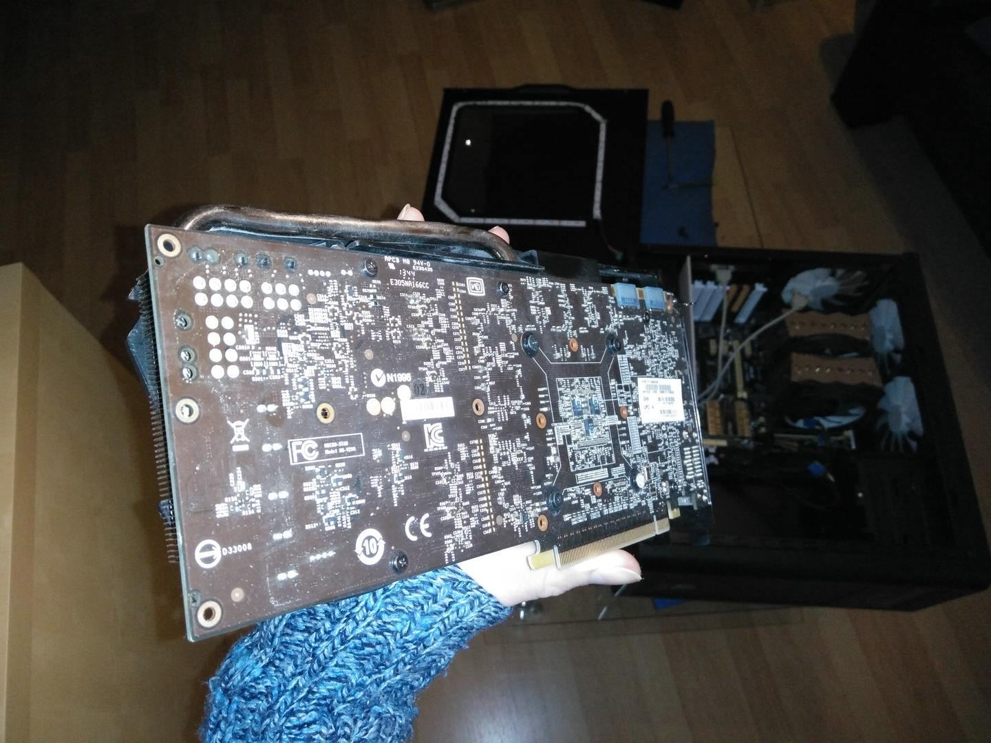

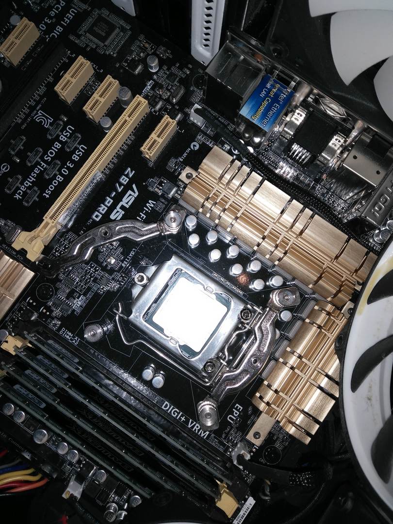

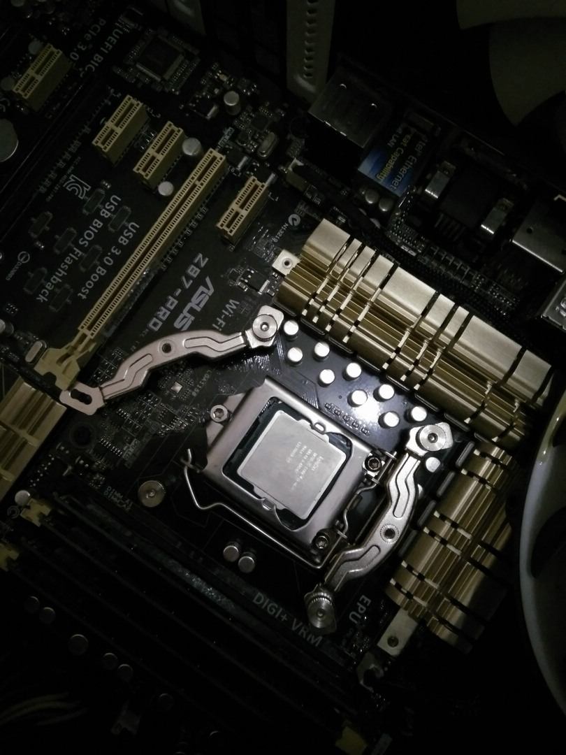

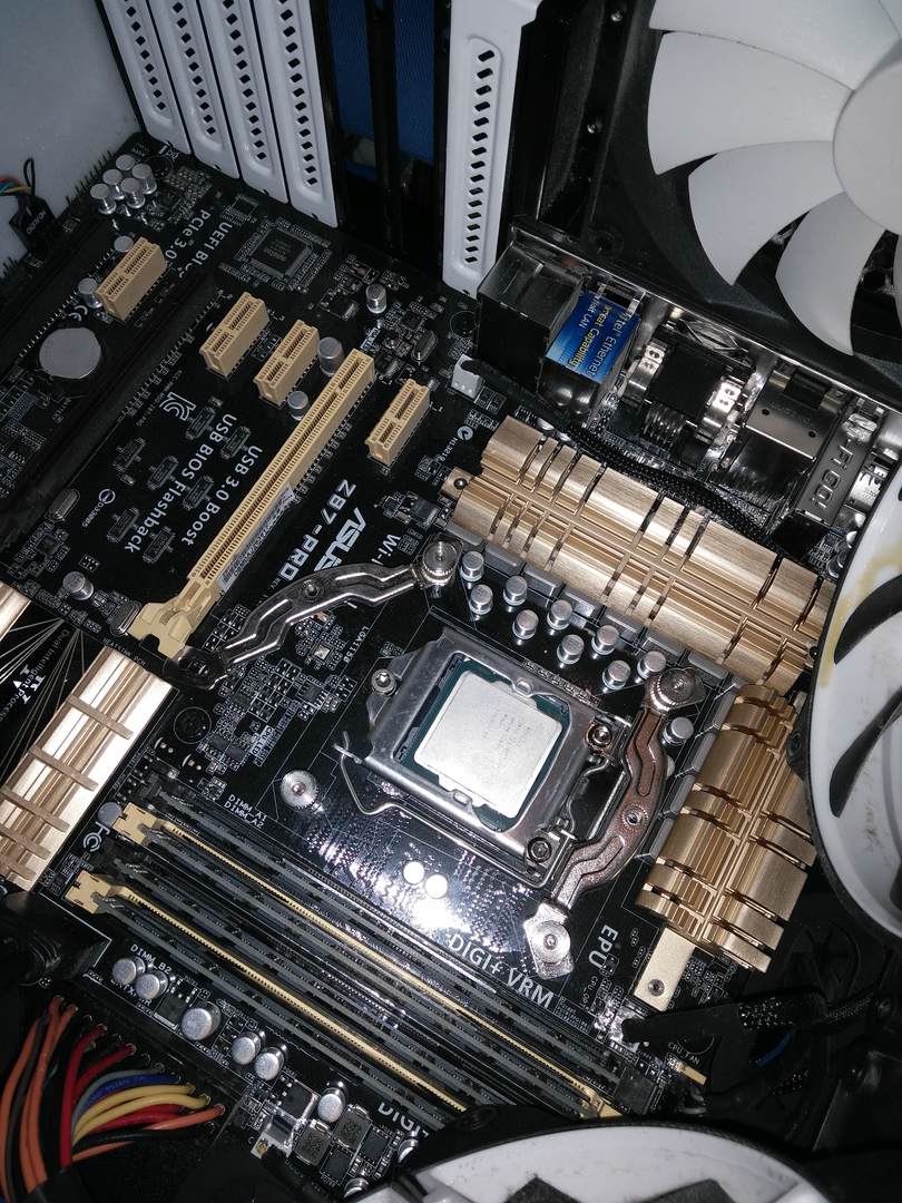

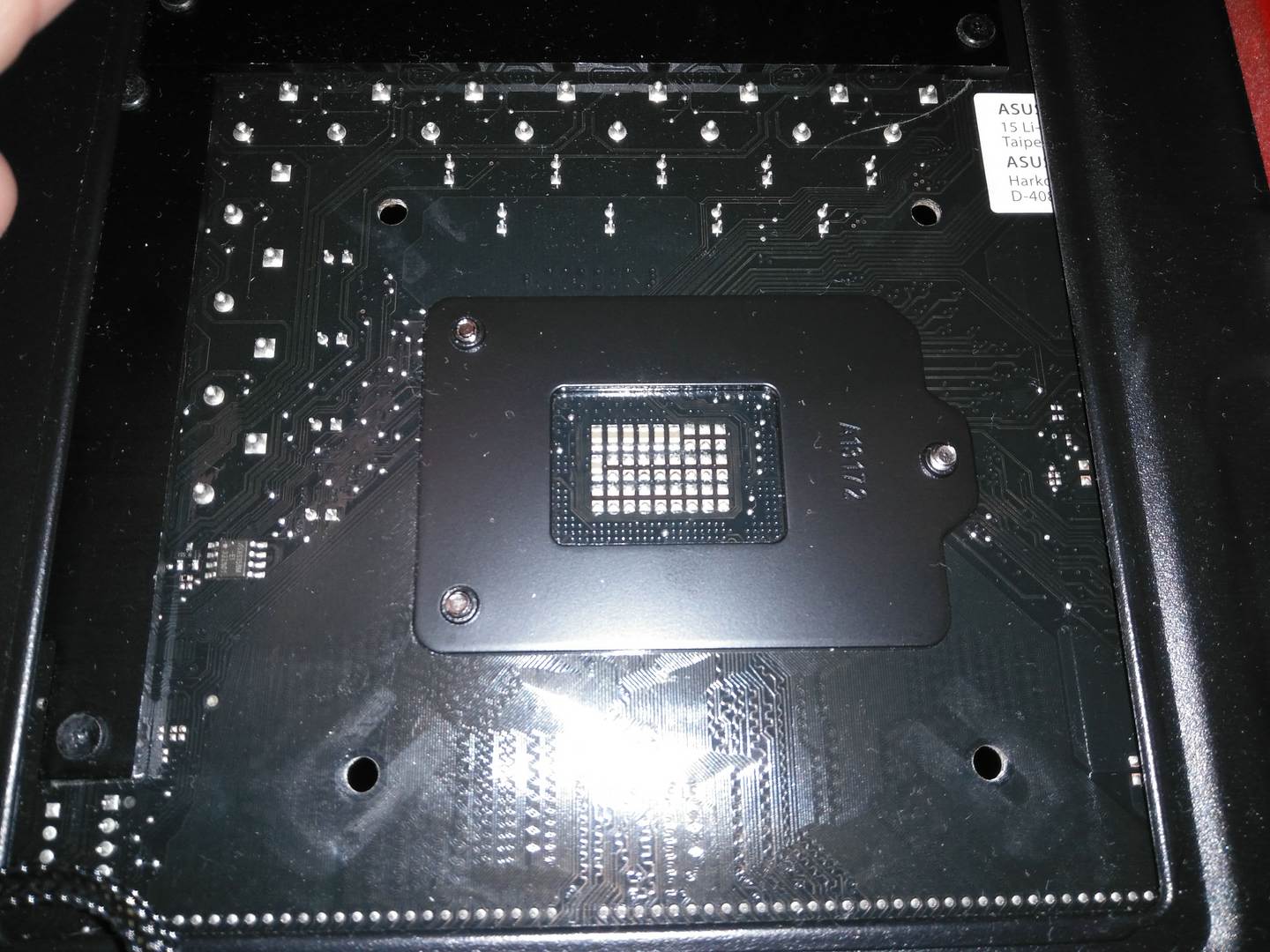

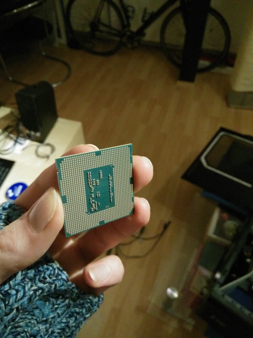

Jetzt stehe ich vor vollendeten Tatsachen. Eben gerade habe ich mich noch über das Asetto Corsa Update gefreut und wollte eine Runde mit dem R8 drehen. Kaum 3 Minuten in die Sitzung schaltet der PC ab. Von Jetzt auf gleich. Schutzschaltung hat gegriffen. Ich setze das Headset ab, ahne Böses und es kommt wie es kommen muss, "Elektro-Geruch" breitet sich aus. Fuck. Also schnell den Schalter am Netzteil auf "O" gestellt und Kabel gezogen.
Sofort erde ich mich und fange an den PC auf zu machen, in der Suche nach der Quelle. Der Nase folgend baue ich zunächst GPU, dann CPU und RAM aus, finde jedoch nichts. Keine offensichtlichen Beschädigungen, keine geplatzten Kondensatoren, keine verbrannten Kontakte. Jetzt bin ich sehr stutzig. Ich könnte mir noch vorstellen das es einer der SpaWa´s sein könnte, bin mir aber unsicher^10.
Ich habe Angst davor den PC nun wieder einzuschalten und womöglich dabei noch mehr zu beschädigen. Wie gehe ich jetzt am besten vor? Vermutlich 1 RAM Riegel rein, Grafik über On-Board und versuchen zu booten, oder? Kann ich irgendwo einen Dump finden der mir verrät was den Crash verursacht hat? Anbei mal ein paar Bilder vom PC, vielleicht sieht hier jemand etwas was mir entgangen ist. Falls etwas durchgebrannt sein sollte, kann nicht verstehen wie es dazu gekommen sein kann (es sei denn es ist doch die CPU/SpaWa). Schließlich wurden sämtliche Komponenten nur auf Werkstakt betrieben und ich habe mir größte Mühe gegeben viel Airflow zu erzeugen. Bevor jemand fragt, auch vor dem Netzteil ist nochmal ein separater 120MM Intake Fan, der durch die Shroud zu einem Überdruck führt, was die Luft wiederrum durchs NT presst. Das NT war auch absolut kalt, unmittelbar nach dem öffnen. Ganz im Gegenteil dazu die GPU und der Alpenföhn K2.
comp_IMG_20151125_211139_01.jpgcomp_IMG_20151125_213039.jpgcomp_IMG_20151125_212248.jpgcomp_IMG_20151125_212243.jpgcomp_IMG_20151125_212220.jpgcomp_IMG_20151125_212217.jpgcomp_IMG_20151125_212214.jpgcomp_IMG_20151125_212209.jpgcomp_IMG_20151125_212203.jpgcomp_IMG_20151125_211849.jpgcomp_IMG_20151125_211844.jpgcomp_IMG_20151125_211839.jpgcomp_IMG_20151125_211834_01.jpgcomp_IMG_20151125_211149.jpgcomp_IMG_20151125_211144.jpgcomp_1.jpgcomp_IMG_20151125_213054.jpg
Entwarnung, ich habe die Quelle fürs Geräusch gefunden und damit auch den vermeindlichen Verursacher für den gestirgen Geruch: Der Lüfter vor dem Netzteil lief nicht. Da er aber Strom bekam, war er munter am quitschen. Nur warum dies letztendlich zur Überlast und dem Geruch geführt hat, ist mir unklar.
