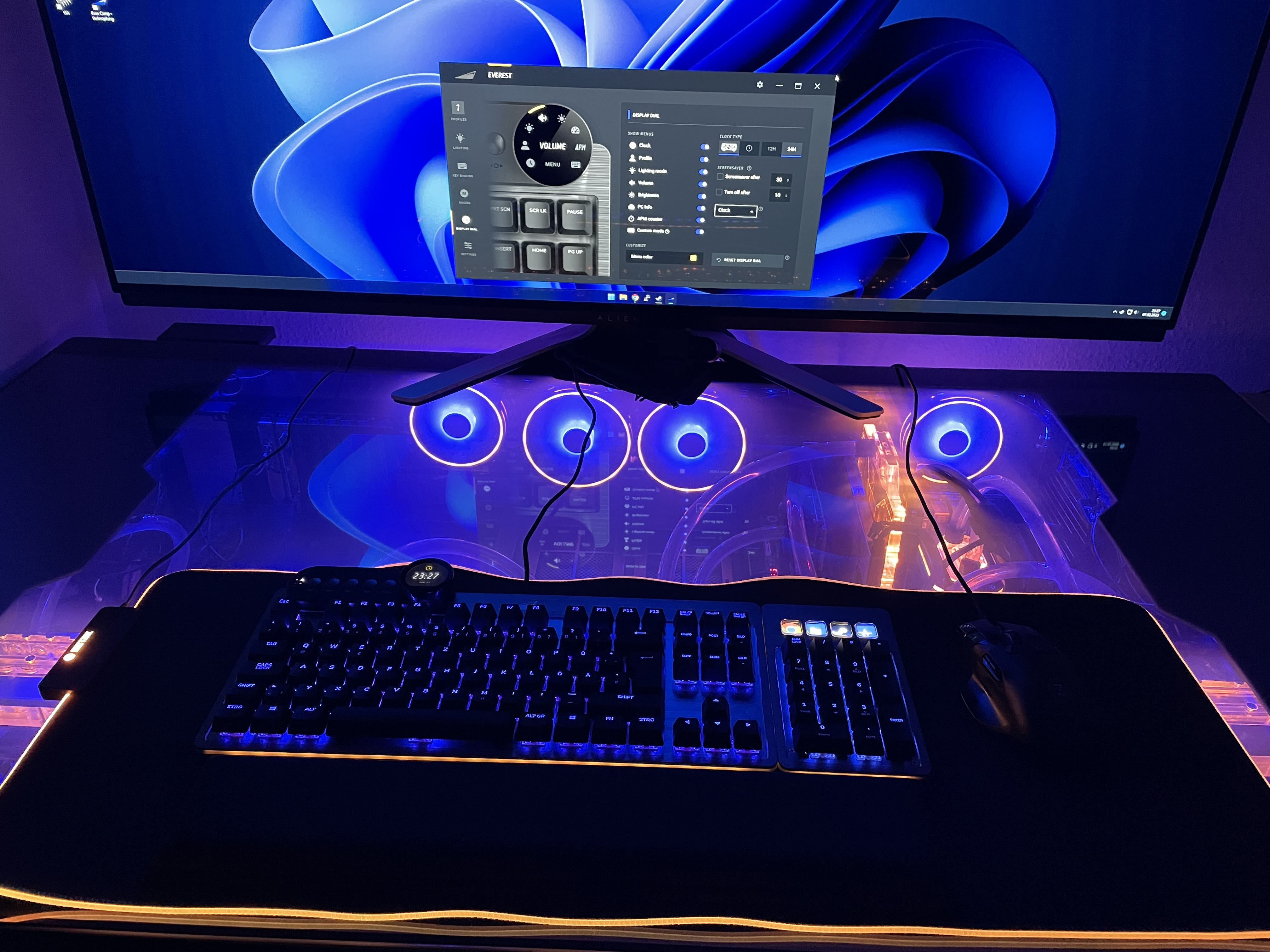

So Mountain Everest angekommen, ausprobiert, schockiert: das Ding „pingt“ irgendwie nach. Nervt total. Nach näherer Untersuchung stellt sich raus: es sind (zum Glück!) die Cherry Switches. Also in den sauren Apfel gebissen und nen Haufen Boba Gums um ihre zwei Plastik-Pins erleichtert. Jetzt kommen wir der Sache langsam näher. Immerhin klappt’s nun mit der RGB-Beleuchtung wie es soll. Nett ist insbesondere der beleuchtete Rand…
Die wellige Mate würde mich wahnsinnig machen, sorry. Dein Desk ist aber megacool.
@Tarl: macht sie mich leider auch. Ansonsten: Danke, finde ich auch (stehe inzwischen irgendwie voll auf den blau-gold Look - kommt auf dem Bild leider nicht so richtig rüber). Überlege noch, was ich mit der Matte mache. Gibt aus meiner Sicht nur zwei Möglichkeiten: 1. mit doppelseitigem Klebeband auf dem Tisch fixieren (idealerweise reicht vorübergehend, so dass sich das Material entsprechend anpasst / entspannt), oder 2. weg damit.
