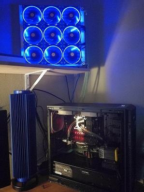

Habe auch den Mora3 und einfach einen 9x Lüfterverteiler reingeklemmt der direkt am Netzteil hängt alle Lüfter laufen auf 1000 Umdrehungen was mir von der Geräuschentwicklung nichts aus macht,
habe auch einen i7 6700K > 4,7Ghz ca 60 Grad Temp ( muss ich noch köpfen damit diese Temperaturen besser werden ) die 1080ti hat auf last gerade mal 33 Grad ( natürlich schon Übertaktet 2050MHz & 6100 Vram 9135 Time Spy gesamt )
Habe meinen Alten Zahlman Radiator als Ausgleichsbehälter umfunktioniert damit war die Befüllung ein Witz habe zu denm Destilliertem Wasser noch Phobya Zuper Zero Conzentrat dazu getan

bin echt zufrieden MORA 3 Top Sache
Also den ollen Zalman kannste eigentlich direkt in die Tonne hauen, das Alu ist nicht so das wahre in modernen Waküs und sollte wg. der netten Korrosionsgefahr (und damit einhergehend Verschmutzung) gemieden werden.
