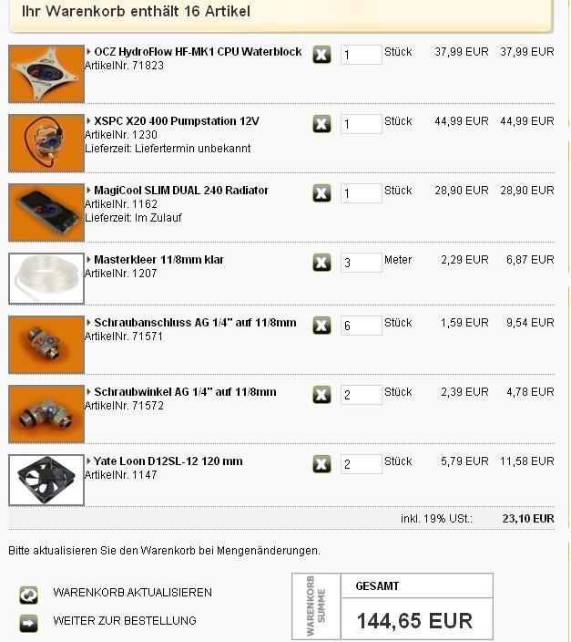

das is das mindeste was du kaufen solltest, die temperaturen die du damit ereichen kannst, kann dir keiner voraussagen. in welches gehäuse soll das ganze denn rein? atm gibts auch ne rabatt aktion bei a-c shop :bigok:
edit:
hab die blende vergessen http://www.a-c-shop.de/index.php?a=999&

damit meine ich dass man lieber etwas mehr investieren sollte da wakü zur sucht werden kann und man immer mehr in den kreislauf einbinden möchte, mit dem dual bekommst du cpu und board gekühlt.
ich hab z.b. auch mit ner ~150€ wakü angefangen und meine aktuelle hat schon fast 500€ wert :fresse:
für dein budget ist die zusammenstellung so ziemlich das optimum ;)
