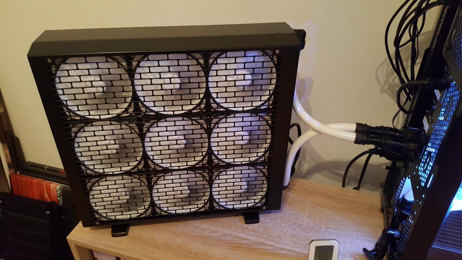

Was hast du denn für Kabelverlängerungen genommen? Wenn ich dich richtig verstanden habe, dann hast du 4m zu überbrücken
Hab die 8x 180er Phobya G-Silence 18 in weiß nun gegen 9x eLoops 120 pwm getauscht.. die 180er klackern einfach nur :/
Mit den eLoops bin ich zufrieden. Wird dann erst mal nur push, dafür leiser und ruhiger
Hab einfach paar von denen zusammengesteckt und und mit einen Y-Kabel ans PA.
Phobya Verlängerung 3Pin Molex ultra lang 90cm - Schwarz | Lüfterkabel und Adapter | Luftkühlung | Aquatuning Germany

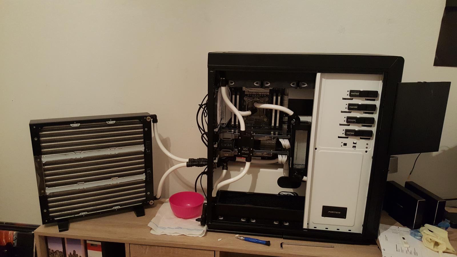

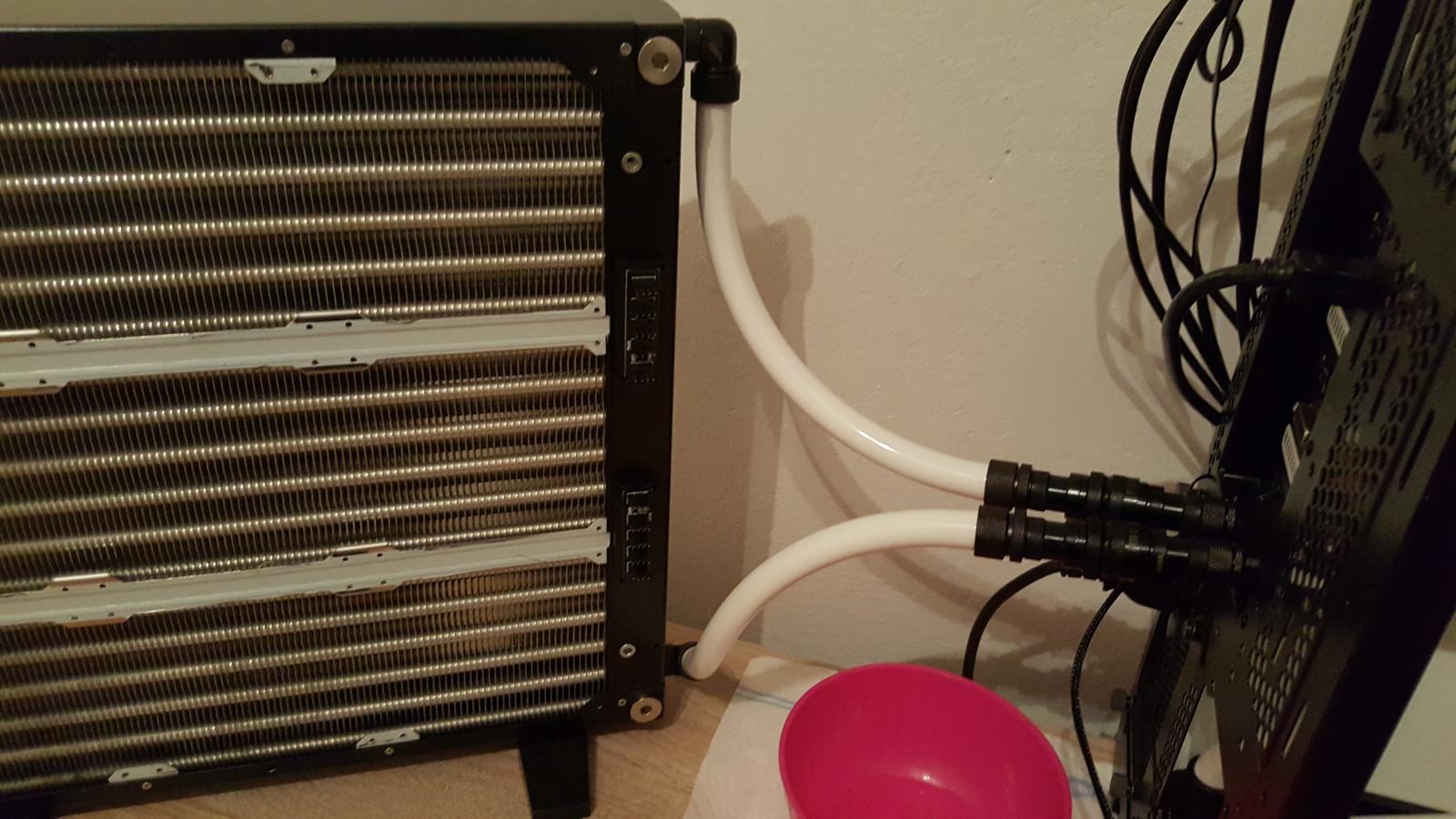

Aber hab die moras jetzt näher zum rechner und brauch nur noch 2m lüfter-kabel allerdings hab ich den 2x4m schlauch drangelassen, wollt ihn nicht zerschneiten man weiß ja nie.
Ja street die 25mm dicken 180mm sind echt bescheiten was schleifen bedrifft, die roten 32mm 180iger sind da ne ganze ecke ruhiger und kein schleifen und zwischen 240-400 rpm auch noch angenehm leise.
Wollte aber den Mora an den Rechner anpassen was das Farbschema angeht :)
Deshalb mussten es unbedingt weiße Lüfter sein.
Aber die eLoops kann man ja auch auf 300 rpm runter regeln die PWM Version.

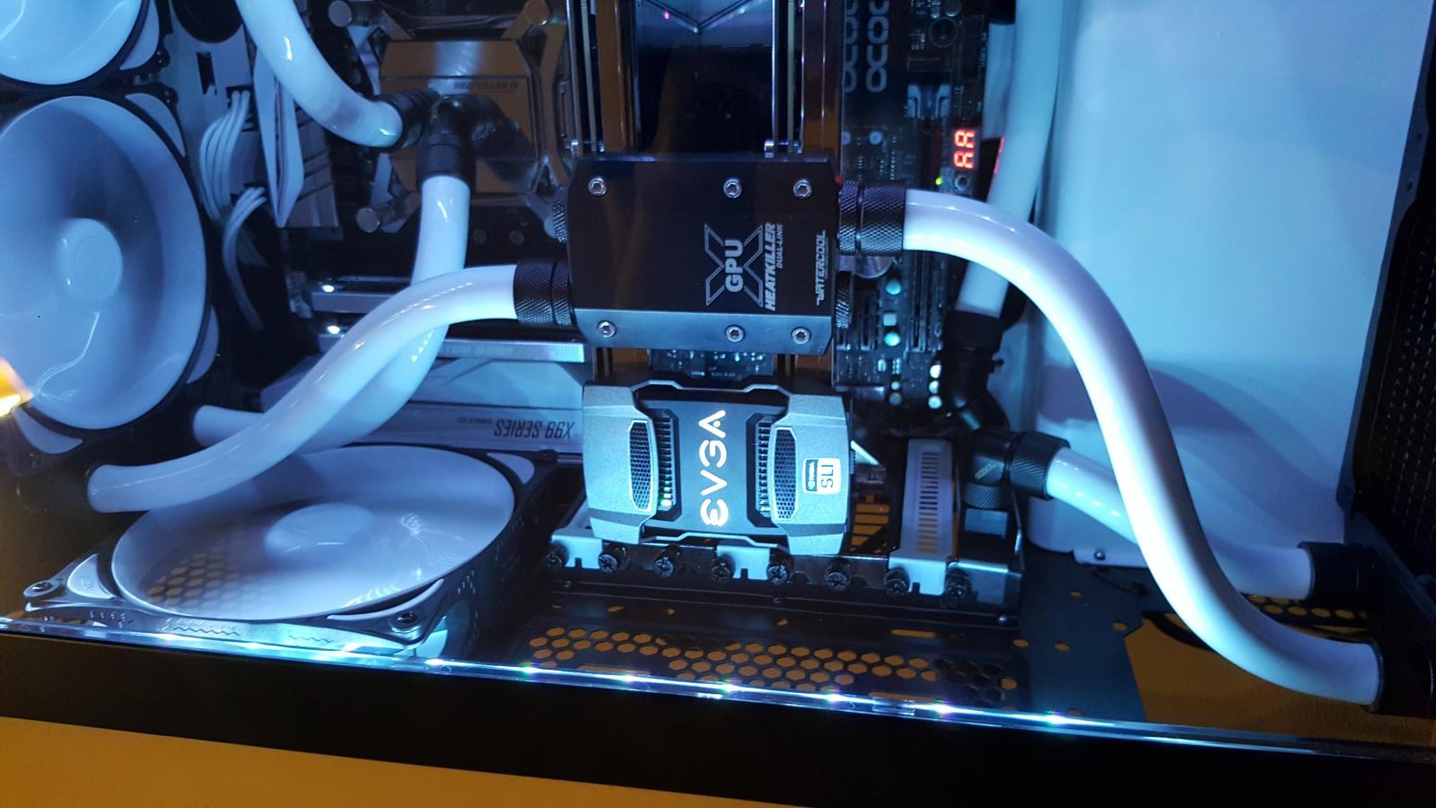

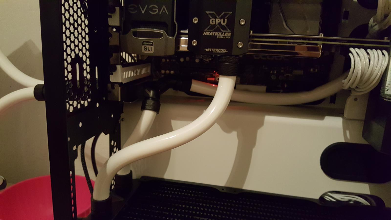

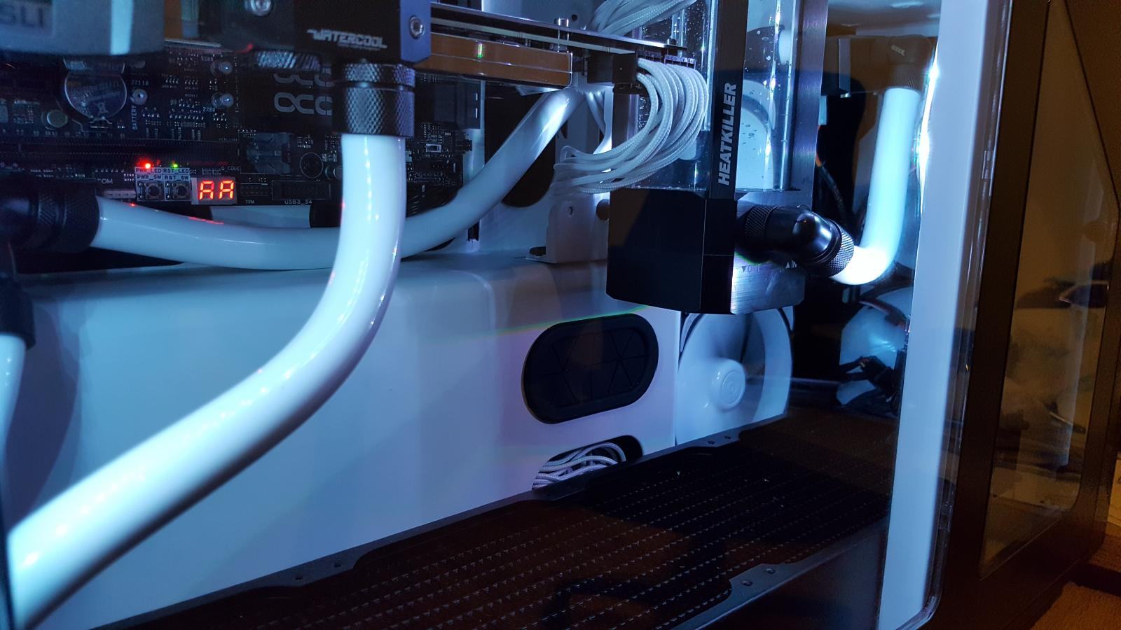

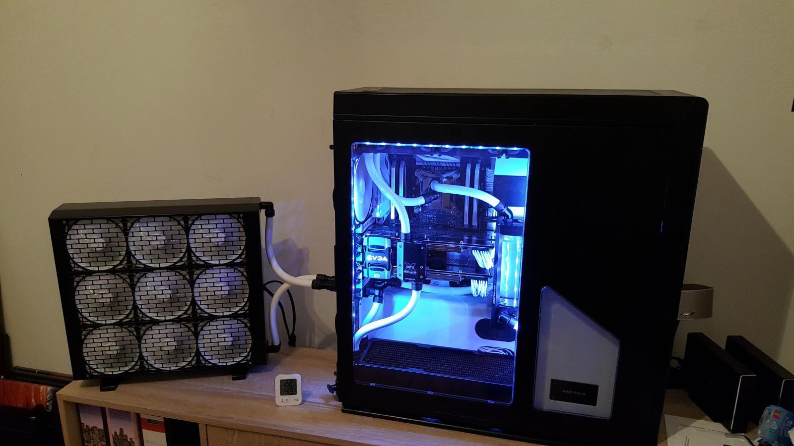

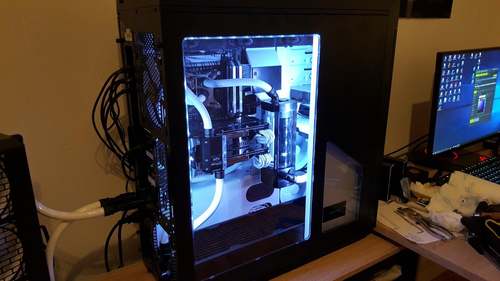

Hier mal mein fast fertiges System:
Morgen kommen noch die 9 eLoops drauf und das BD Laufwerk rein.
Dann noch die Sensoren neu kalibrieren und dann sollte alles fertig sein - bis zum Wasserwechsel wenn dann das blau rein kommt!

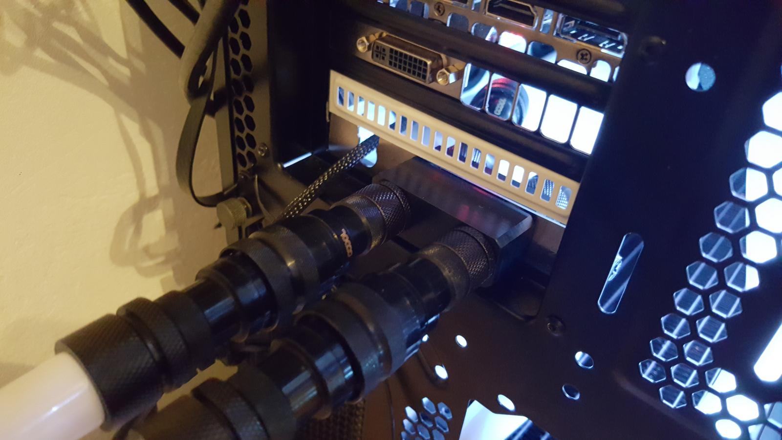

sag jetzt nicht du hast so ne schwule alphacool slot blende namens panama genommen?
wenn ja dann lächerlich, sowas hat ich auch mal und nie wieder, beim ersten mal mag es noch gehen aber ein zweites mal bekommst die nimmer dicht.

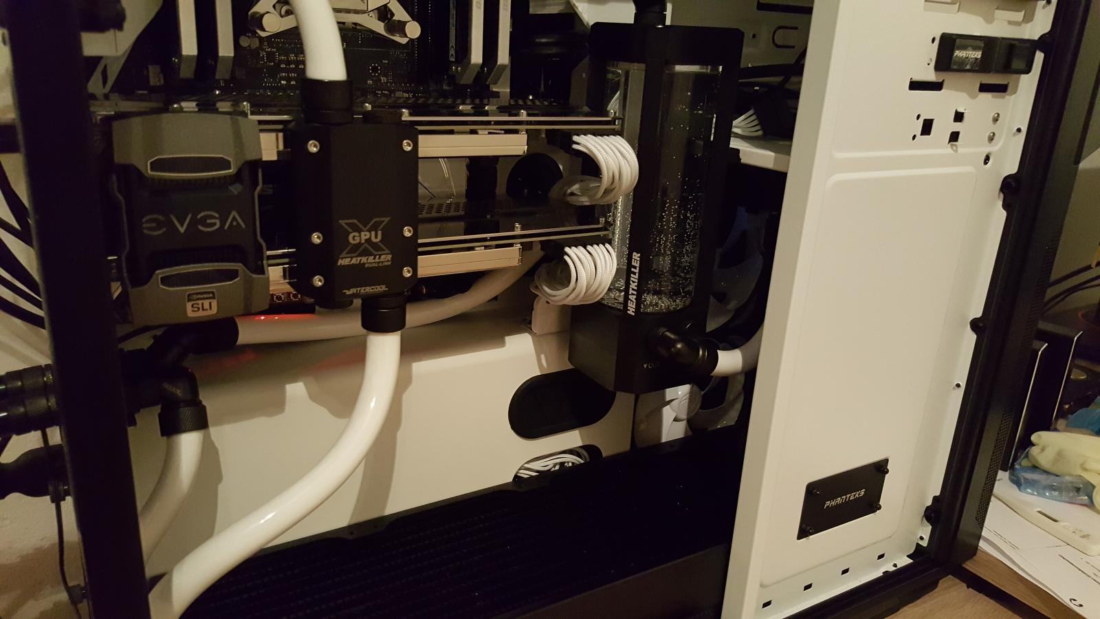

Ist von Watercool mit Kabeldurchführung.
Habe vorhin bemerkt das sie nicht dicht war - lag aber daran dass diese Strebe die bei den PCI Slots sind im Weg war. Hab sie nun raus geknipst und die Durchführung neu montiert, jetzt scheint es auch dicht zu sein.
na da hst ja nochmal glück gehabt aber wie gesagt hatte am anfang auchmal sowas gehabt und war erst glücklich bis ich mal umgebaut hatte und das teil nie wieder dicht bekommen hatte da hab ich mir gesagt schott oder gar nix und die euro haben sich gelohnt bis jetzt.
mach doch einfach an der unteren lüfterblende ein schott und du hast für immer ruhe, klar kostet das wieder paar eu`s aber auf dauer kann ich dir das nur empfehlen;) so hab ich es ja danach auch gemacht aber ansonsten schön gemacht dein sys;)
Gibt es für die slotblenden auch Schotts ?
Edit:
Hab jetzt bei der Durchführung 2 dichtringe von meinen fittings dazwischen gelegt und dann verschraubt. Hält!
Bissel schief die Blende, Aber lieber schief & dicht als gerade & undicht:d
Diese habe ich auch, nur mit zusätzlichem Kabeldurchgang.
Hab sie aber nicht dicht bekommen da die Strebe die die Slots trennen im Weg war. Hab diese raus geknipst und zwischen den beiden Durchfluss Teilen 2 O.-Ringe gesetzt.
Verschraubt, bissel schief aber dicht :d

Bin jetzt erstmal fertig geworden!
Fänds cooler, wenn du die Durchgänge für den Radi gebohrt hättest. Aber ansonstne sehr schöne WaKü mit ordentlich Radi-Fläche!
Optisch trifft es genau meinen Geschmack.
