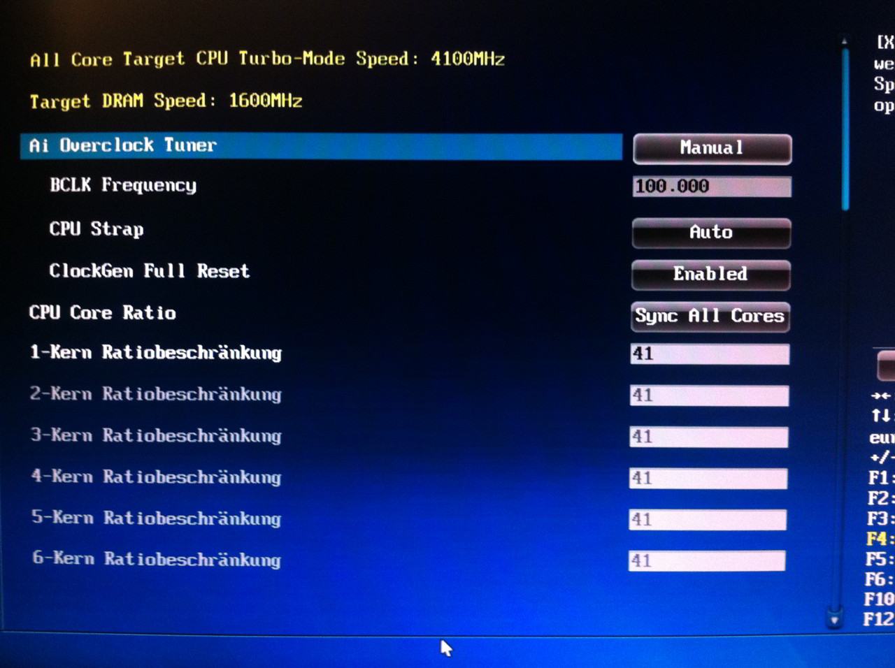

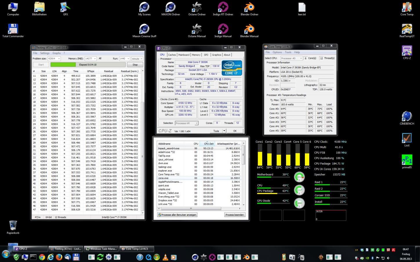

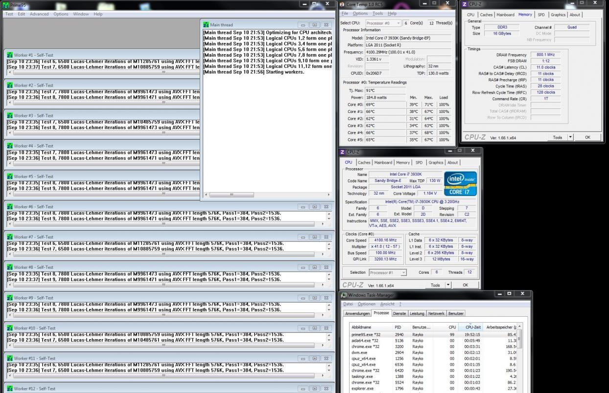

Meine CPU läuft jetzt bei 4,1 GHz (100x41) bei 1,184V CPU Core
Beim testen mit LinX und Prime95 komm ich immer mal kurzzeitig auf max 73° auf einem Kern, aber wenn Cinema rendert sind es dann max 61°. Das ist für mich ok. Gekühlt wird bei mir mit Luft mit einem Scythe SCMG-3100 Mugen 3 in einem Thermaltake Chaser MK-I.
Hier mal noch ein Screenshot von 8 Stunden LinX-Testlauf.

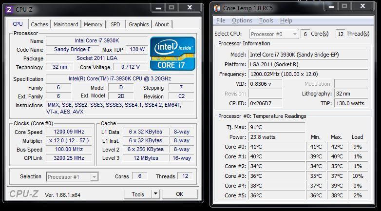

Dort seht ihr auch die Spannungen und Temperaturen. Im IDLE ist meine CPU Core bei 0,712 Volt bei ca 40° max.
So, gibt es noch was was ich beachten oder ändern sollte? Wenn ihr noch mehr Infos braucht gibts die erst heute Abend. Bin noch auf Arbeit.

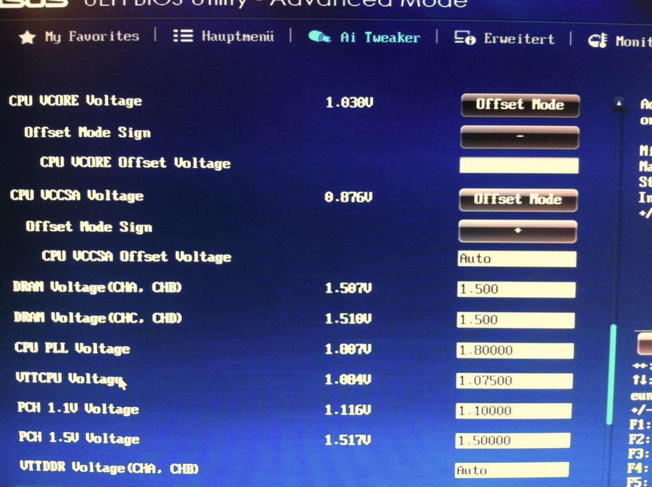

Also so gehts nett die Leutz hier müssen die Spannungen vom Speicher VCSSA Vcore PLL Vtt etc schon auch wissen,
ausserdem sind die Asusoptimierten Boardeinstellungen teilweise nicht das gesündeste für die CPU, schau mal da zum p9x79 board hab ich jetzt auf die
schnelle nix gefunden aber ich denke die einstellungen sind ziemlich gleich, also mal lesen und Spannungen am besten Screenshots von den Bioseinstellungen posten
dann wird dir sicher schnell geholfen

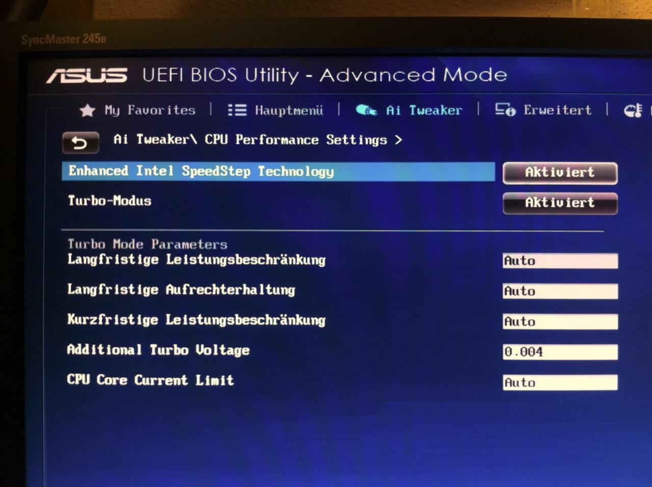

ASUS Optimiert, siehe Anhang.
Das würde mein Board einstellen. :hmm:
1,4V ??? was geht mit deinem Board ab oder meinst wenn das Asus optimize tool oder wies heist verwendest dann hast die werte ??
also würd ich net mal mit Wasserkühlung einstellen die Werte
Die Werte sind von den 4 Profilen des ASUS Rampage IV Extreme. :)
Nicht mal unter LN2 würde ich das anwenden. :)

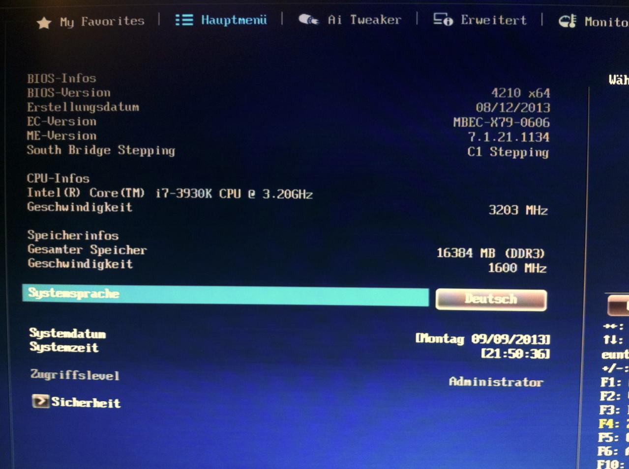

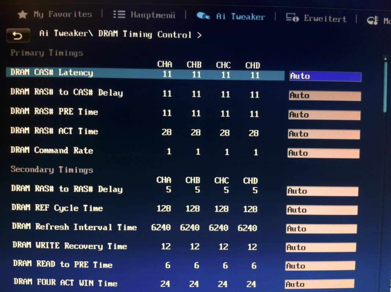

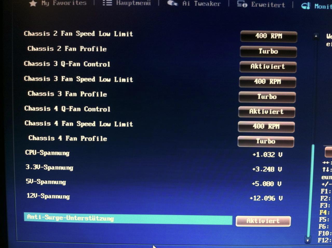

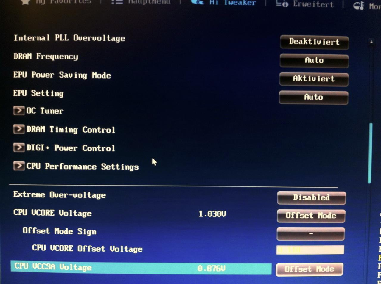

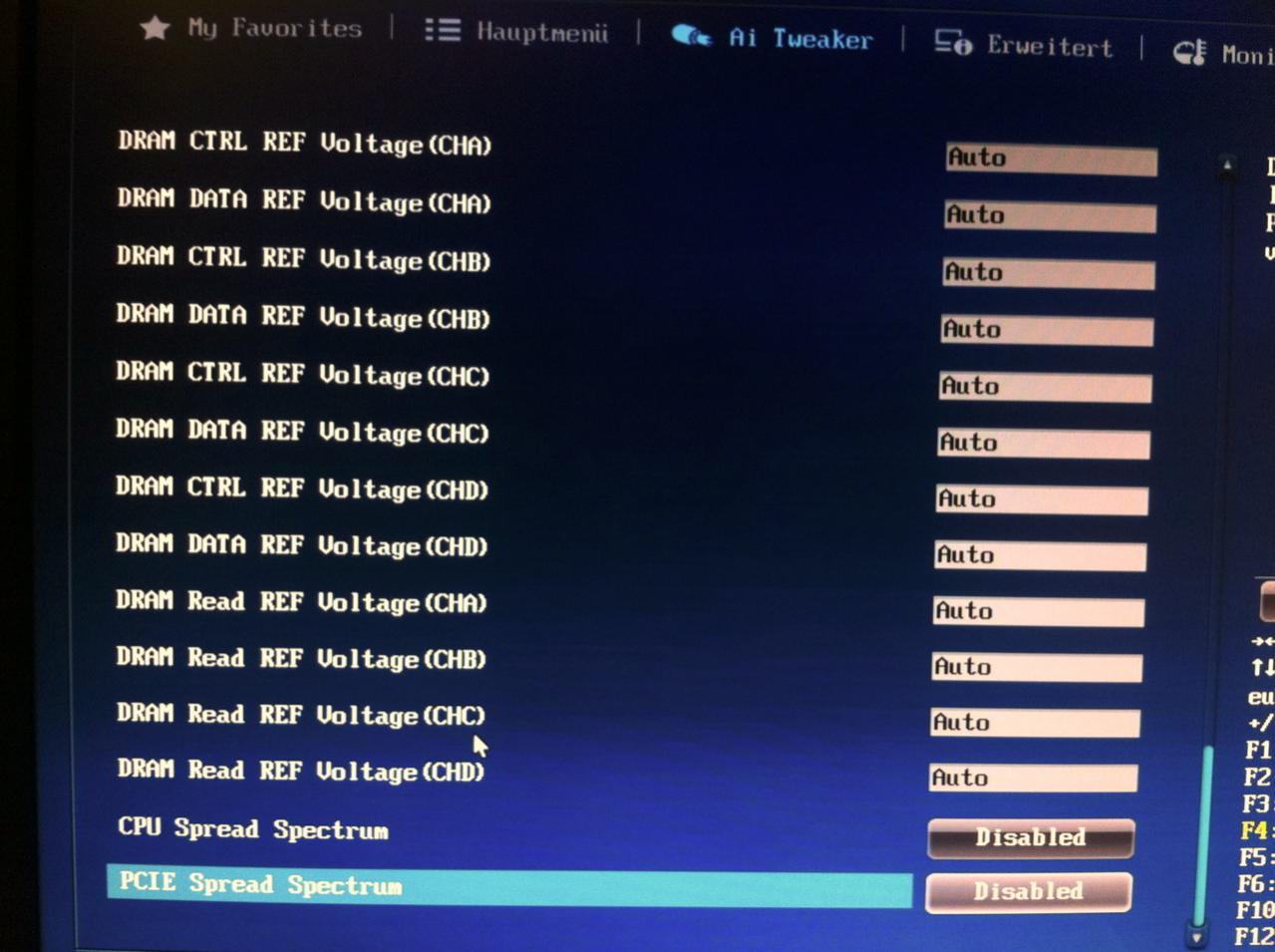

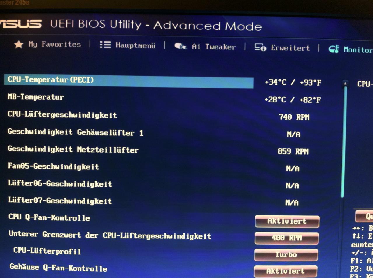

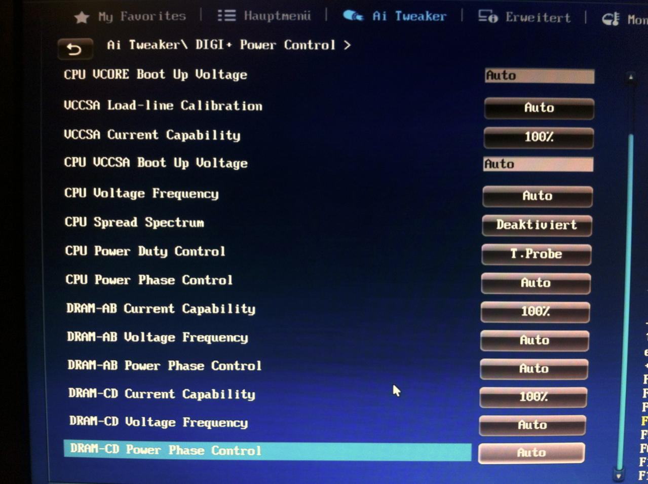

So, hier gibt jetzt ne menge Bilder ;-)
Der CPU VCore Offset ist - 0,110V (das Gelb erkennt man nicht so richtig)
Die ASUS-Optimierten Einstellungen hab ich nicht mehr laufen. VCore war einfach zu hoch.

Nur als Tipp: nächstes Mal einfach ein Album/Galerie bei einem Bilder-Hoster anlegen.. ein Link für alle Bilder.
Die Boot-up Spannungen sollte man fixen, sonst gibt das Board zu viel des guten beim start auf die Komponenten.
Sieht eigentlich net schlecht aus

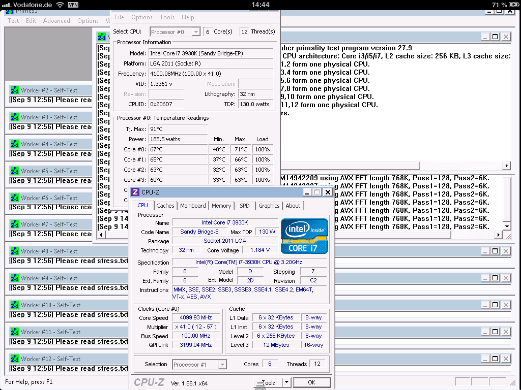

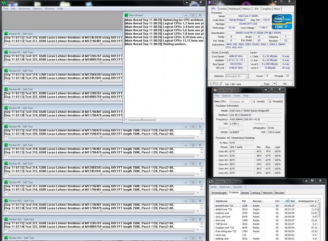

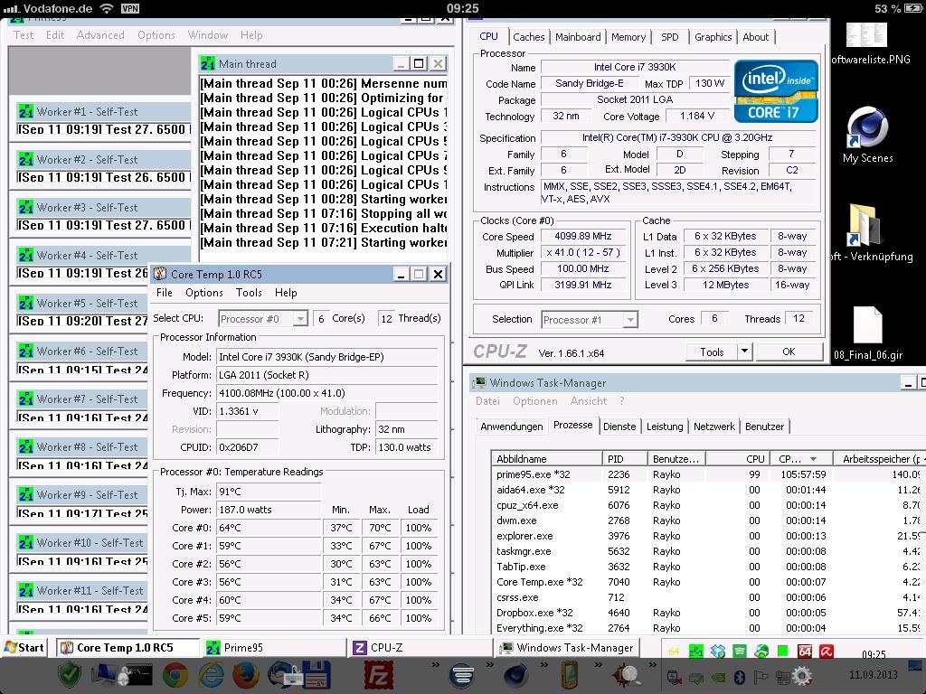

hier mit den werten kannst in Prime die Spannungen austesten
Vcore = 576-960-1344K
VTT/VCCSA = 720-768K
Vdimm/Timings = 800-896K

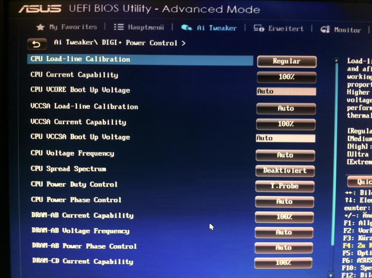

die DIGI+ einstellungen wie LoadLineCal... etc würden mich noch interresieren
da war bei mir der Hund drinn, lief ewig stabil und irgendwann BSOD hab dann in den DIGI+ einstellungen rumgespielt, mit unterstützung von ein paar leuten ium RAIV extreme thread und seit dem läufts rund,
ohh hab den Screen übersehen, am WE wenn ich daheim bin kann ich mal meine Einstellungen posten
aber teste mal erst prime jeder test so 1-1 1/2 Stunden was da raus kommt am besten Realtemp GT und CPUZ nebenher laufen lassen wegen Spannungskontrolle und temps
Prime mit 576k lief ohne Probleme durch.

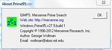

den Test mit 720k kann ich nicht machen. Da bringt mir Prime einen Fehler: "no fft lengths available in the range specified ..." So richtig hab ich den Ursprung des Fehlers aber nicht begriffen. Prime ist Version 27.9 Build 1
Die anderen Tests gibts dann im laufe der nächsten Tage.

edit: die Bootup-Spannungen sind angepasst.
VCore Bootup 0,900V
CPU VCCSA Bootup 0,925V
Warm- und Kaltstart läuft damit ohne Probleme. Das neubooten, direkt nach dem einschalten tritt auch nicht auf.
Prime mit 768k über Nacht...
VCore 960 2 Stunden-Test
