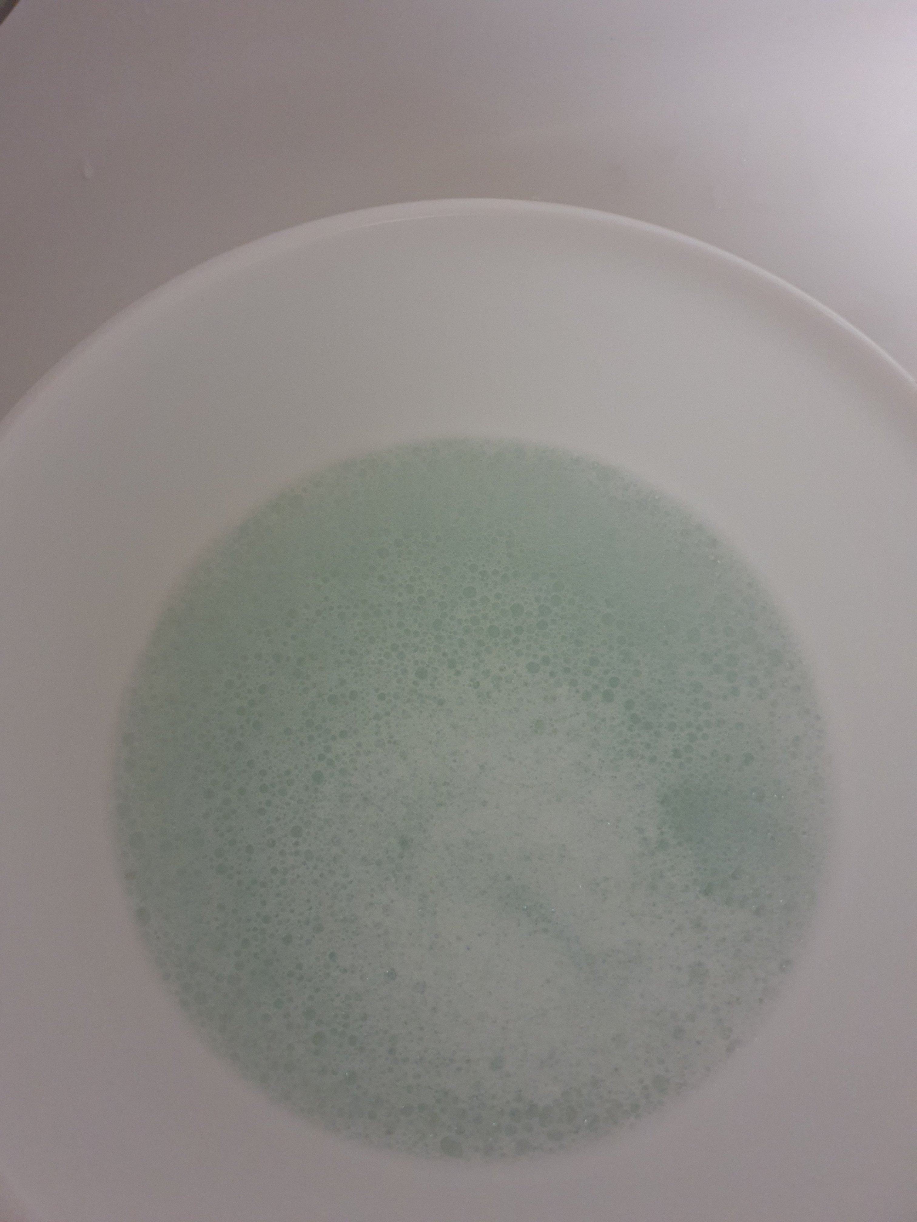

Bin gerade dabei den MoRa zu reinigen, dabei ist mir aufgefallen das jegliche Fittinge dadran gar keine Dichtungsgummis hatten.
Haben die Ocool Fittinge allgemein keine Gummis oder hat der Vorbesitzer die ohne Gummis zusammengeschraubt?
Mir is auch allgemein aufgefallen das der Vorbesitzer sehr schändlich mit dem Teil umging...
Als ich die Lüfter runternahm hing da ne riesen decke voller Wollmäuse drunter...
Der Schlauch war äußerlich total vergilbt, da wo die Fittinge drauf waren, war der Schlauch schön klar.
Als ich das Wasser ablies kam am Schluss schwärzliches Wasser raus.
Hab daraufhin mal Cilit Bang reingemacht und 20min einwirken lassen.
Hab euch mal nen Foto gemacht wie das Cilit Bang wieder raus kam 🤣
Ich kann mir echt nicht mehr vorstellen dass das Teil nur 4 Monate alt ist...
Schade das ich erst im nachhinein den wahren Zustand erkannte hät sonst schön den Preis gedrückt...
