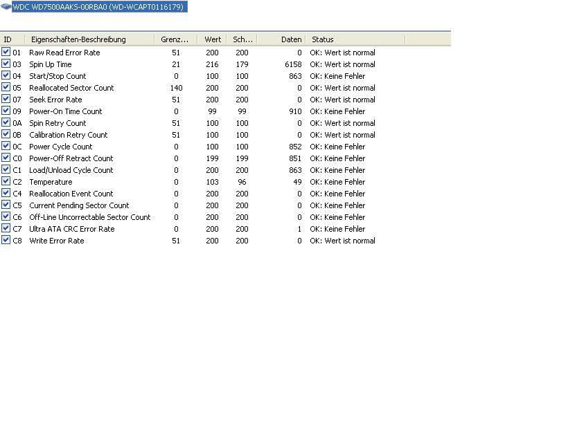

hab eine externe Festplatte über eSATA mit Festplattengehäuse am PC. Heute woltte sie nicht hoch drehen sondern es kam nur 3 oder 4 mal ein summton wie eine "Hummel". Sind das erste Anzeichen, daß sie kaputt geht? Soll ich schnell alle Daten retten? Ich konnnte sie nach ein paar Versuchen und Netzstecker ziehen wieder starten. (3,5")(1000gbyte)
wie finde ich heraus obs das Gehäuse ist oder die Platte?
die Festplatte startete wieder nachdem ich den Strom gezogen hatte vom Festplattengehäuse.
Checke und poste einmal die Smartwerte - um welche Platte handelt es sich und über welchen Controller ist sie angeschlossen - Jmicron oder Intel über Slotblende oder direkt über den MB Anschluss - Kabellänge etc. Ohne weitere Angaben ist eine Fehleranalyse sehr schwierig.

plattenname siehe jpg
smart siehe jpg

Dank dem Link ist klar wo das Problem liegt. Das Netzteil des gehäuses ist der Übeltäter!
Nach längerer Laufzeit bricht es irgendwann bei hoher Belastung ein und somit kann die Platte nicht anlaufen, weil dabei wird sehr viel saft benötigt.
Da ein neues Netzteil viel zu teuer ist und es eh wieder irgendwann ausfallen würde ist es sinnvoller, wenn du dir ein neues Gehäuse besorgst.
Das ist wohl zu empfehlen.
