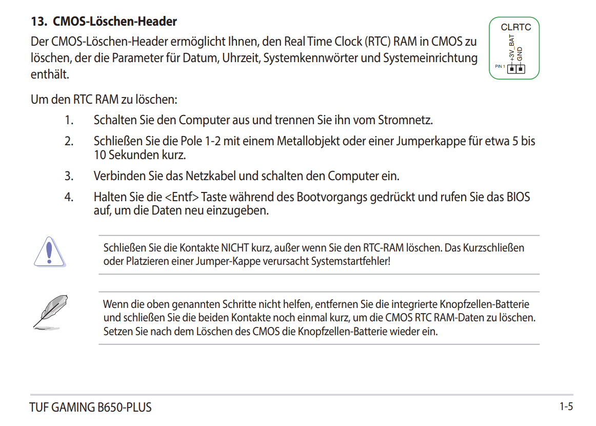

MB Batterie entfernt
Hast du NUR die Batterie entfernt?
Dann wurde kein CMOS Clear durchgeführt!
Hier die Anweisung aus dem Handbuch, das ja wohl konsultiert wurde.
