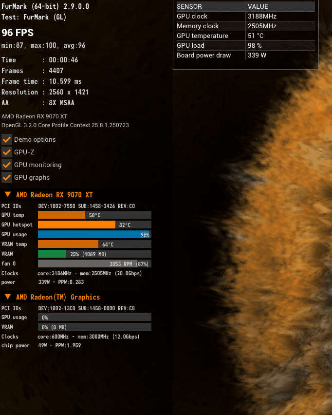

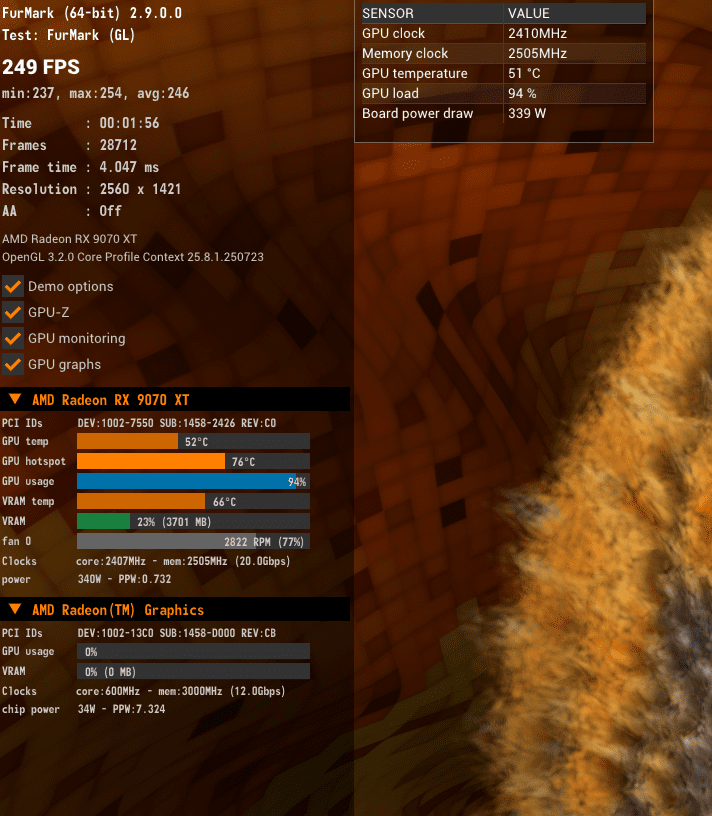

Also auch in FutureMark oder Games kommt Sie nicht auf 95% oder 100% habe die Lüfter extra hochgedreht auf 100% um es halt nur kurz zu testen
mit und ohne Antia
Habe dir noch mal FutureMark Fotos geschickt
