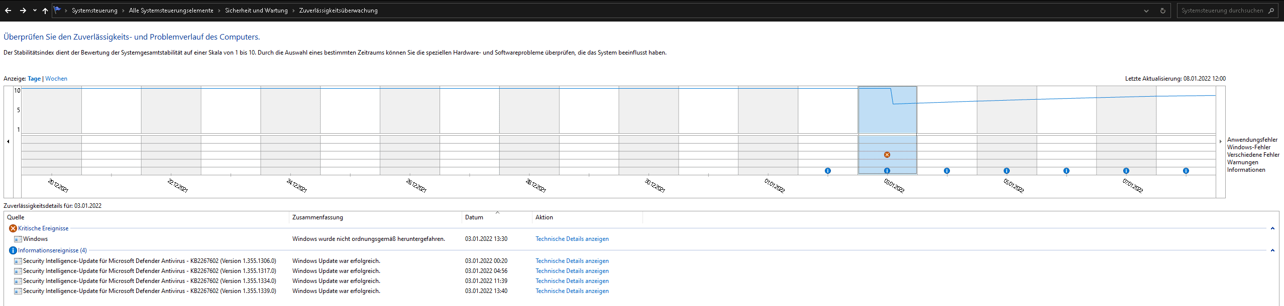

Könntest du bitte mal einen Screenshot vom Zuverlässigkeitsverlauf einstellen?
Da kann man vielleicht sehen welche Programme sich beißen oder verabschieden.
Wie man bei mir sieht ist nur ein Fehler drin.
Der Fehler bei mir war das sich Windows bei einer Programm Installation aufgehangen hat und ich den NT Schalter betätigen musste.
