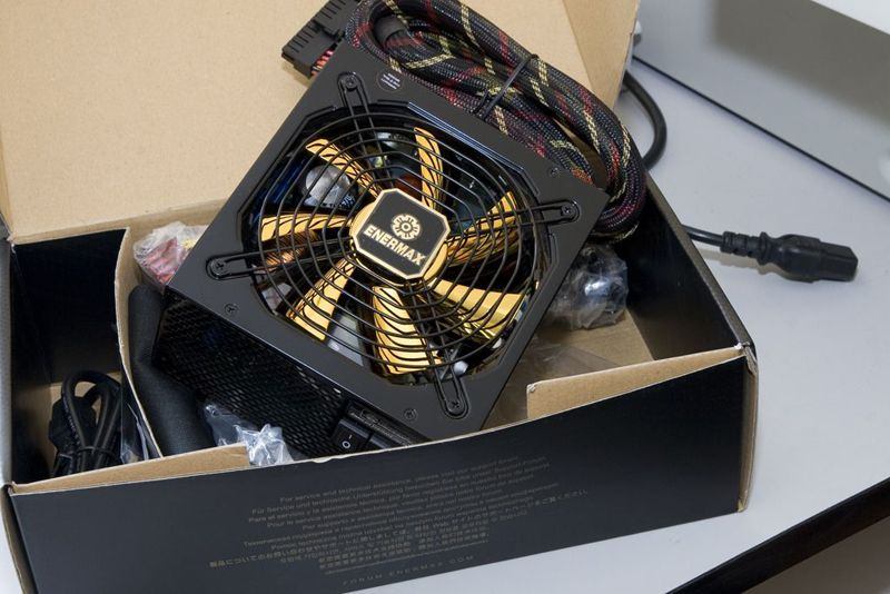

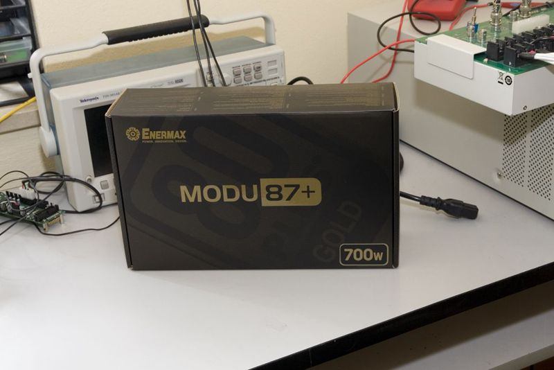

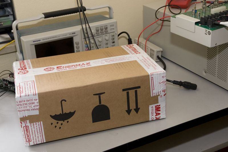

Wenn der Postmann zwei Mal klingelt ;) Ein ausführlicher Test kommt natürlich auch die Tage. Bin vor allem gespannt, was die DHT-Topologie so bringt.

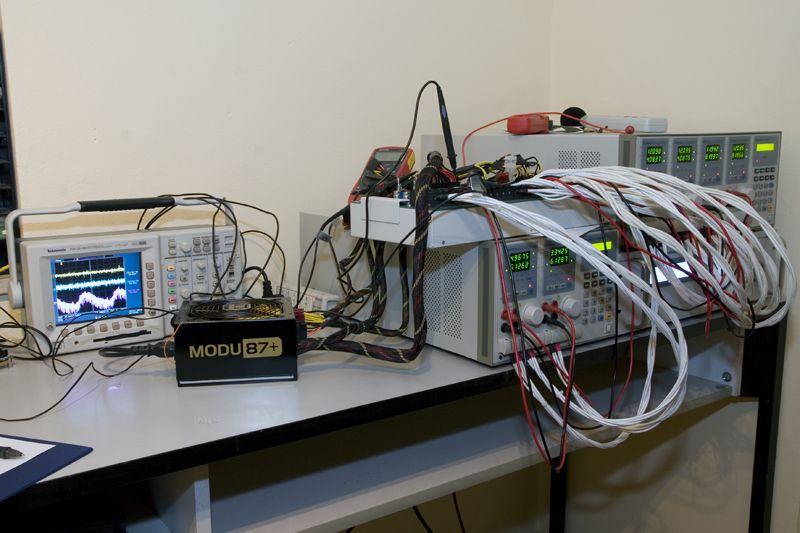

So, um mal auf's eigentliche Thema zurück zu kommen. Habe gerade den Test vom Modu87+ gemacht und meine Erwartungen kann das Netzteil voll und ganz erfüllen. Ab 35% Auslastung erreicht das Netzteil eine Effizienz von sehr guten 93% (gemessen im mit 230V/50Hz).
Kleines Bild vom Testaufbau...

klingt ja super, auch sonst ist alles gut, oder?
Lautstärke ist vor allem sehr interessant.
Wenn ich ein "unhörbar" von dir lese, wirds auch mal bestellt. :d

Ich sag es mal so: Meiner Meinung nach ist das Modu87+ gut gelungen. Im Vergleich zum Seasonic würde ich das Modu87+ vorziehen (da leiser und minimal bessere Effizienz).
Und ja, im Vergleich zu einem Pro82+ (hat den gleichen Lüfter wie ein Modu82+) ist das Modu87+ wesentlich leiser.
wieso sollte das modu87 lauter sein als son verkacktes corsair netzteil? wer die als leise bezeichnet wohnt am bahnhof.....
Die minimal bessere Effizienz ist wirklich extrem minimal, das würde ich nicht als Kaufgrund werten. Zwar ist das Enermax anscheinend leiser, aber der Innenraum vom Seasonic macht mir persönlich einen besseren Eindruck. Es wurde direkt beim Netzeingang z.B. ein fast schon luxuriöses Netzfiltermodul (der silberne Quader) verbaut, oder der (die?) Wandler für die 3,3 V und 5 V Spannungen wurde auf die Platine des Kabelmanagements verfrachtet. Das sind alles so Kleinigkeiten, die meiner Meinung nach das Seasonic einen Tick exklusiver und besonderer machen.
Es stehen sich halt zwei neue Technologien gegenüber: Seasonic mit LLC und Enermax mit DHT, die generell beide Netzteile interessant machen. Das oben war auch nur meine Meinung dazu und ich will hier keinen zwingen, das Enermax zu kaufen. Ich sehe es wie du, technisch ist das Seasonic ein wenig besser ausgestattet (Netzfilter, 2xPrimärkondensatoren, DC-DC Konverter auf eigener PCB für Kabelmanagement). Dagegen steht halt die minimal bessere Effizienz und der wirklich leisere Lüfter. Zudem besitzt das Enermax kein Spulenfiepen, was ich vom Seasonic nicht behaupten kann.
Wie gesagt, jeder hat seine Vorlieben und jedes Netzteil hat seine Vorzüge. Ich pers. stehe aber mehr auf leise und daher würde meine Wahl auf das Modu87+ fallen ;)
DHT ist genau das gleiche, sie verwenden sogar den selben Controller. DHT ist ein Marketinggegriff, der auf die Frequenzmodulation im Chip anspielt, welche exakt so auch bei Seasonic existiert.
