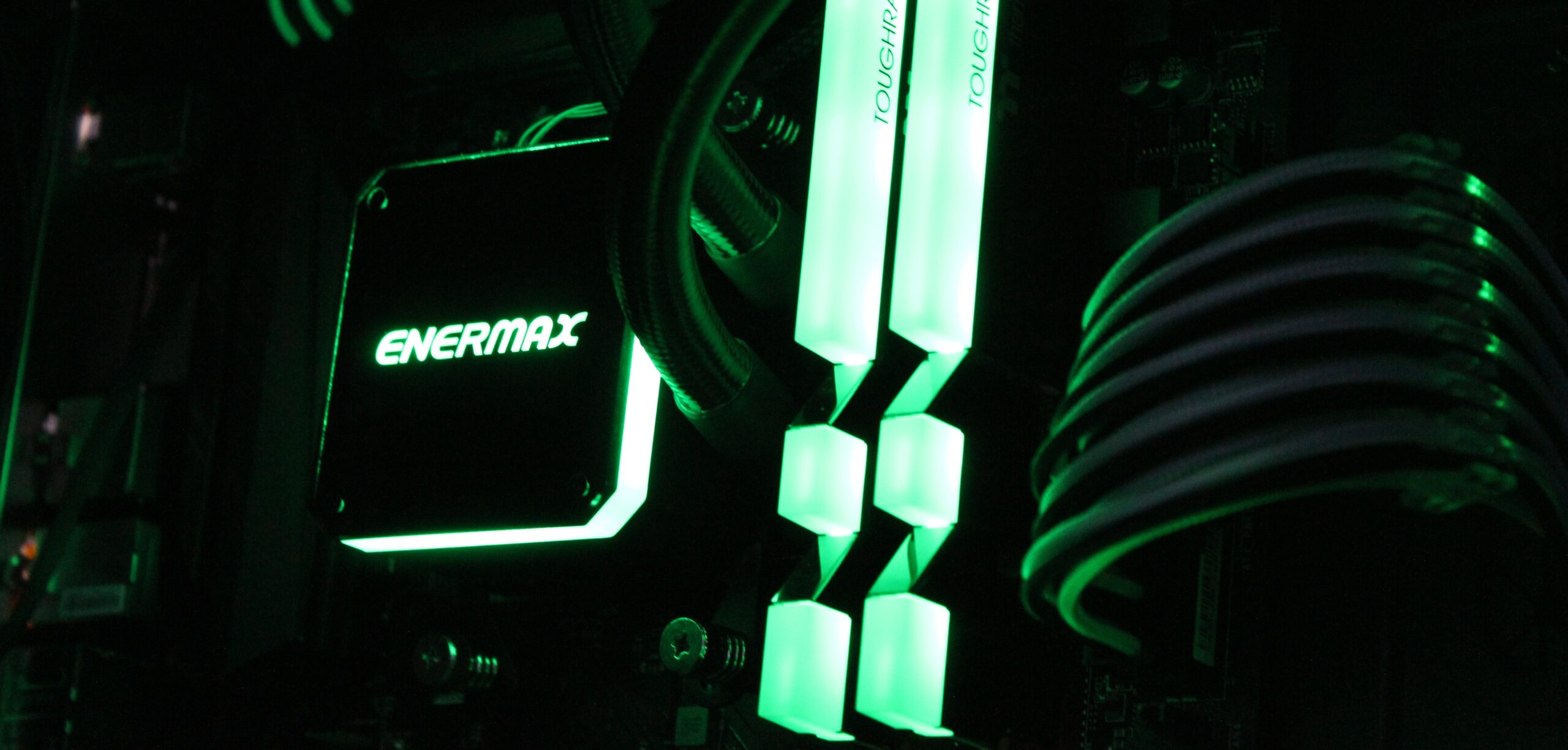

Der Einbau der AiO Kühlung gestaltet sich für etwas geübte „Bastler“ als sehr unkompliziert. Je nachdem welche CPU zum Einsatz kommt wählt man die passenden Klammern für AMD oder Intel und mit wenigen Handgriffen ist der Kühler montiert. Wer seinen Verstand einsetzt wird keinerlei Probleme damit haben. Die 40cm langen Schläuche und die drehbaren Anschlüsse am Kühler ermöglichen eine Montage des Radiators an verschiedenen Positionen im Gehäuse.
Der Einbau an dieser Position und mit den verwendeten Gehäuse Lüftern ist verdammt knapp. Wie man auf dem Bild sehen kann, liegt der Radiator an den Schrauben der Lüfter an. Man muss dazu sagen, dass die beim eLoop aber auch ganz schön abstehen. Bei der Verwendung von anderen Lüftern wird das nicht das Problem sein.
