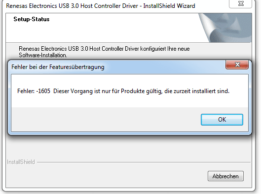

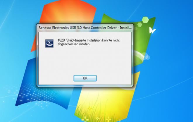

Der Marveltreiber und der Nec Treiber ließen sich problemlos installieren. Nur der Renesas machte Probleme......
Also habe ich versucht wieder alles zu deinstallieren.. ging auch, bis eben wieder mal der Renesas, welcher mir a: bei der Installation eine Fehlermeldung (1605) und b: bei der Deinstallation eine Fehlermeldung (1628) ansagte.
Soooo,
erster Fortschritt: der olle Renesastreiber ist raus!
Aber nu, wie und in welcher Reihenfolge installieren? Hatte scon wieder diesen dämlichen Installationsabruch mit 1605 Fehlermeldung....
