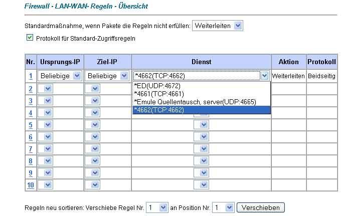

Hab den gleichen Router, und emule funktioniert zwar, aber ohne UDP Unterstützung. D.h. kad kann ich nicht nutzen. Irgendwie hat der Router keine möglichkeit, den typ des Ports einzustellen (TCP oder UDP). Hier mal nen screen von der webconfig.

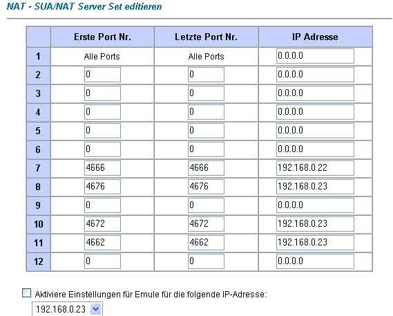

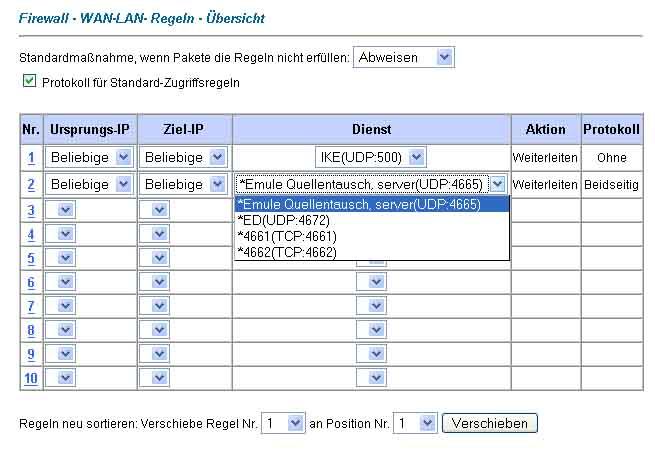

hab allerdings mal weiter geschaut und die filterregeln bearbeitet, aber es geht immer noch nicht (attachment)

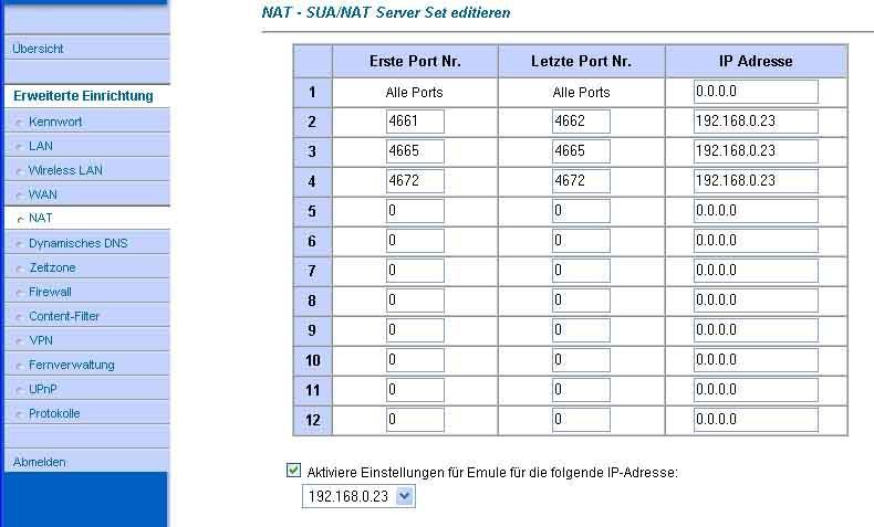

Das erste ist die NAT Konfiguration für zwei Rechner mit den IPs 192.168.0.22 und .23

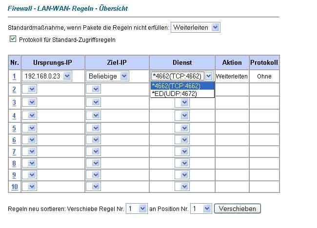

Das zweite ist ein Bild von den Regeln LAN-Internet unter Firewall

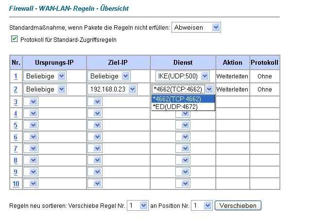

Das dritte von den Regeln Internet-LAN unter Firewall.
Die letzten beiden müssen aber noch um Regeln für den zweiten Rechner ergänzt werden. Aber mach erst mal soweit, dann meld dich wieder :)
