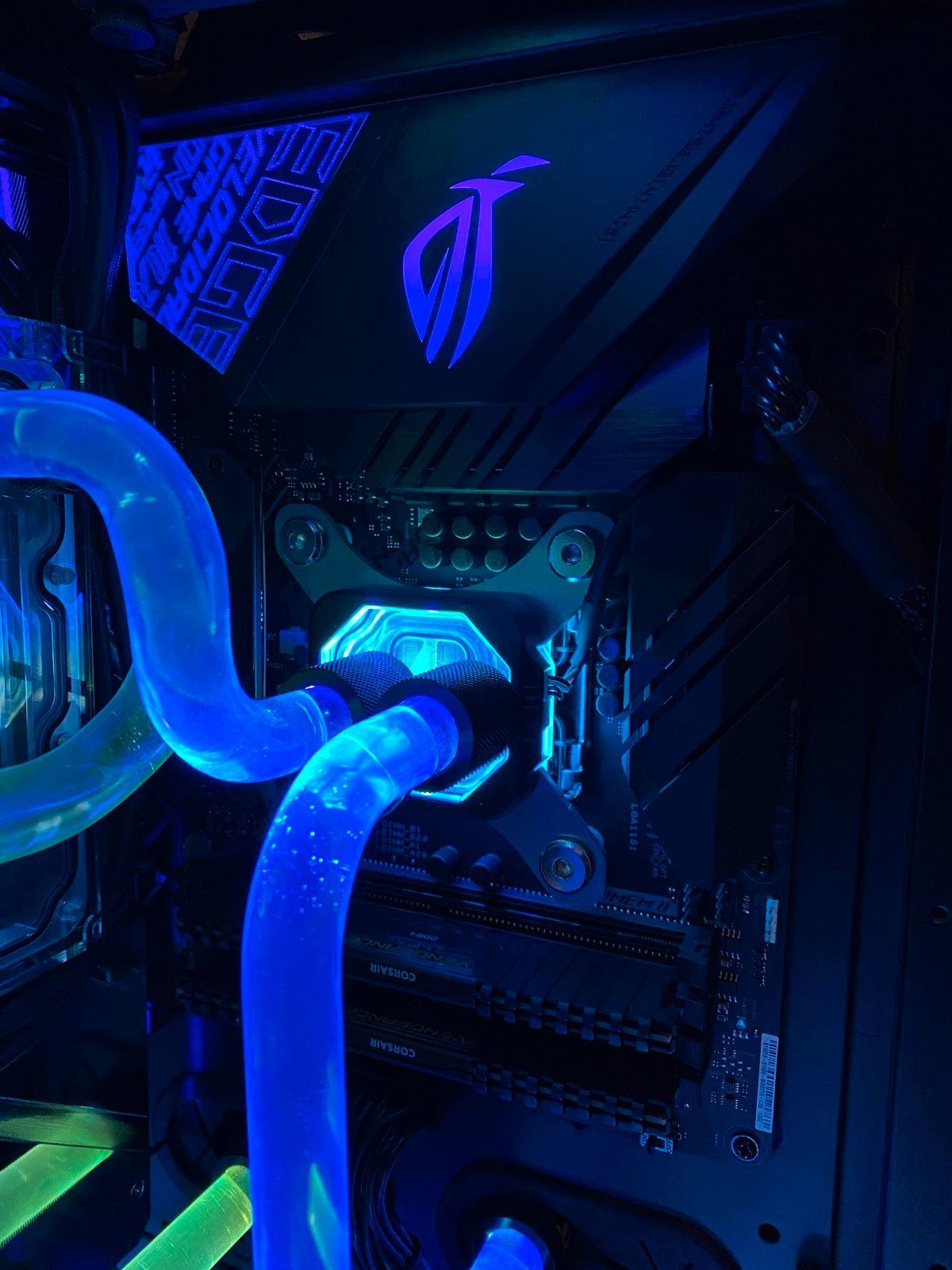

So der kryos ist installiert. Samt frame.
Ich würde gerne um Rückmeldung bitten ob die Temperaturen so den Erfahrungswerten entspricht ergo alles passt (13600k zur Erinnerung)
Wassertemperatur des loops 23 Grad aktuell
Non oc @5,1 GHz und 1,35 Volt die Anliegen
CB R23 , 170 Watt Verbrauch, 24100 Punkte multicore , Temperatur maximal 58 grad
Oc @5,5 GHz , 4,3 GHz ecore , 4,7 GHz Ring , 1.425 Volt , 235 Watt Verbrauch
Temperatur maximal 78 grad im CB R23 und rund 25500 Punkte

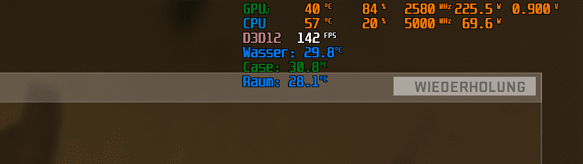

ich habe heute abend clanwars da spiele ich 2 std am stück von 19-21 uhr. ich kann da gerne mal tracken dann. also start temperatur + raum temperatur , verbrauch , und end temperatur
Entweder steht der Mora im Kühlschrank oder der Tempsensor ist defekt.
25,6° raum temperatur
27,00 wasser Temperatur
VERBRAUCH 120 WATT GPU 50 WATT CPU
pumpe 50% / lüfter alle auf minimum ( um 400 rpm)
zimmertemperatur 2 std später 26,1 grad
wassertemperatur 2 std später 27,7 grad
Das waren jetzt 2 std gaming bei rund 170 watt verbrauch. Temperatur des wassers ist normalisiert also um 0,2 grad gestiegen auf die 2 stunden. ich sehe auch nicht was daran falsch wäre. meine kühlung führt eben genug wärme ab um das wasser nahe der zimmer temperatur zu halten.

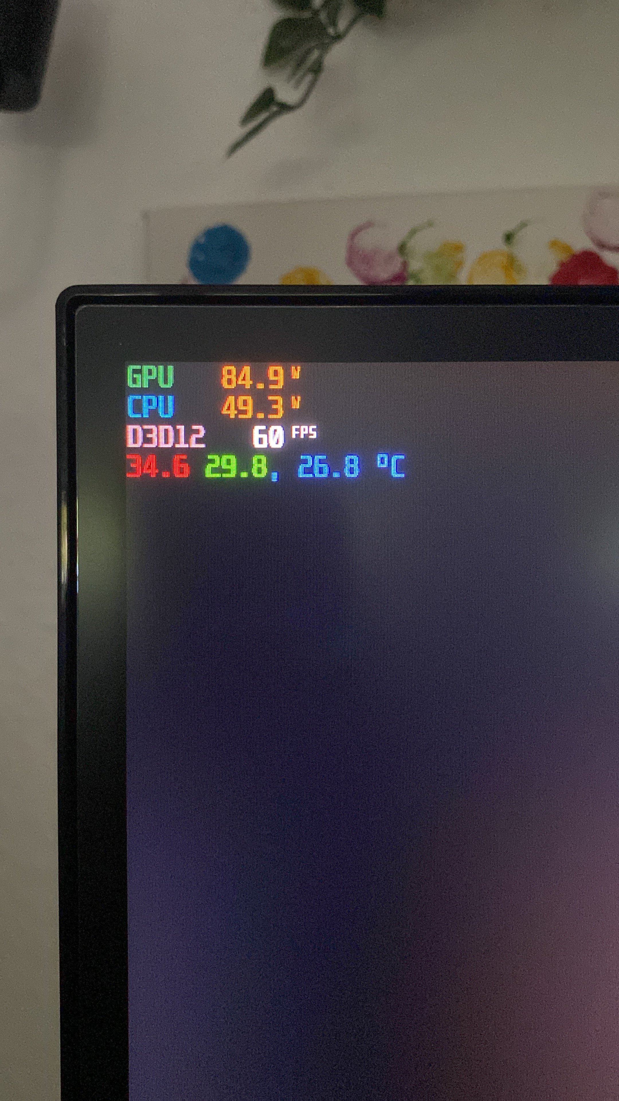

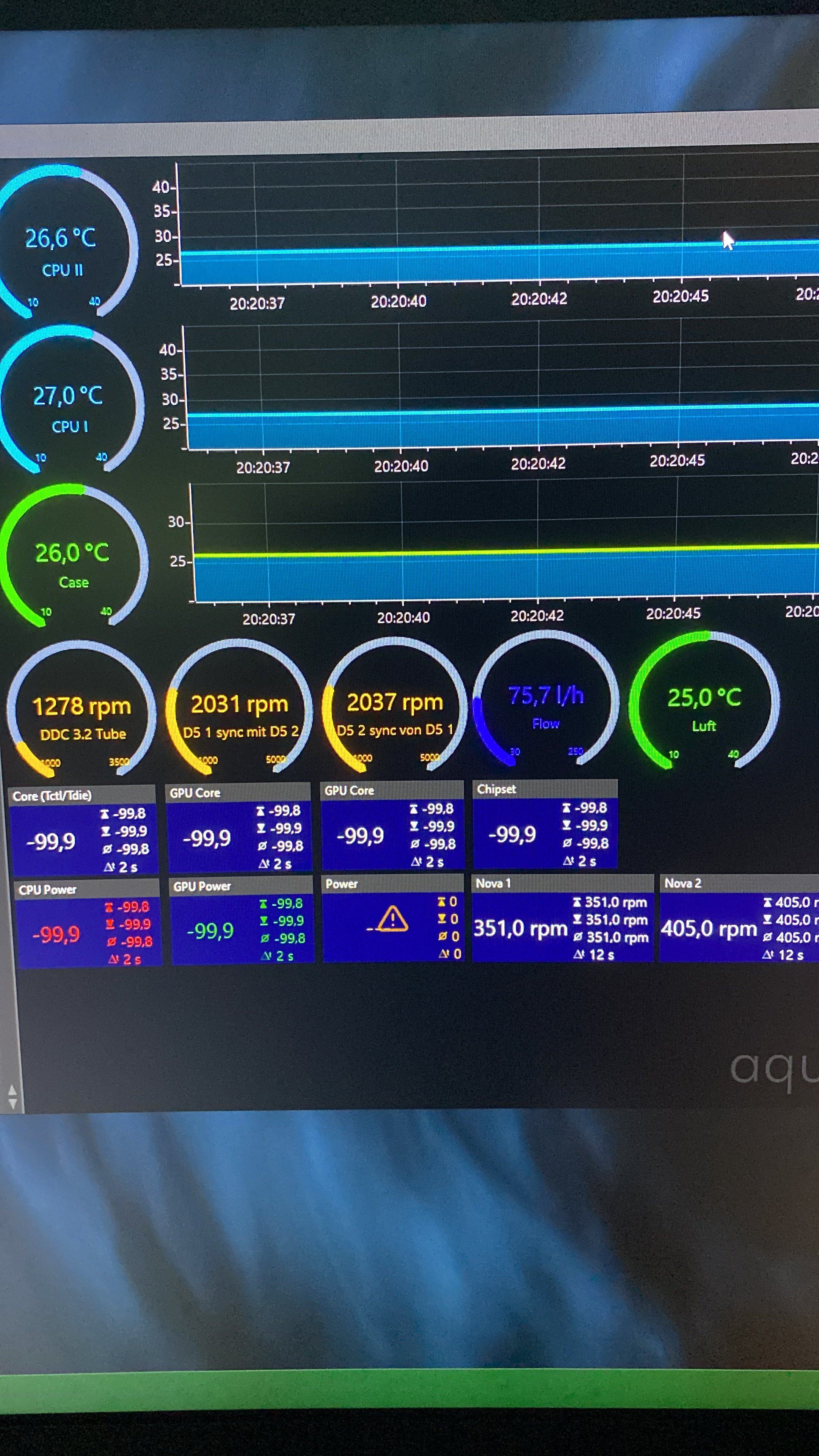

Hab die Tage mal Fotos ( tatsächlich statt Screenshots) gemacht.
5700x + 4090
Sonst beobachte ich das nicht so sehr.
Allerdings habe ich auch mit mehr Abwärme selten mehr als 30-32 grad beim Wasser ;)

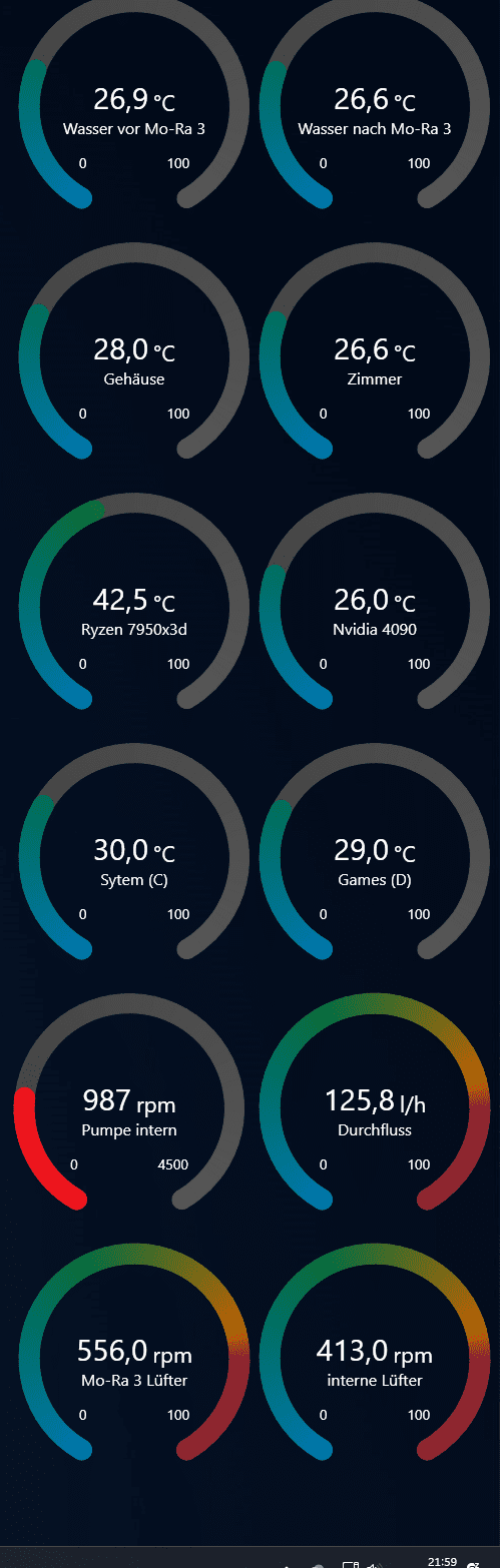

Bei mir im Dachgeschoss sieht es bei dem warmen Wetter aktuell so aus:
Screenshot von letzter Woche nach 1 Stunde spielen.
Jetzt gerade wo es sich etwas abkühlt und man lüften kann schaut es so aus (surfen, Youtube gucken usw):
Also mehr als 32 Grad Wasser hatte ich dieses Jahr noch nicht.
CPU: 7950x3D
GPU: 4090 FE
Radiatoren: 2 x 420er Mo-Ra + 1 x 360er
