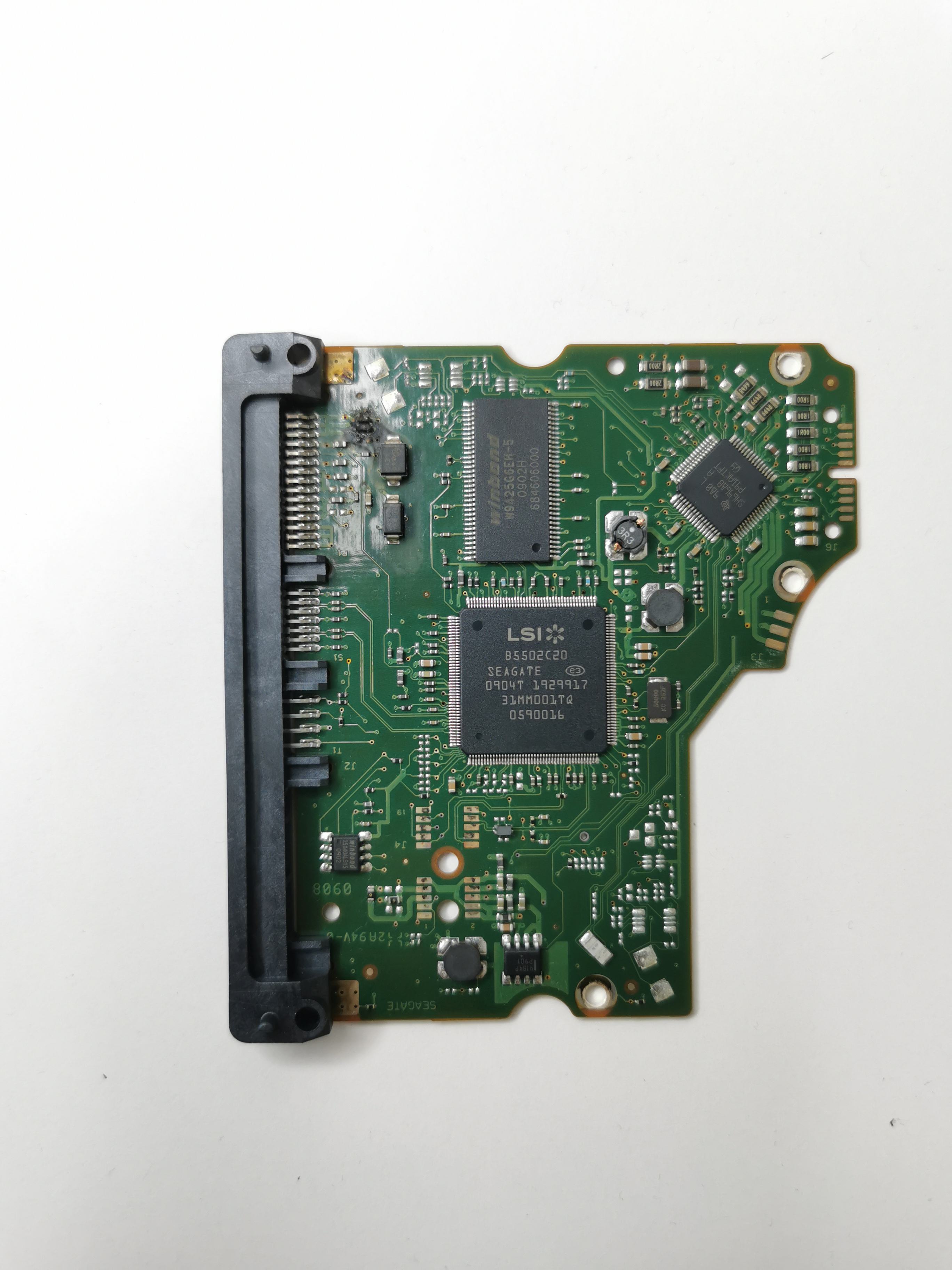

Hallo Community,
ich habe hier eine Seagate Barracuda 7200.12 mit 750GB und einem Elektronikdefekt von einem Bekannten.
Auf der Platte sind Bilder usw. die gerettet werden sollten. Backup besteht natürlich mal wieder keines. Daher war mein Gedanke, eine baugleiche HDD zu kaufen und die Platine zu tauschen. Nur stellt sich mir die Frage, klappt das so (einfach) wie ich es mir vorstelle und welche Parameter der beiden Platten müssen übereinstimmen, damit die Platine getauscht werden kann. Reicht hier die Modellnr. oder müssen noch andere Parameter übereinstimmen (bspw. Firmwareversion usw).

Zum Test kann man das versuchen, mehr als defekt bleiben im schlimmsten Fall wird sie nicht. Ansonsten ab zu Seagate zur Datenrettung.
der ROM-Baustein muss mit umgelötet werden, ansonsten sollte es ne baugleiche HDD sein, möglichst gleiches Baujahr/Produktionszeitraum, gleiche Firmware, auf dem Board ist ne Revisionsnummer sollte ebenfalls übereinstimmen.
Ich hätte mich an der ST3750525AS orientiert.

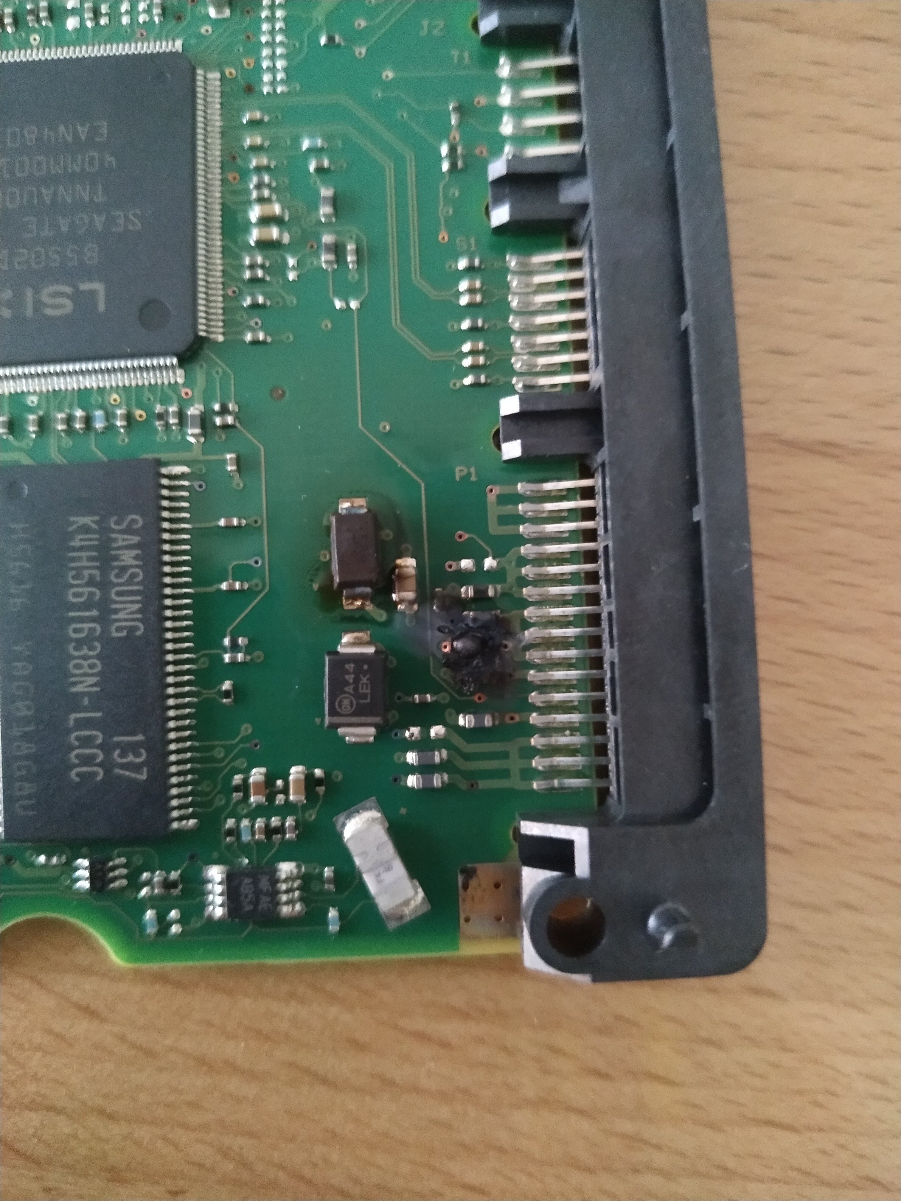

Auf der Rückseite auf der Platine sollte eine Revisionsnummer sein. ST3750525as ist ja nur die Produktnummer
Montier einmal die Platine ab und stell dann ein scharfes Photo hier herein, sieht nach den Üblichen beschädigten TVS-Diode und 0 Ohm Wiederstände aus, zur Datenrettung brauchts da keine neue Platine.

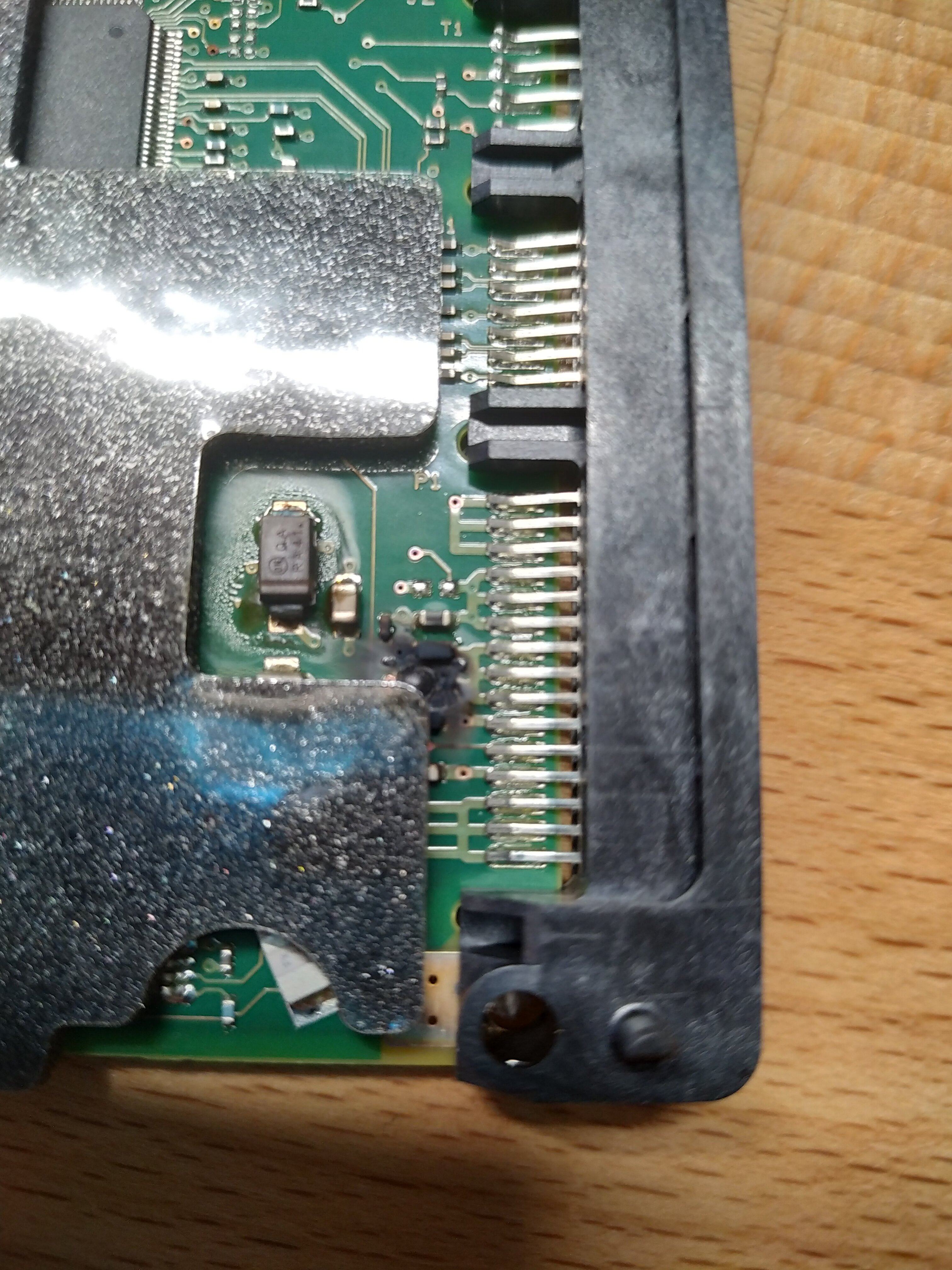

Ich hoffe, dass passt so.

Interessant das hier die 5V Versorgung betroffen ist, ein unübliches Fehlerbild, normalerweise ist der 12V Strang betroffen (die 3 untersten Leiter auf deinem Bild).
In Anbetracht des heftigen Schadens dürfte ein Platinentausch tatsächlich zielführender sein, jedenfalls muß der EEPROM mit den Adaptionsdaten von der alten auf die neue Platine umgelötet werden (der 8 beinige WINBOND Chip links Unten im Beispielbild [hier übrigens oben ein typischer 12V Defekt])
