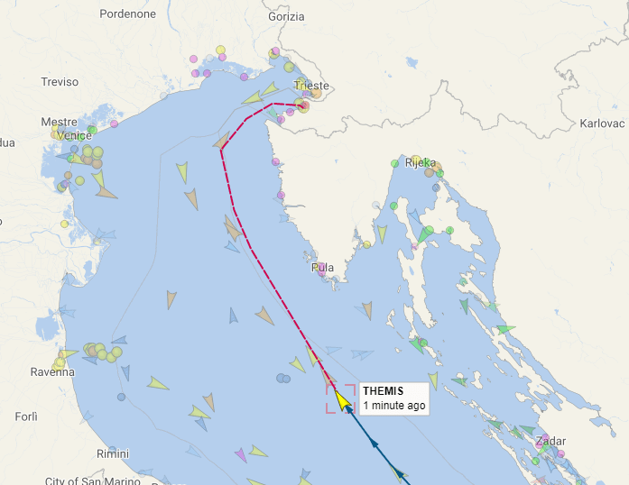

aiaiai, das kann ja alles noch was werden.
Immerhin kommt das Schiff heute noch an.

Eben kurz mit Tesla telefoniert, mein Auto steht noch in Slowenien am Hafen, Auslieferung für dieses Jahr nicht mehr sehr wahrscheinlich.
Achterbahn der Gefühle bei mir :fresse:
Auto ist auf dem Weg, aktuell wohl irgendwo in Österreich und sofern jetzt nichts mehr dazwischen kommt ist morgen, spätestens aber am 30. endlich Auslieferung

@joshude Warum wurde der Tesla nicht an einen deutschen Hafen verschifft und wo wurde er produziert?
