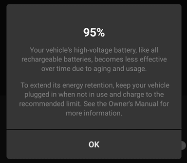

Heute mal den Batterietest gemacht den es seit ein paar Monaten im Model 3 / Y gib.
Zum Fahrzeug:
Model 3 SR+ aus Q4-2020 mit LFP Akku
Intel CPU + AP Hardware 3 (SW 2025.20.8)
PTC Heizung (keine WP)
Akku CATL 55kWh (etwa 55% DC & 45% AC)
Kilometer: 77.000km
12V Batterie (noch original/un-getauscht)
Wallbox GO-E Charger - 11kW
wird (entgegen der Empfehlung) nur unregelmäßig auf 100% geladen
*Tesla nutzt fixe Werte für die angezeigte Reichweite
Testdauer ~12h, laut GO-E Charger wurden 58kWh nachgeladen.
Ich denke, das Ergebnis ist sehr gut für ein 4 1/2 Jahre altes Fahrzeug und weit entfernt von den Gerüchten der Akku sei nach paar Jahren Elektro-Schrott (wie beim Laptop oder Smartphone).
