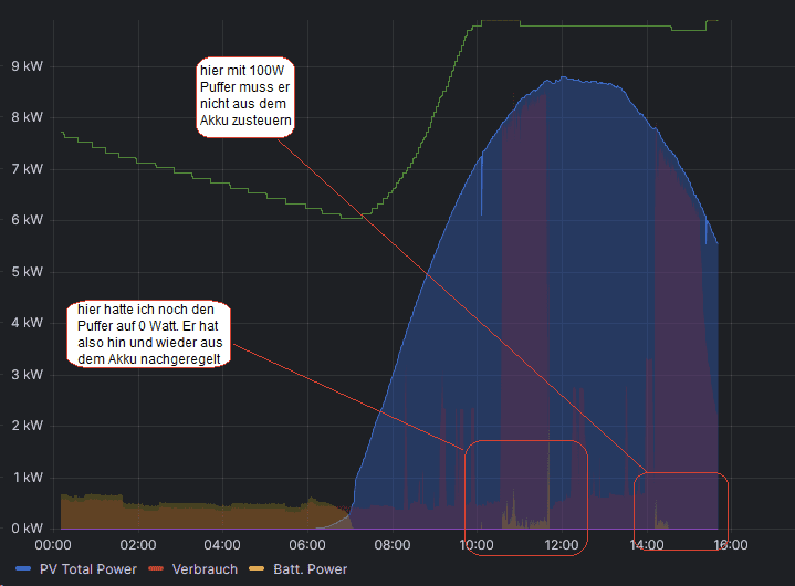

Hatte mir ja damals zu der bestehenden Tesla Wallbox noch den VW ID Charger Connect von Kleinanzeigen für 200 oder 250 EUR geholt, weil wir den e-Golf als Zweitwagen dazu bekommen haben. An sich ist die Wallbox nichts besonderes und die Volkswagen bzw. Elli App macht die Wallbox eher noch schlechter. Die "Connect" Variante des ID Chargers hat im Vergleich zur "Pro" Variante keinen eingebauten Zähler. Diesen habe ich dann nachgerüstet (ABB Zähler ~100€). Jetzt habe ich quasi den VW ID Charger Pro für 300-350 EUR hier hängen.
Habe wie gesagt nun mal evcc installiert auf meinem RaspberryPi 4b und muss sagen, dass die Wallbox dadurch ein anderes Gerät ist. Ich hatte ein Modbus Gateway für den Wechselrichter schon vorher bei mir - unabhängig von evcc - installiert. Es war somit kaum Installationsaufwand und ich denke jeder Luxxer sollte das hinbekommen mit minimalsten Linux Grundkenntnissen.
Die Wallbox kann durch evcc nun astreines Überschuss PV Laden. Lediglich Phasenabschaltung beherrscht sie nicht. Einmal 3-phasig den Ladevorgang begonnen springt sich bei zu geringem Überschuss nicht auf 1-phasiges Laden um. Man kann hier wählen zwischen rein Überschuss PV (er pausiert den Ladevorgang dann bei zu wenig Überschuss) oder einem gewissen Minimum (3x 5A ~3,5 kW), was er auch ohne Überschuss weiterführen soll (nimmt er dann aus dem Akku oder eben Netz).
Ich habe heute den Tesla mal vollgeladen an der VW Wallbox und siehe da - astreine Ausregelung! Er nimmt sich alle 10 Sekunden den Überschuss Wert vom Wechselrichter und passt so den Ladestrom an. Es sieht für mich so aus, als würde er sogar den Ladestrom in 0,1A Schritten regeln können. Anders kann ich mir die glatte Kurve nicht erklären.
Sobald ein Hausverbrauchger (z.B: Wasserkocher, Waschmaschine o.Ä.) anspringt, regelt er spätestens 10 Sekunden später den Ladestrom entsprechend runter und zeigt dies auch so in der App an. Ich habe den Puffer auf 100W eingestellt. So ist sichergestellt, dass der PV-Akku nicht schleichend leergezogen wird. Ich bin echt begeistert!
Ein absolut hoher WAF (Wife Acceptance Factor). Einfach anstecken und gut.

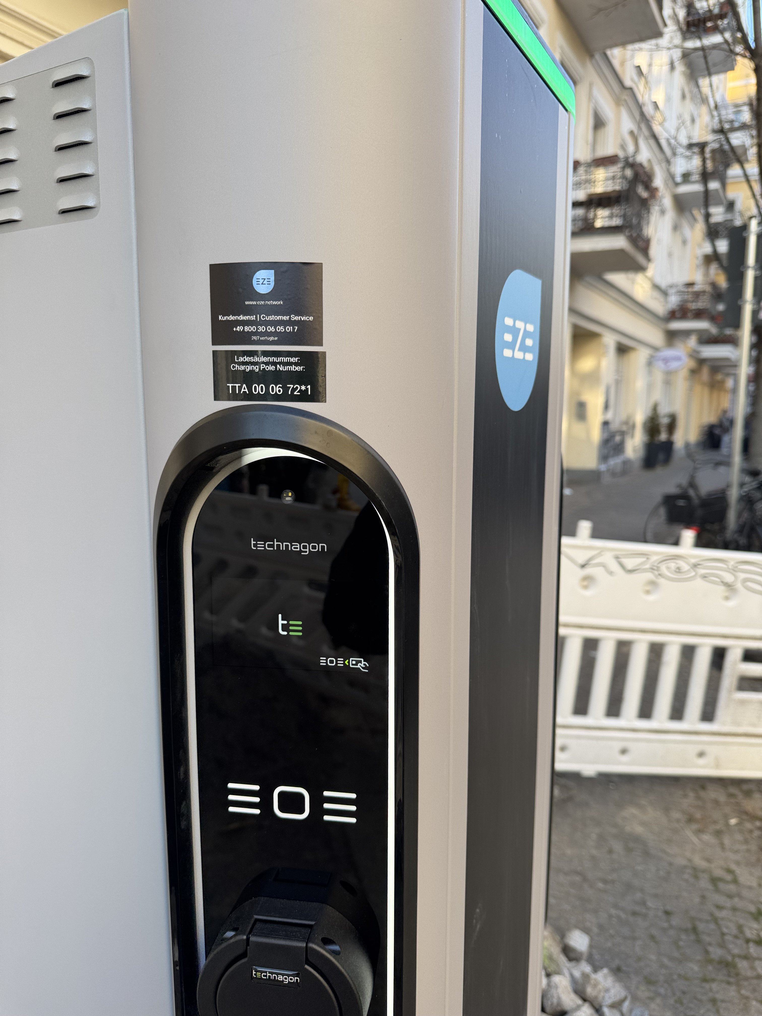

Endlich kommt mal Wettbewerb für Berliner Stadtwerke 😅 Kennt jemand den Anbieter? Noch nie von gehört.
Wir akzeptieren: Alle gängigen Girokarten.
(Kredit- und Debitkarten akzeptieren wir bald)
Preis
Startgebühr0,35 €
Pro kWh0,38 €
Pro Stunde(Minutentakt)1,20 €
Also natürlich erstmal gut, dass die Ad Hoc Laden supporten, aber was soll diese 1,20€ / Stunde Gebühr :poop:
Damit effektiv auch knapp 49 Cent / Stunde.
Gute Sache, hoffentlich werden die genutzt.
Mit dem Marketing 1,2€ Ding muss man wohl leben bis es Alternativen gibt.

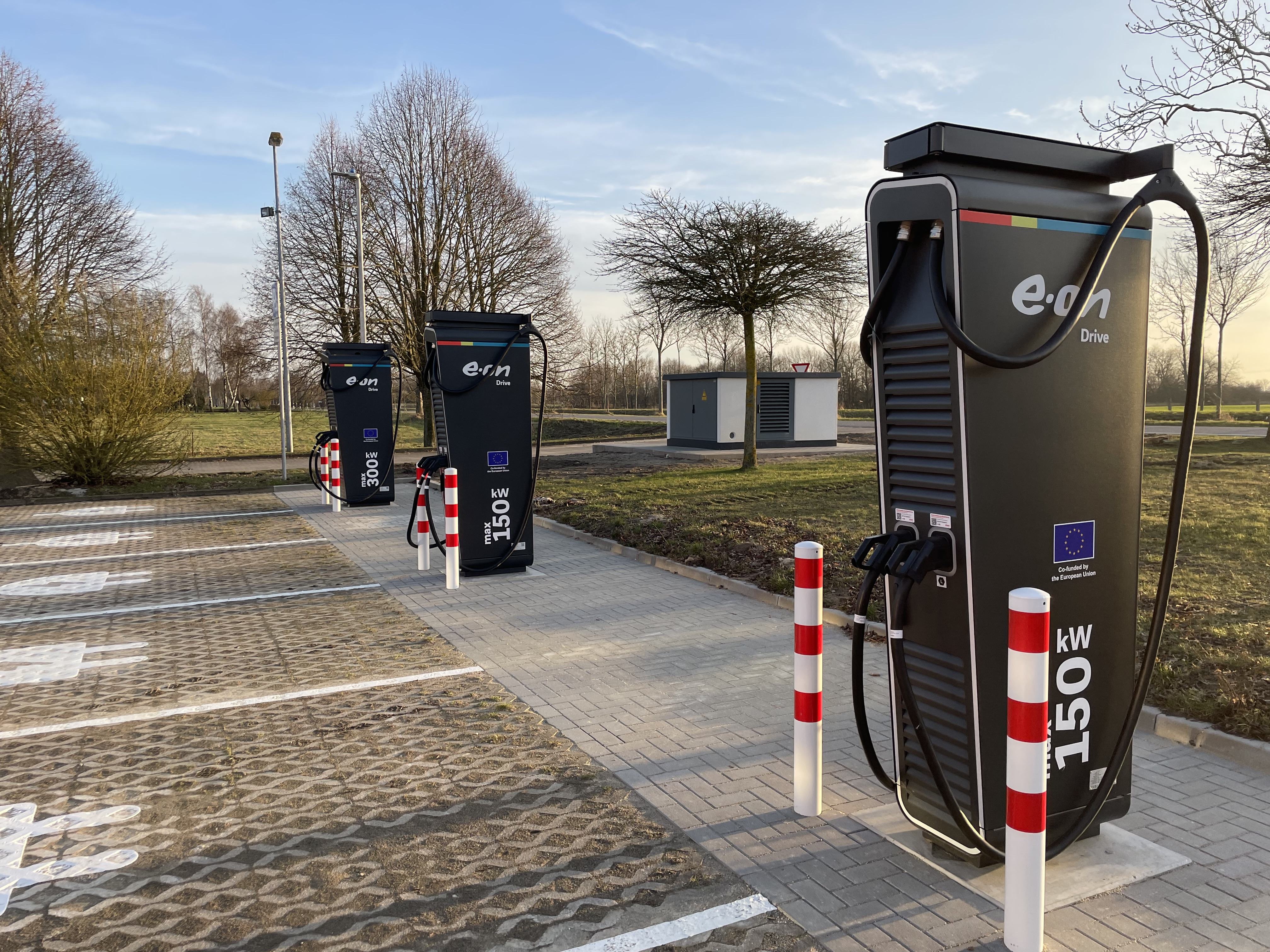

Bei mir in Stralsund hat das Möbelhaus auf der grünen Wiese (Albers) neuerdings auch drei Alpitronics von eon stehen: 2x 150 kW, 1x 300 kW. Sind noch nicht am Netz und eon ist preislich auch nicht sonderlich attraktiv, fand ich dennoch interessant, das zu sehen.
Warum dann nicht mindestens ein HPC so platziert ist, dass man den auch mit Anhänger nutzen kann? Weiß der Teufel...
EDIT: Der eon Ladetarif ist ja echt bisschen "witzig". Regulär DC 61 Cent, mit Abo für 6,99 €/Monat 55 Cent. D.h. ich muss am HPC erstmal 6,99 € / 0,06 €/kWh = 117 kWh Laden, bevor ich überhaupt auf Null komme. Ich glaube, so ein schlechtes Angebot hat kein anderer CPO.
117 KWh sind garnicht soviel, das ist durchaus mit 3-4 Ladungen im Monat machbar.
Wenn E-On regulär 74 ct/KWh statt 61 ct/KWh nehmen würde, dann würde es sichschon ab 37 KWh und damit teilweise schon ab einer Ladung lohnen. Aber es wäre im Endeffekt für niemanden billiger. Sondern nur schlechter ohne Abo.
Ich finde es sogar fair und gut wenn sich ein Abo erst bei einer regelmässigen Nutzung lohnt. Angebote wo sich ein Abo bei einer einmaligen Nutzung lohnt, egal ob es ein Ladestromanbieter ist, oder die Bahn mit der BahnCard 25 sind oft doof. Weil Viele vergessen dan die Kündigung und zaheln somit auch für Monate wo die garkeine Nutzung haben.

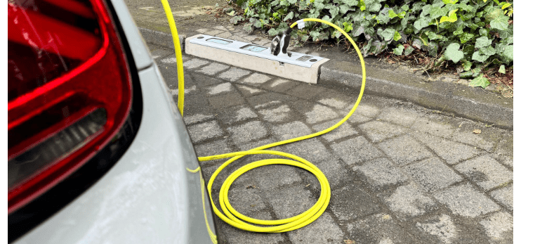

Hat eigentlich schonmal jemand solche Bordsteinlader gesehen? Oder ähnliches.
Man liest immer nur davon, aber bisher sind mir nur Säulen untergekommen.
Ich nicht aber soweit ich weiß werden die gerade nur getestet. Mache mir auch wenig Hoffnung, dass sie sowas in meiner belebten Gegend machen wo ständig Fußgänger über die Kabel steigen müssten.
Sind das nicht die Dinger die es in Köln gibt? Hab dort aber leider auch an einer schnöden Ladestation geladen
Glaub das Bild ist auch ungünstig. Das Auto würde ja normalerweise direkt am Bordstein stehen.
*Edit: Das mit den Hunden wäre da eher ein Problem. :d
Wobei, ist ja auch nichts anderes als Regen (mit Zusatzprodukten) und dafür sollten die ja ausgelegt sein.
Klar, aber das Kabel muss ja trotzdem irgendwo lang geführt werden. Und wenn man dann nicht direkt an dem Ding parken kann, legen die Leute ihr 10m Kabel halt einen Parkplatz weiter, hab ich auch schon gemacht wenn zugeparkt war :d

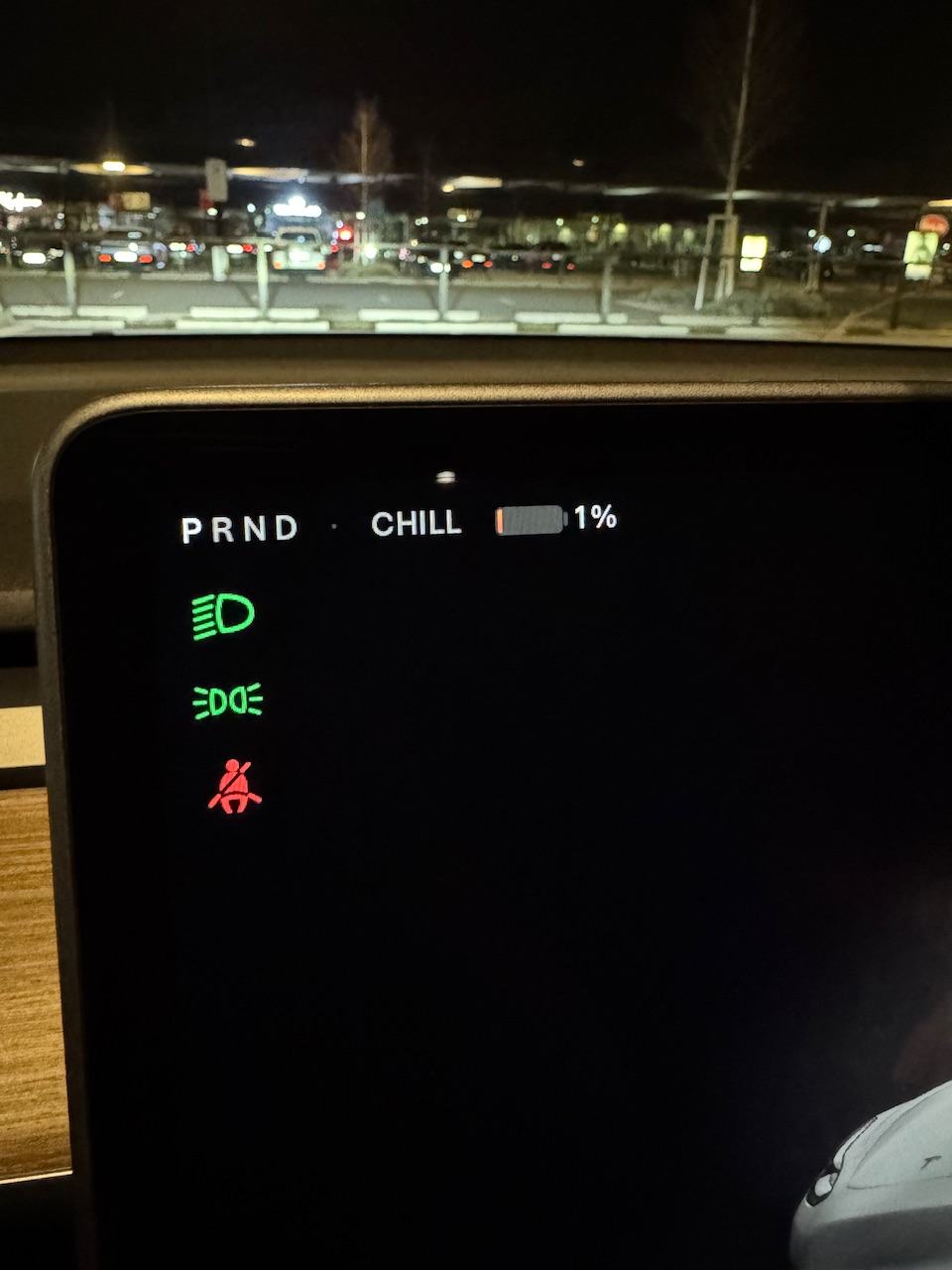

Auf dem Heimweg vom Flughafen fast ein bisschen zum schwitzen gekommen. Beim Start hat er noch gemeint, dass ich mit 9% am Supercharger ankommen, wurde aber schrittweise weniger, und auf die letzten 30km hat dann auch noch vorgeheizt, dass ich auf der Autobahn auf 85-90km/h runtergehen musste, und die Temperatur sicherheitshalber auf 17 Grad runtergestellt hab, dass es sich ja noch ausgeht. Mit 1% am Supercharger ankommen muss ich echt nicht noch einmal haben. Ja, ich weiß, manche fahren auch nach 0% noch 20km, aber das brauch ich nicht. War das erste mal, dass er sich so dermaßen verplant hat. Sonst wäre ich am Supecharger 50km vorher rausgefahren.
Gut - es ist sich ausgegangen - das kann dir bei einem Verbrenner auch passieren, wenn die Reserve Lampe angeht bzw. schon an ist nach dem Starten - du weißt nicht genau, wie weit es noch geht.

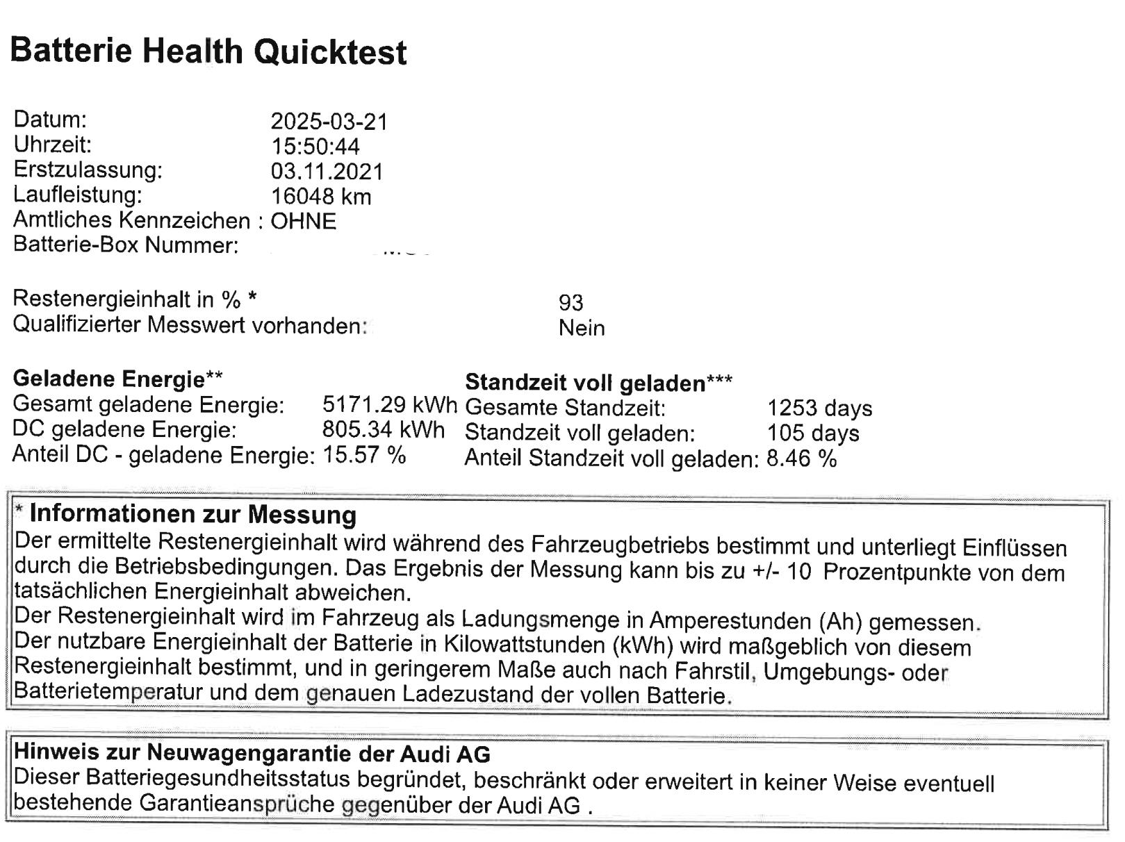

Hallo zusammen,
möchte mir einen gebrauchten Q4 kaufen.
Wie ist der Batterie Health Quicktest von Audi zu bewerten?
