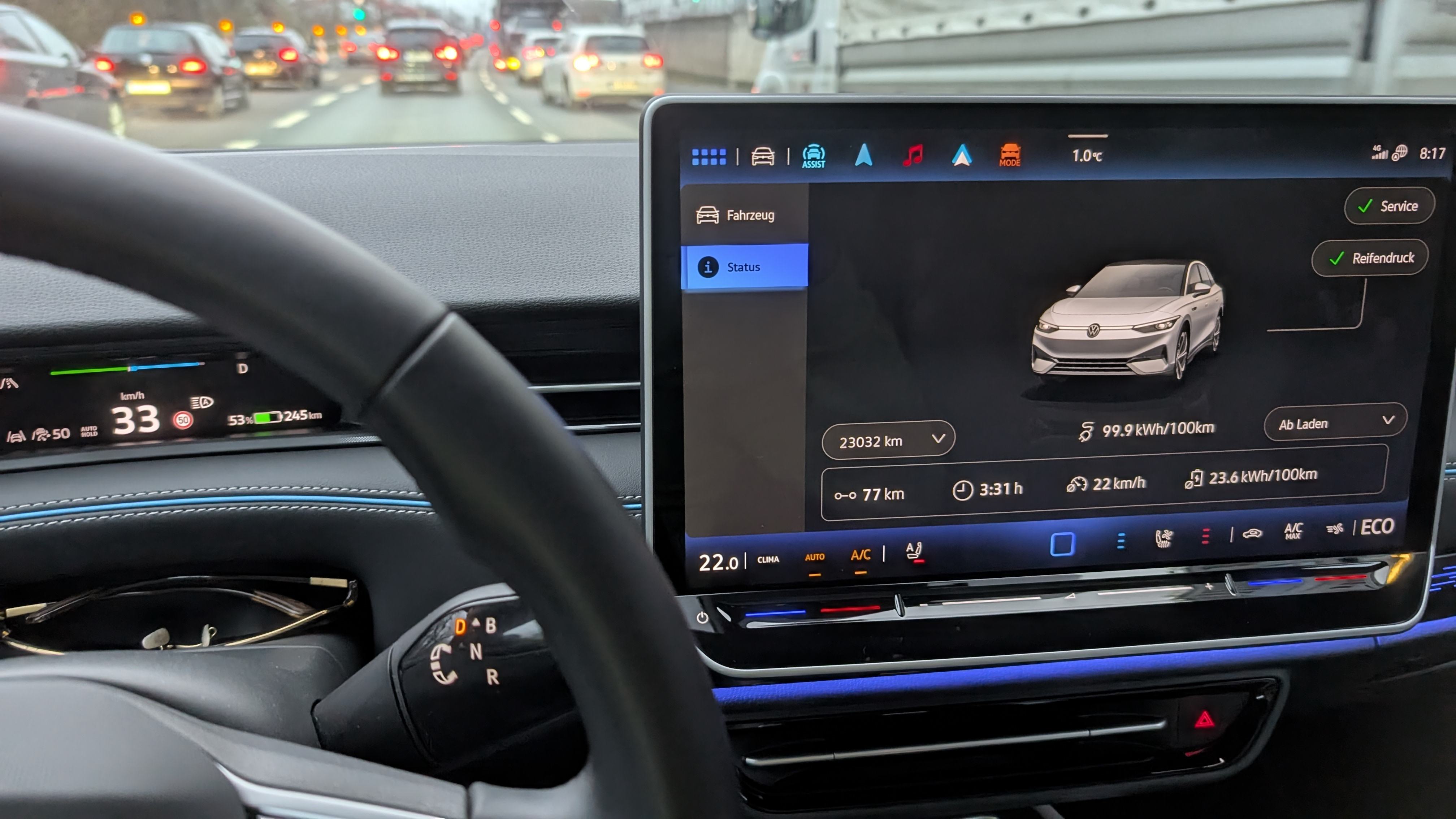

Ich habe zwei Bilder gemacht.
1. Bild Die Fehlermeldung
2. Bild Unschlüssige aktuelle Verbrauchs und Reichweitendaten:
  • Nach 77km hat ist der Akkustand nur noch 53% (fast nur städtisch gefahren)
  • Reichweitenanzeige bei 53% noch 245km
  • Aktueller Verbrauch wird 99,9kWh auf 100km anzeigt. Das ist nicht möglich
Was meint ihr?

Vlt. sind Batteriezellen oder BMS kaputt.
War das extreme Kurzstrecke?
Ich bin eben zu Lidl um die Ecke gefahren - ich hatte nen Schnitt von ~90 kWh / 100 km. Und es ist mir aufgefallen: beim Dahinrollen ohne Antrieb (da sollte der Verbrauch 0 sein) bei 30 km/h zeigte er 30 kWh/ 100 km an. Ich vermute, dass er da den Akku heizt.
Deine Werte sind allerdings nicht stimmig - irgendwas ist da faul.
Doch geht, hatte ich im Born zuletzt auch. Wenn Du den Wagen anmachst und nur stehen bleibst, dann wird der Standverbrauch von ein paar kWh ja gegen eine Strecke von 0 km gerechnet, das normalisiert sich wenn man was gefahren ist und es keine Division durch 0 mehr gibt ;)

Ist es eher eine allgemeine Fehlermeldung. Sie kann alles Mögliche bedeuten von defekter Wärmepumpe bis hin zur kaputten Hochvoltbatterie. Wie erwähnt, warte ich auf die Rückmeldung vom Autohaus.
wow, ich habe ja auch schon hohe Verbräuche im Winter bei kaltem Akku gesehen, aber ich glaube über 380 oder 400 war das noch nie o_0
Die beiden Strecken zusammen hin + zurück sind allerdings auch nur ca. 1 km. Und ich musste gefühlt 3 Minuten an der Ampel stehen.
Okay, das würde die angezeigten 99,9 kWh erklären. Ich war kurz gestanden, als ich das Bild gemacht habe.
