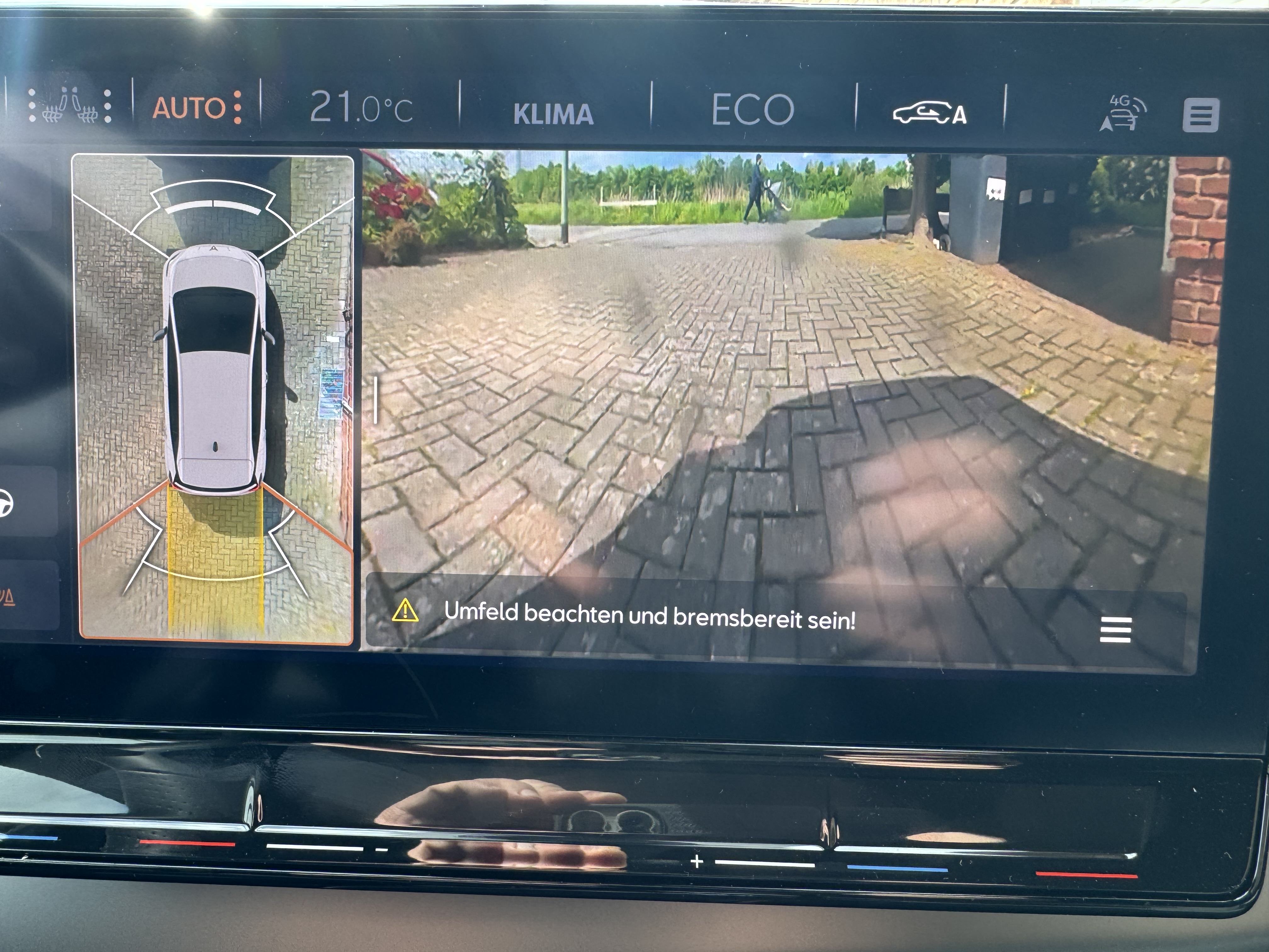

Hab übrigens mal ein Bild meiner 3d Cam gemacht. Ja aussen herum gibt es Verzerrungen. Aber das was mich interessiert sehe ich sehr sehr gut und kann genau entscheiden ob es eine Gefahr darstellt oder zb nur hochstehendes Gras ist ..
So sieht es im Born aus, Kamera hinten ist auf Weitwinkel gestellt. Wenn man den passenden Gang drin hat - was ich im Stand da nicht hatte - werden auch die mitlenkenden Führungslinien angezeigt.
Die Kamera ist tiefer montiert als im ID4 und seitlich fehlen ein paar Grad. Beim ID4 kann ich beim rückwärts rausfahren die Straße in Berge Richtungen voll einsehen bevor das Auto auf die Straße kommt. Der Born kann das nicht ganz.
