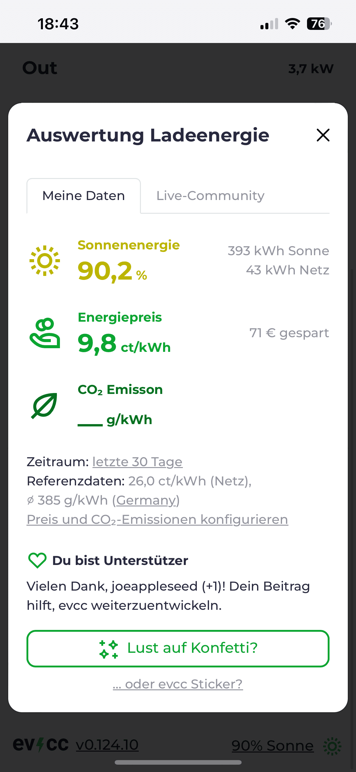

Bin da derzeit auch noch am experimentieren. Derzeit lass ich jeden Tag den Hausakku auf mind. 50% laden und erst im Anschluss darf das Auto anfangen. Die wallbox bekommt derzeit jede Minute gesagt wie hoch der Überschuss ist. Bis 5 kWh überaxhuss soll er dann beim 1 phasigen Laden bleiben und erst darüber auf 3 Phasen gehen. Beim 3 phasigen laden wird dann noch ein gleitender Mittelwert gebildet damit er bei ner kleinen Wolke nicht in die Phasenumschaltung geht.
Zukünftig soll noch Solcast ins System eingebunden werden um mit Vorhersagen ein wenig effizienter zu werden.
Letzendlich ist es aktuell so, dass ich einfach das Auto mit 3x 7-10A laden lasse, sobald ich merke, dass der Akku annähernd richtung 80-90% geht.
Wenn ich merke, dass das Wetter schlechter wird, breche ich den Ladevorgang ab per Tesla-App.

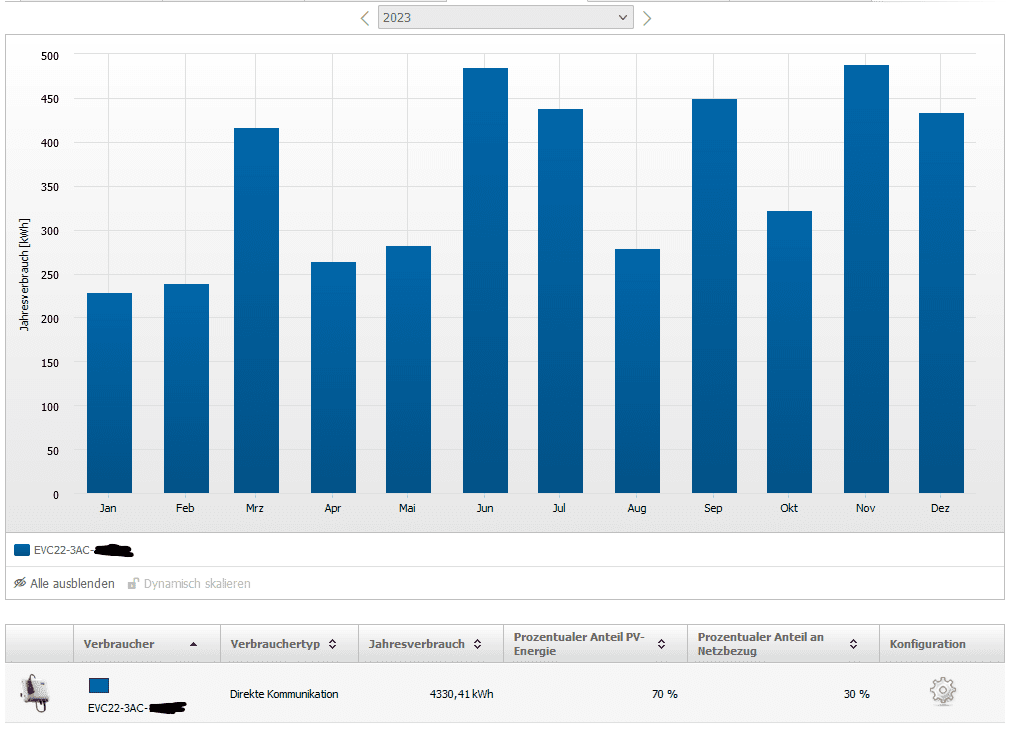

So ist's bei uns. 27 kWp auf den Dächern, aber kein Akku. Der SMA EV Charger kann PV-Überschuss, wobei die Ladeleistung im Intervall von 60 Sek. angepasst wird. Umschaltung zwischen 1-ph und 3-ph dauert mit der Zwangspause natürlich länger.
Bilanz kann sich sehen lassen, denke ich. 2023 war das erste Jahr mit vollständiger Nutzung nach Installation.
Für die Monate April bis September lag der Netzbezug im einstelligen Prozentbereich.

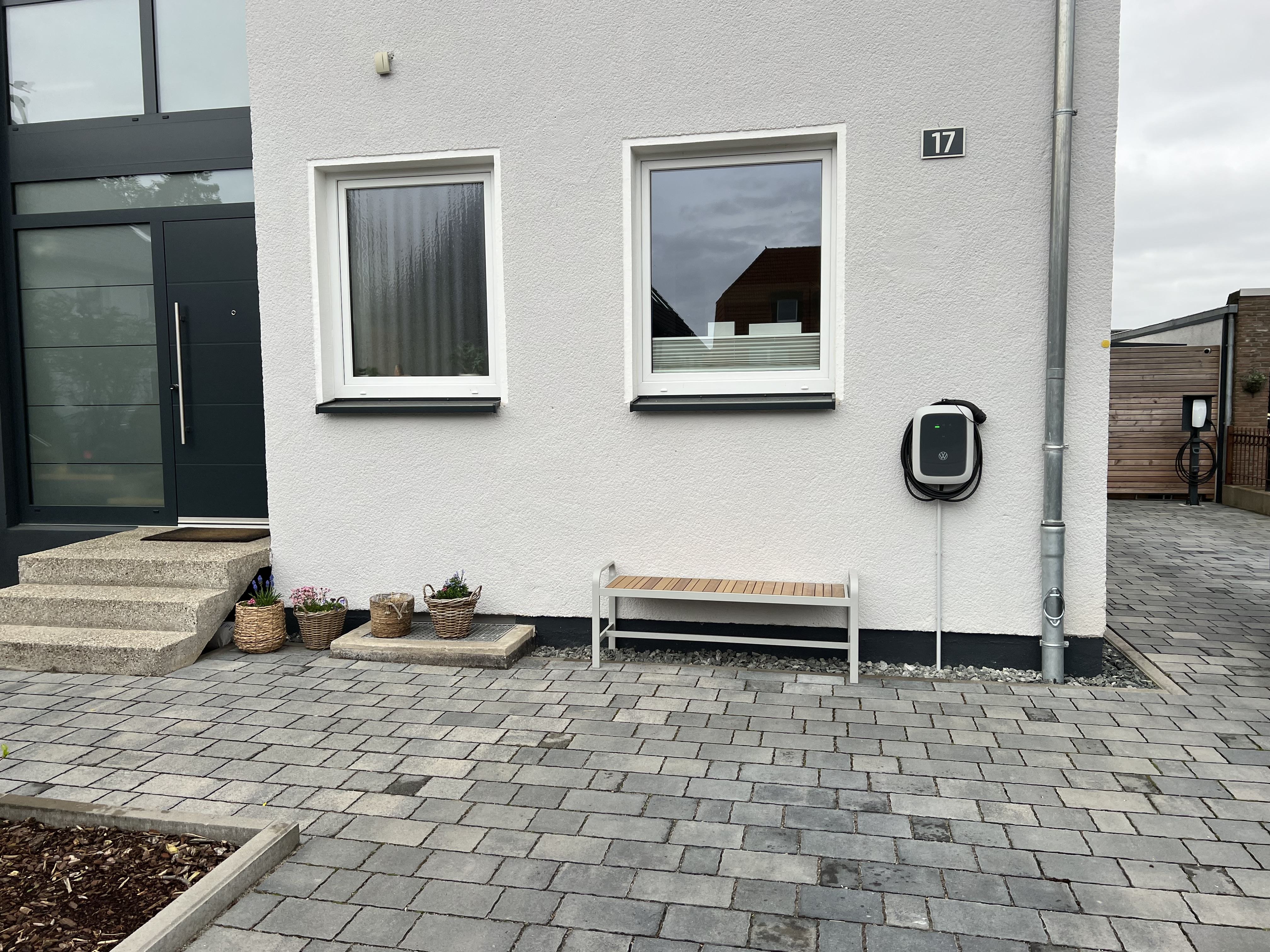

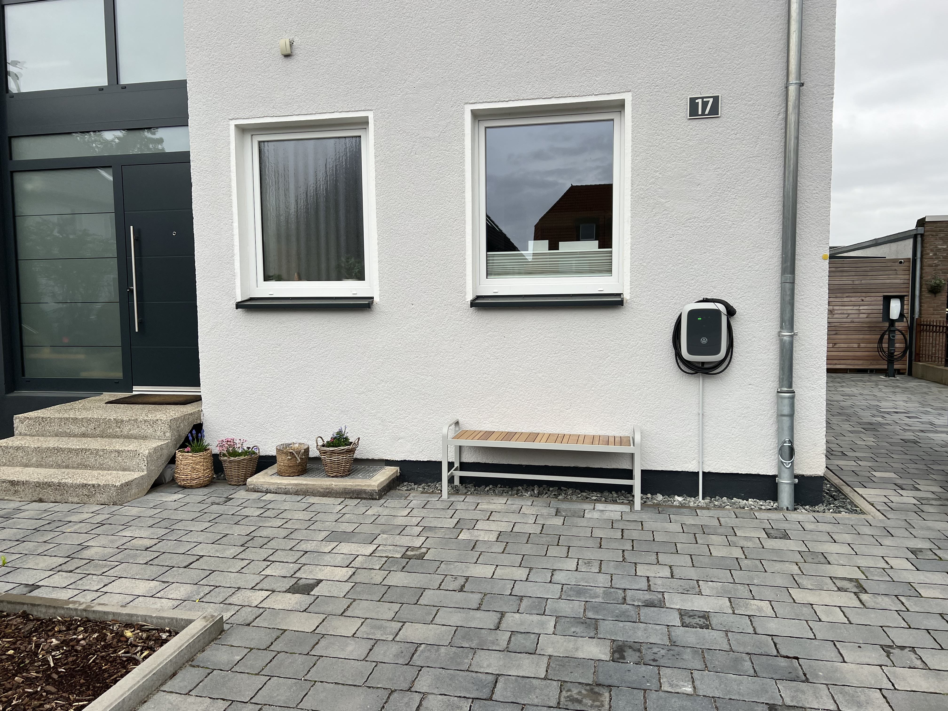

Zweiter Ladepunkt ist installiert. Ist eine 5x2,5mm2 Leitung geworden, weil ich dafür noch eine Hauseinführung rumfliegen hatte. Ist immer ein Akt, wenn man es richtig machen will... ist nun aber in der Verteilung schon angeklemmt und mit einem B16 Automaten, den ich auch noch liegen hatte abgesichert. Der VW Charger kann eh nur 11kW also 3x16A. Der e-Golf wird vermutlich am 16.04. abgeholt.
