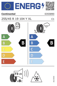

Und zum Thema: Wir verbrauchen aktuell etwas 3-4kWh/100km mehr wie im Sommer. Wegen der Ganzjahresreifen unabhängig von anderem Profil.
Ich konnte mit meinen GJR keinen Mehrverbrauch feststellen zu den Sommerreifen. Welche hast du?
Meine Pirelli Scorpion SF2 255/45/R19 haben folgende Eigenschaften:
Als Vergleich mal der Conti Kontrahent:
Bei den GoodYear sogar noch krasser:
Das merkt man dann schon bei einem EV.
