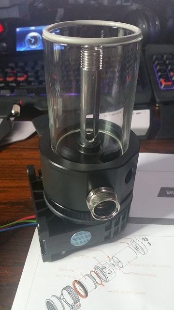

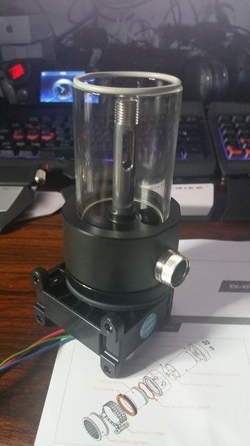

So die Teile sind heute gekommen alles super soweit.
Nur nun eine kleine Frage.
Der AGB auf der Pumpe hat ja einen kleinen Steg. Kann ich sie nun auch ohne Probleme von oben befüllen ohne Blasen Probleme zu bekommen ?
Befüllen sollte man immer von oben! Wasser weigert sich auf der Erde bereits seit Äonen im Allgemeinen recht beharrlich nach oben zu fließen :d.
Du meinst vermutlich, ob du den Einlass des Kreislaufs ohne Weitere Maßnahmen am Deckel platzieren kannst. Mit einem Fallröhrchen, was bis unter die Wasseroberfläche reicht, ist das kein Problem. Welchen AB hast du denn jetzt? Wenn es einer mit einem "Steg" unten im AB ist, dient dieser nur zur Verhinderung eines direkten Überströmens vom unteren Einlass zum untere Auslass.
