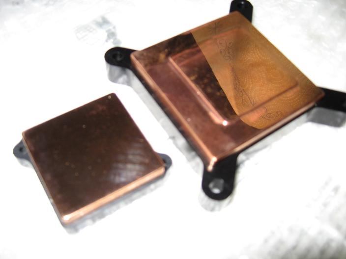

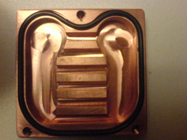

Kann mal einer den NB Kühler von EK aufschrauben? Würde mich interessieren wie der von innen aussieht.
Die Kühler sehen irgentwie, wie die MIPS aus, nur halt mit Schwarzem oberteil.

Alles klar, vielen dank.
Sind doch nicht wie die MIPS innen!
Kann leider kein Bild von den MIPS machen, da Ich die richtige Werkzeug grösse nicht da habe. Muss Ich doch tatsächlich morgen in den Baumarkt, um mir nen passenden imboschlüssel zu kaufen:grrr:

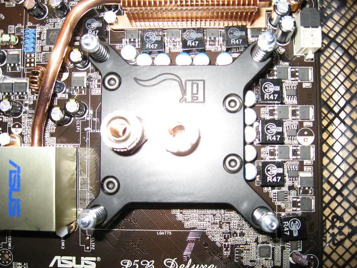

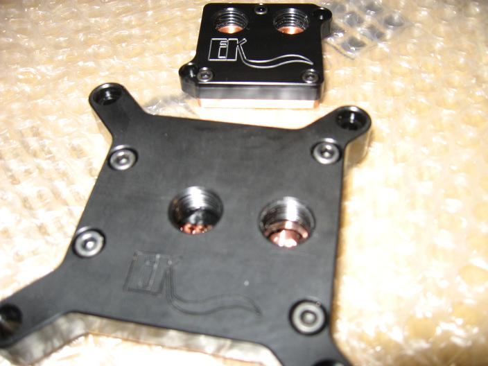

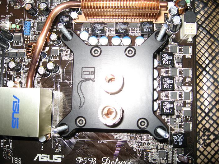

ich bau gerade meinen EK CPU-Kühler ein und bin mir nicht wirklich sicher, wie rum er drauf kommt. :hmm:
Hier mal ein paar Bilder zur Veranschaulichung:
attachment.php
So hätte ich ihn jetzt drauf gebaut. Ist das richtig? Ist ja nur blöd, dass das EK Zeichen falsch herum ist.
attachment.php
So herum aber hab ich das Gefühl, dass der Kühler rechts aufliegt. Also da sind die Kondisatoren ja auch total überdeckt. Wird auf Bild 3 deutlicher:
attachment.php
Bzw. ist der Kühler dann nochmals andersrum drauf:
attachment.php
Also gibt es kein richtigrum oder wie mach ichs?

also ich würd sagen das es richtig is wenn die schrift richtig is (demnach wie auf bild 3) oder es gibt kein richtig rum und es ist egal, wissen tu ich es aber net ^^
Einzig richtig kams mir auf Bild 1 vor. Auf Bild 3 ist er sorum wie auf Bild 4 und da wollt ich mit zeigen, dass ich dann auf den Dingern da aufliege. ;) Oder meine ich zumindest.
Auf welchen "Dingern" liegst du auf? Und warum hast du die Rändelmuttern verbunden mit den Unterlegscheiben am PCB verschraubt? Liegen da nich normale M3-Muttern mit bei? Die Rändelmuttern kommen doch ganz zum Schluß...
Hier noch mal die Einbauanleitung: Klick
Ansonsten würde ich den so verbauen, dass die Schrift von der Seite der NB zu lesen ist (Bild4).
