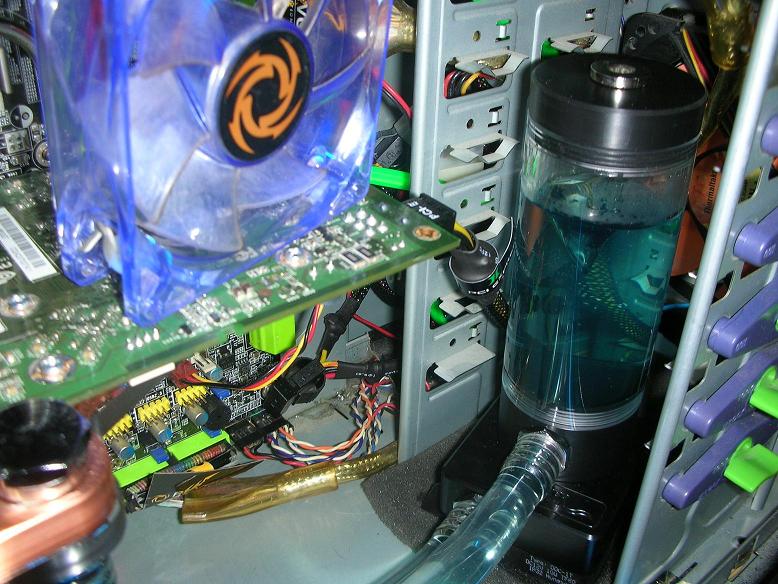

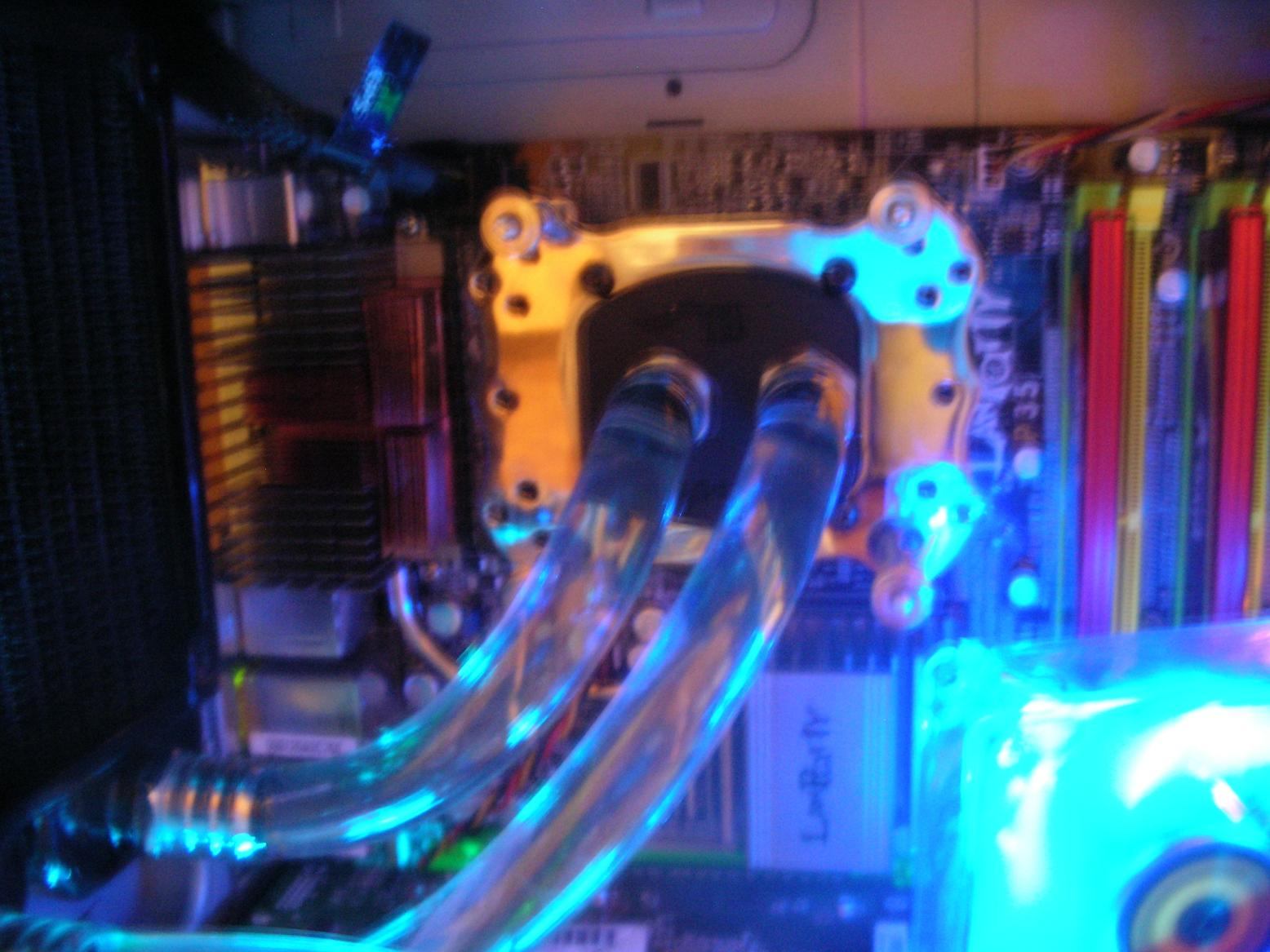

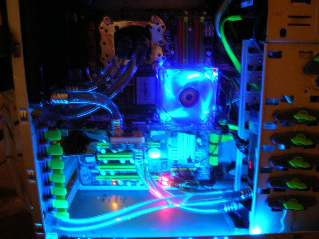

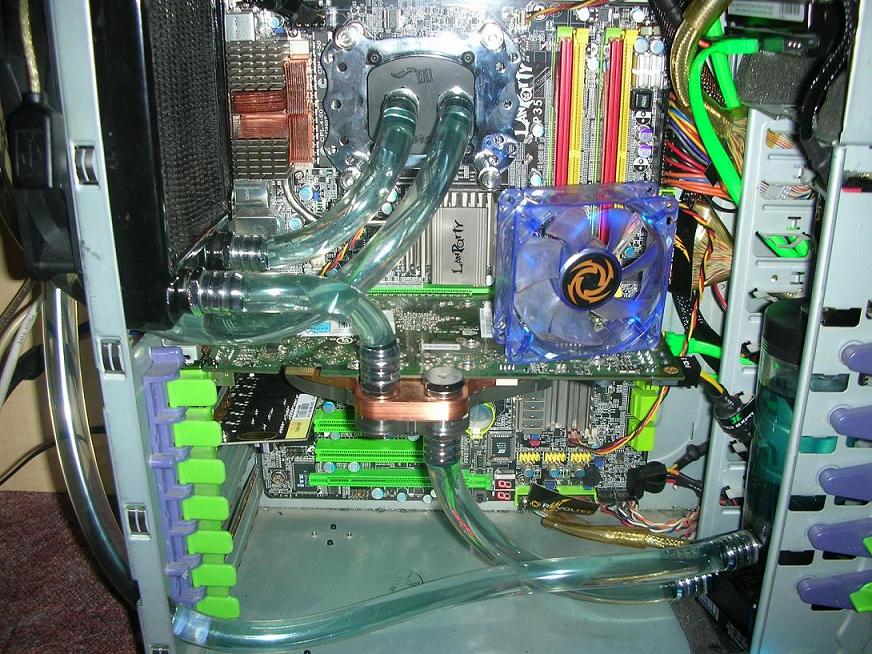

Sooo....alles so weit drin.....nur ich hab meine Coolla. L. Pro heute noch nicht bekommen !
WLP ist ...Arctic Silver 5 .....IDLE die gleichen Temps wie Coolla. L. Pro ;)
Aber der NexXxos rev. 2 hat IDLE mit Coolla. L. Pro besser die Core`s auf einem Level gehalten ! 1-2°c Unterschiede !
EK ~ 2-3°c
Load EK: 1 °C
NexXxos rev. 2 2°C
Na ja..mal abwarten wenn meine Coolla. L Pro kommt !:coolblue:

sach ma kühlst du graka und cpu mit dem einen schmalen 120er single radi ?????
Wohl kaum, klick mal seinen Link in der Sig an.
