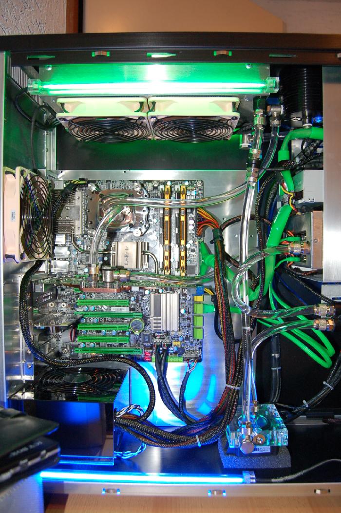

11er Tygon Schlauch und EK Supreme rein, Aquacomputer P&C Schlauch und Cuplex XT raus --> 10°K
Das ist mal was! Ist das überhaupt möglich?
Vorher hatte ich 35-38° Idle jetzt 25° Last ca 55-60° jetzt 45-50°.
Ich benutz AS5 und habe einen E6600 @ 1,3V 8*400Mhz
Nicht schlecht Herr specht. Und ja ich weiß den EK dreh ich noch rum. :haha:
Das ist auf jeden Fall drin,wenn man so wechselt.
Aber du solltest nicht am Ausgang der Laing einen Winkel verwenden:shake:
Öh, warum? Der Schlauch zittert sogar vor lauter Power. :haha: Nee Spaß bei Seite, wäre schon möglich einen geraden Anschluss anzubringen, bringt das noch mal was oder sollte man es einfach vermeiden?
