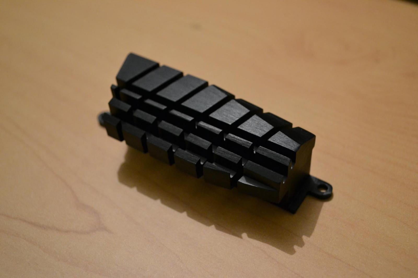

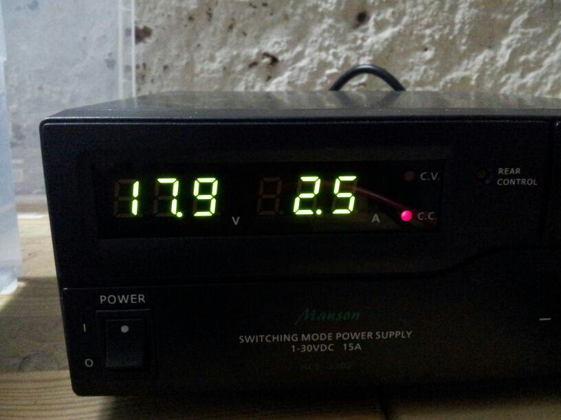

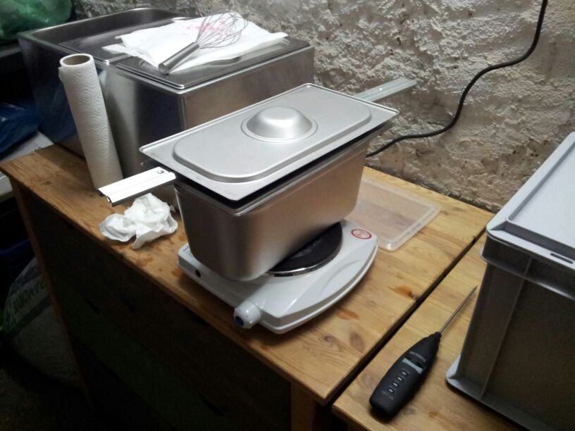

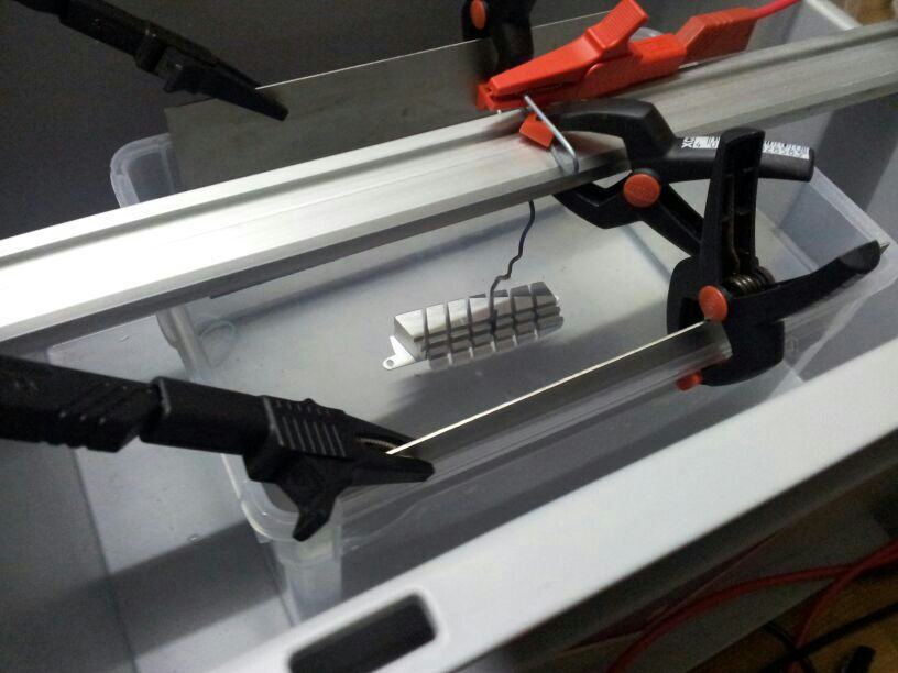

Naja,bis die neuen Teile eintreffen hab ich meine Kochkünste etwas verbessert :cool:
