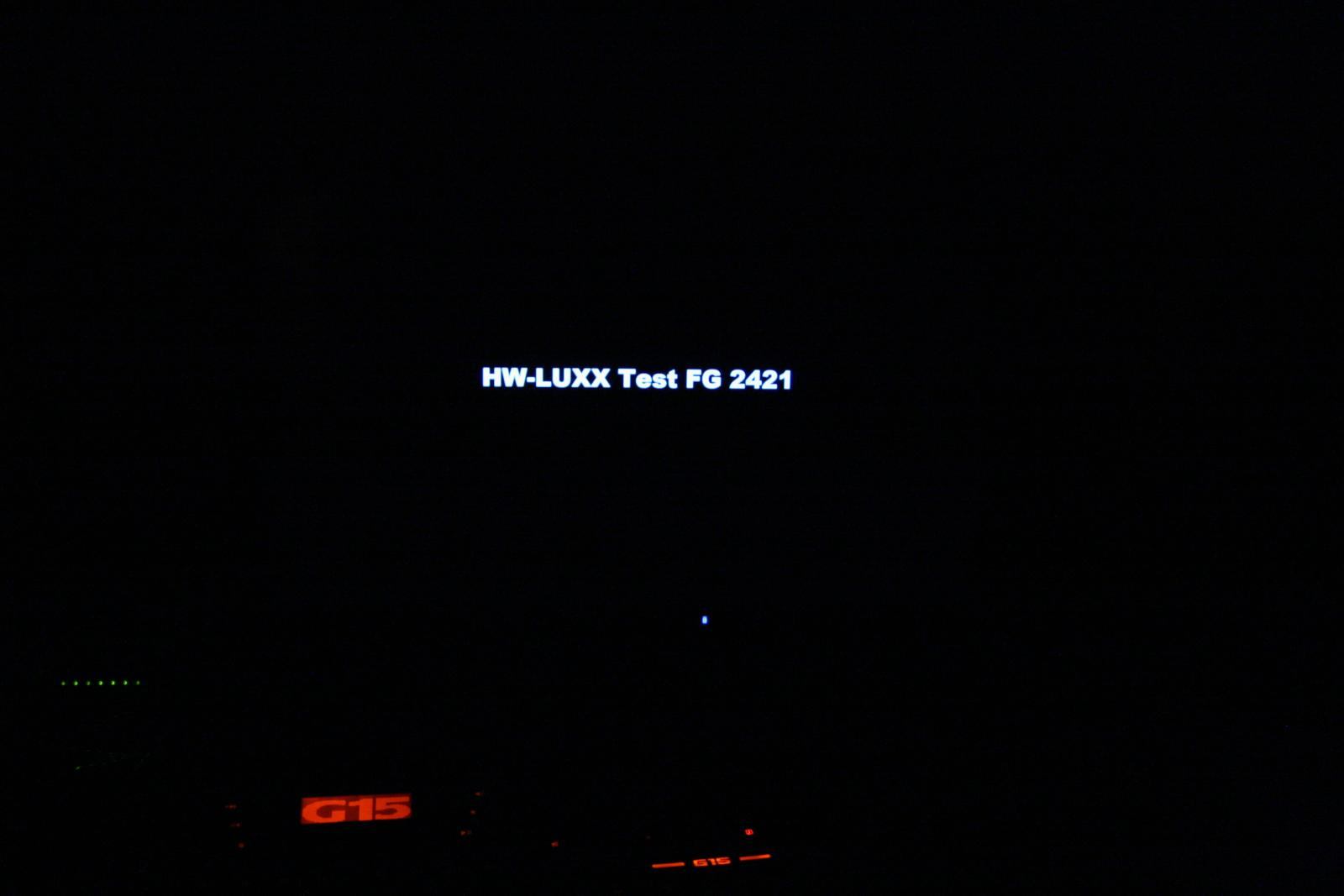

Also die Schwarzwerte, die hier gepostet werden, kann ich so nicht wirklich glauben, vorallem der Vergleich mit AMOLED, der hier irgendwo fiel. Der Monitor wird bei komplett schwarzem Bild wie jedes moderne LCD gerät die Beleuchtung abschalten, hat ein LG mit IPS auch gemacht, den ich mal hatte. Fotos von schwarzem Bild aber mit Mauszeiger oder anderem, kleinen Weissanteil wären hilfreicher.
Ob du es glaubst oder nicht, hier siehst du es ja. ;)
Belichtungszeit: 1 Sekunde (spiegelt die Helligkeit/Realität in dem Raum fast 1:1 dar)
Grüße
Sharie
