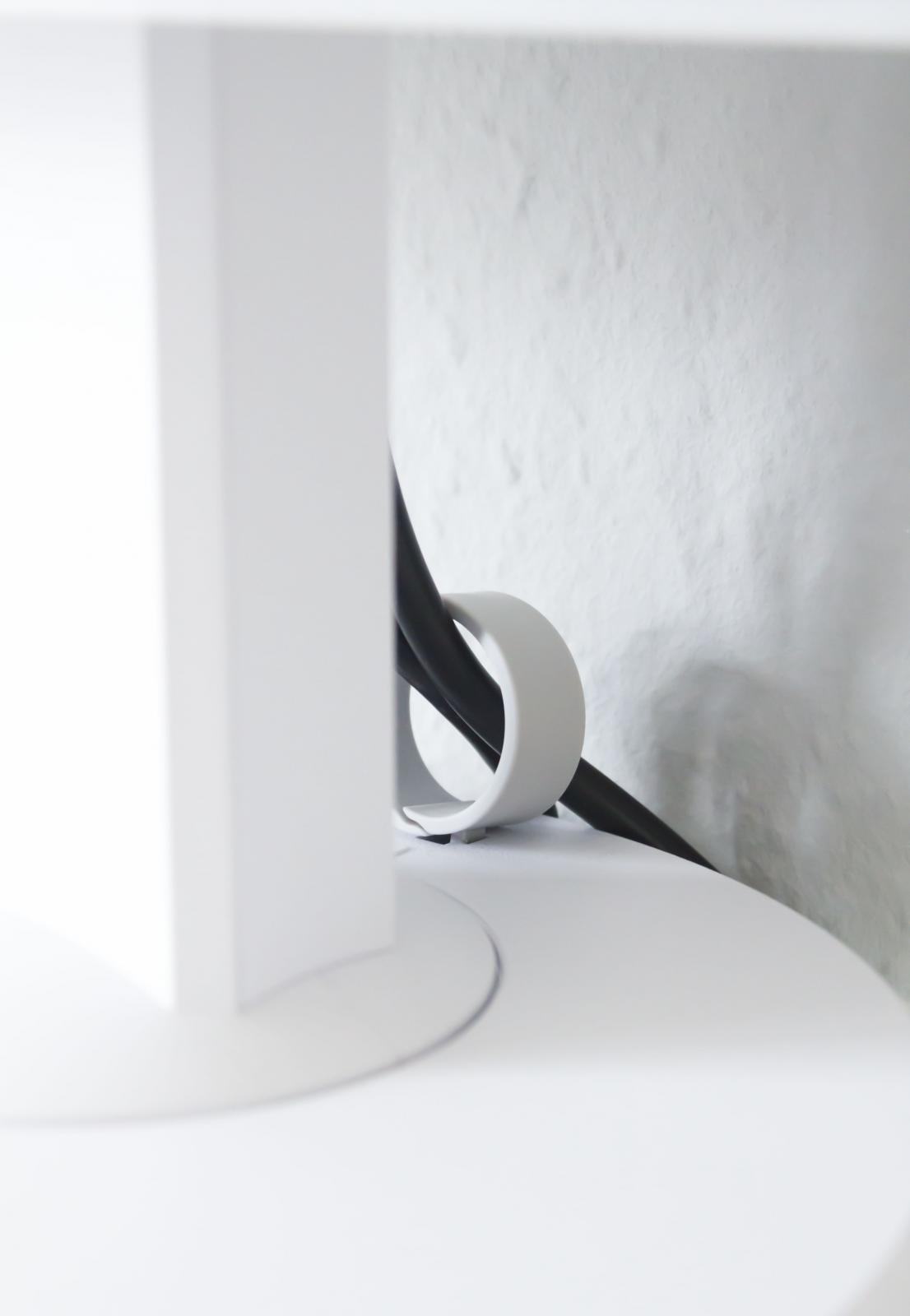

  • Ring für Kabelmanagement

Ring für die Kabelführung, sehr praktisch.

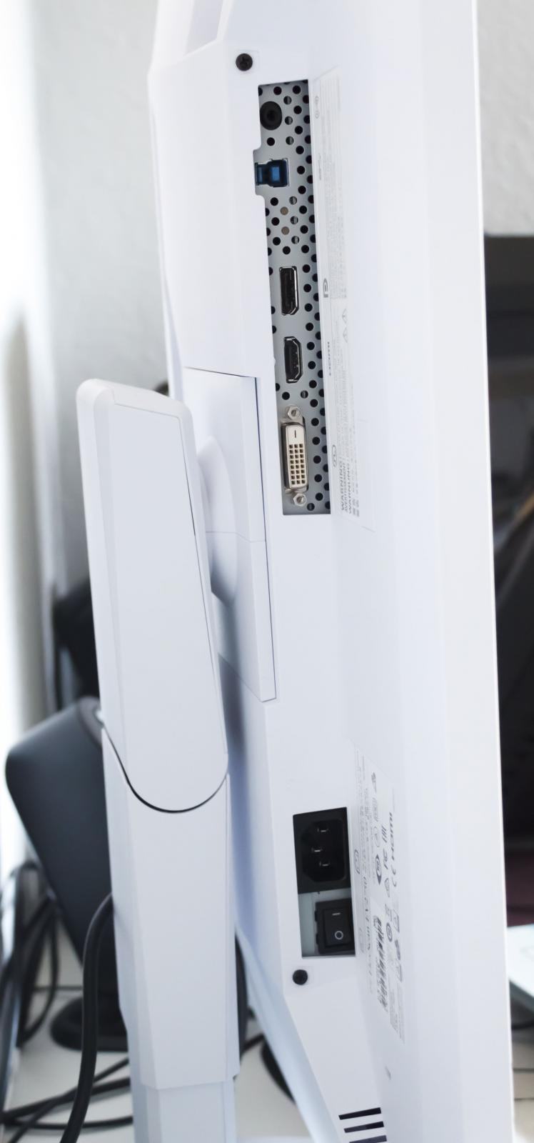

Alle Buchsen der fest angeschlossenen Kabel, wie Stromzufuhr, Audio-/Video-Signal, USB für den Hub, befinden sich auf der Unterseite. Um deren Kabel dezent zu verstecken wurde der Ring für die Kabelführung beigefügt. Er lässt sich relativ einfach um die Kabel schwingen, dann in die vorgesehene Halterung stecken und dann drehen, damit er nicht genau so einfach wieder rausspringt. Einziger Nachteil: Schwenken ist damit kaum möglich, vor allem, wenn das Kabelmanagement unter dem Tisch keine Spielräume übrig lässt. Mehr als die Hälfte der Nutzer wird den FlexScan aber ohnehin im Landscape Modus lassen. Für die ist das eine super Möglichkeit Kabelsalat vorzubeugen..
Anschlüsse der Unterseite bei geschwenktem Monitor
Sehr praktisch: Um an die unten liegenden Videosignal-Eingänge und Stromkabelbuchse zu kommen habe ich den Monitor immer in die Vertikale Position geschwenkt und konnte so bequem von der Seite alles sehen und anschließen.

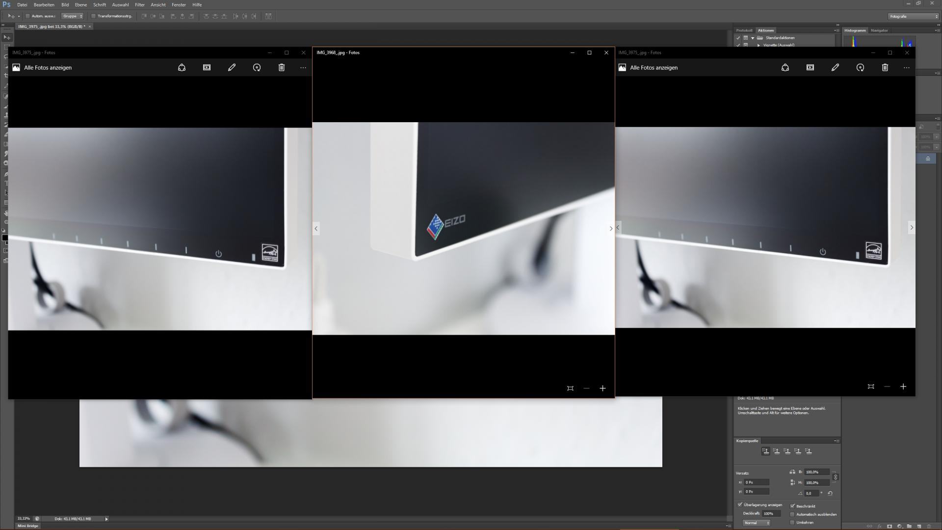

Das EIZO-Logo ist sehr dezent in der linken Ecke angebracht.

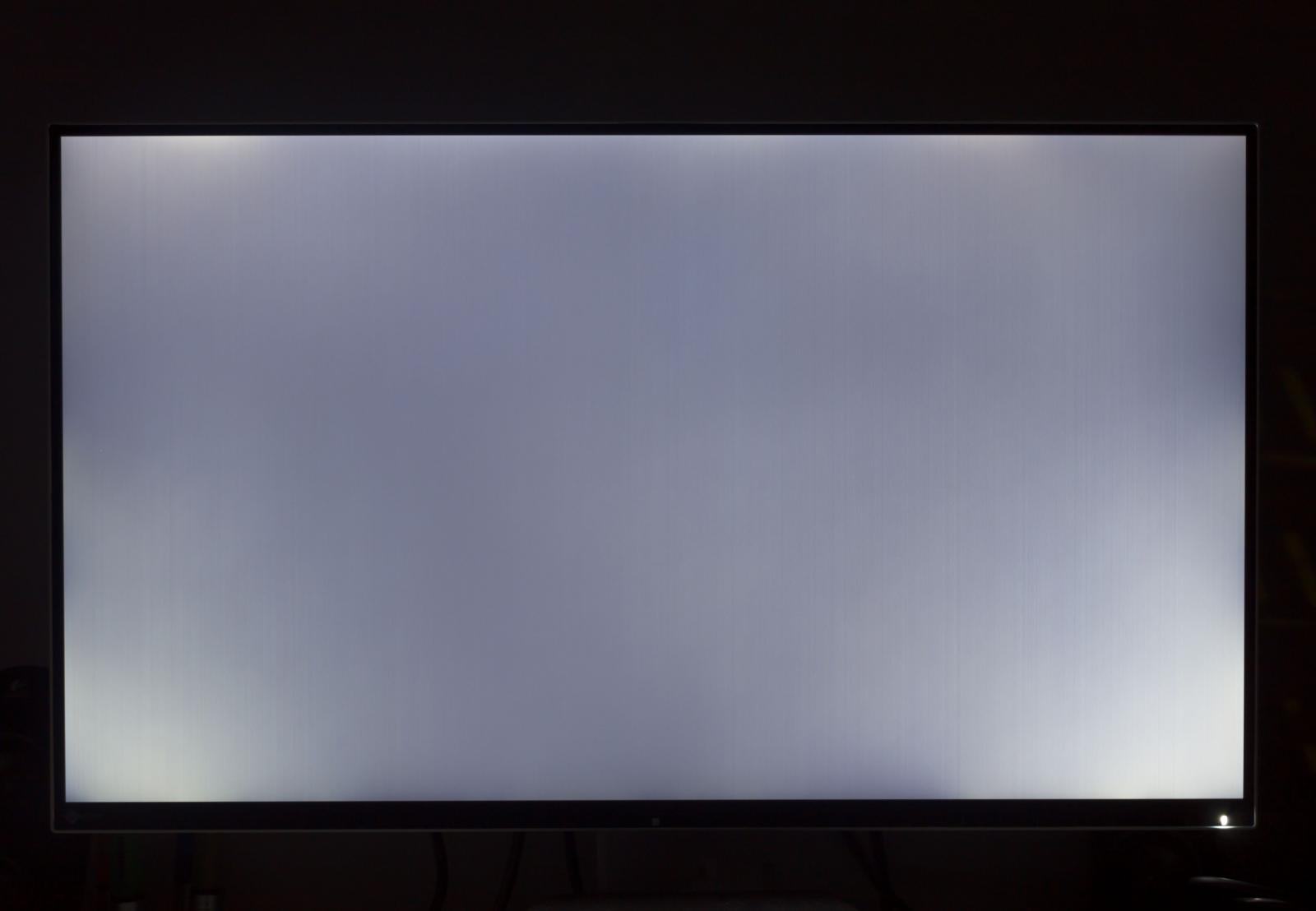

Die Ausleuchtung mit schwarzem Bildschirm im Dunkeln bei 15 s Belichtungszeit, F/4.5, ISO 100.
Die Ausleuchtung sieht auf den Fotos mit relativ langer Belichtungszeit schlimm aus. Tatsächlich "wandern" diese Lichtfelder mit der Betrachtungsperskeptive mit, wenn man in einem dunklen Raum ein reines Schwarz auf den Bildschirm zaubern will und dann von allen möglichen Seiten auf das Bild schaut. Am wenigsten Lichthöfe gibt es aus der Frontalperspektive, wo man die meiste Zeit auch verbringt. Im Alltag sieht man solche starken Lichthöfe nicht. Ledliglich bei Programmen mit dunklem UI, wie Photoshop oder Visual Studio, leuchtet der obere Bildschirmrand im Bereich der Menüleiste etwas heller, als der Rest.
Bei Spielen oder Videos sieht man auf Grund der komplexeren Darstellung keine Lichthöfe. Dafür merkt man schnell, wie tief das Schwarz des FlexScan EV2750 ist. Im vergleich zu meinem alltäglichen Monitor mit TN-Panel sind die Kontraste sehr ansprechend hoch. Die schwarzen Rahmen von Anwendungsfenstern sehen tiefer aus, ohne, dass eine künstliche Kontrastanhebung durch Aufhellen der Bereiche rund um die dunklen Stellen erzwungen wurde.

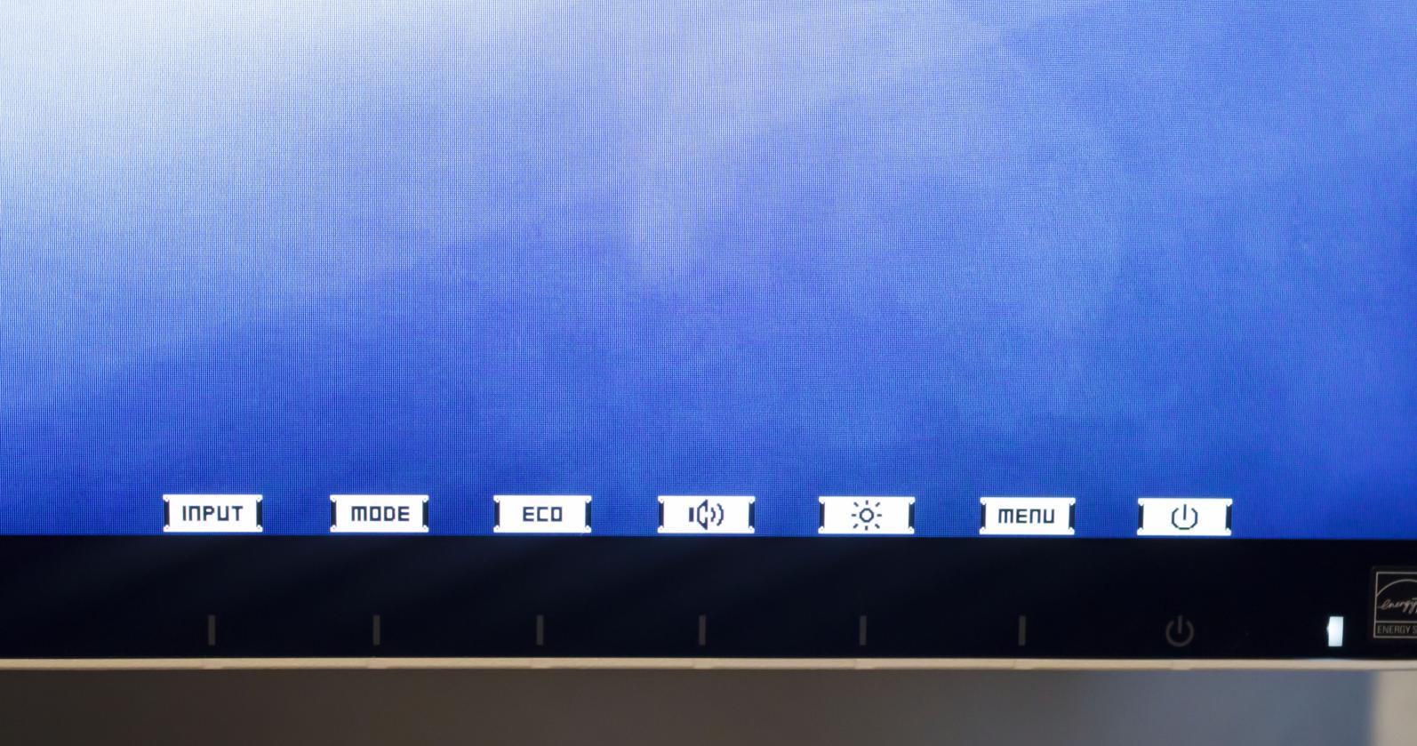

Die Bedienelemente des FlexScan EV2750 - schlicht und stilvoll.

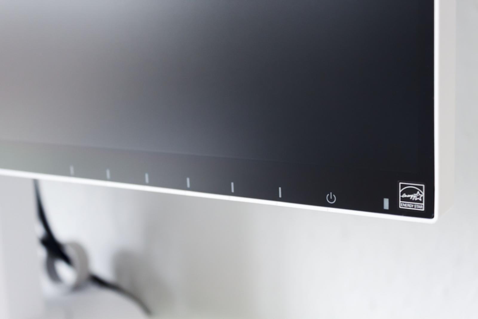

Der FlexScan ist ne Wucht. Design und Geschmack sind immer relativ, aber jeder sieht dem Monitor an, dass die Japaner sich beim Design Gedanken gemacht haben. Der FlexScan EV2750 ist schlicht mit einigen dezenten Design-Gimmicks.
Ein ca. 1,5 mm schmaler weißer Rand der Außenverkleidung (wer sich für die Ausführung in schlichterem Schwarz entscheidet, wird wohl einen schwarzen Rand haben) umfasst einen 5 mm schwarzen Rand, der mit dem Panel hinter dem matten Glas liegt. Relativ zur Bildfläche wirken diese insgesamt 6,5 mm Rand geradezu winzig. Lediglich an der Unterseite, wo die Bedienelemente und das Firmenlogo sind, ist der Rand dicker.

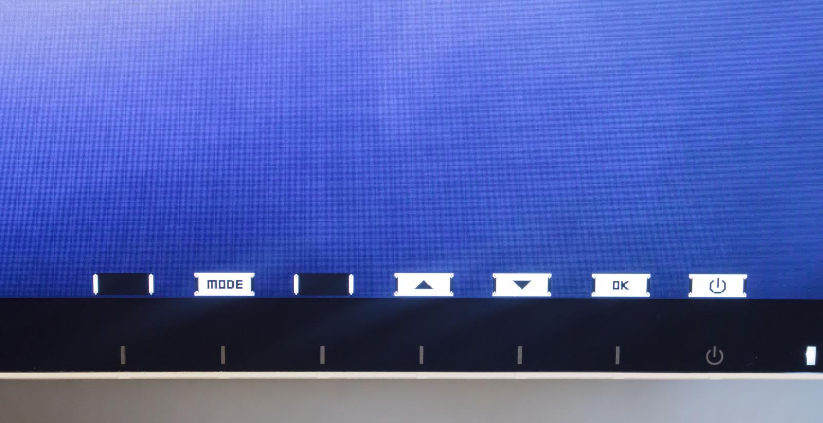

Alle Bedientasten sind kapazitive Touch-Flächen, die sehr zuverlässig reagieren. Bis auf den An-/Aus-Knopf der das übliche I/O-Icon hat, sind alle Tasten einfache Striche und erst das eingeblendete Menü auf dem Bildschirm zeigt mit entsprechenden Icons an, welche Funktion sich hinter der Taste verbirgt. Das hat den Vorteil, dass sie je nach Menüeinstellung unterschiedlich belegt werden. Alles in allem ist die Menüführung dadurch logisch und intuitiv aufgebaut.
Die Tastenfunktion variiert je nach dem, in welchem Menü man gerade ist.

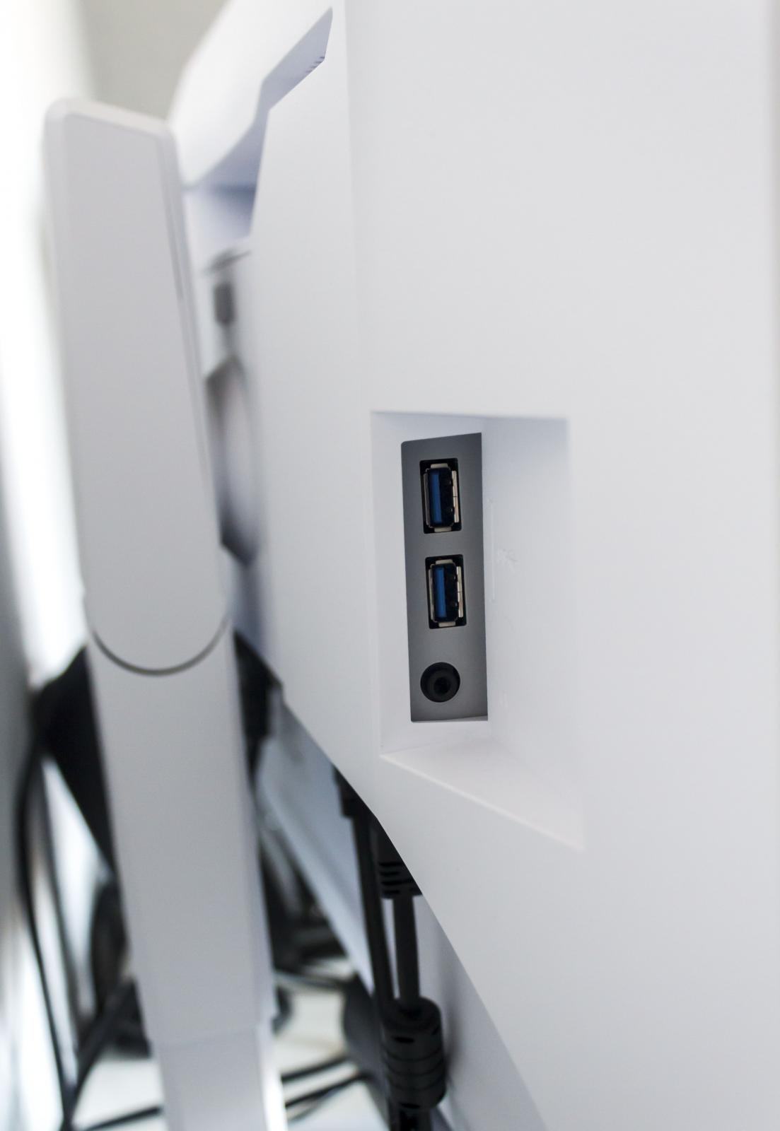

Die Anschlüsse auf der linken Seite: Zwei USB 3.0 Buchsen und ein 3,5 mm Klinke-Anschluss.

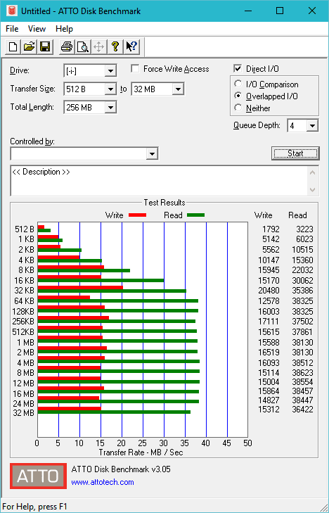

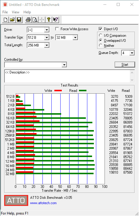

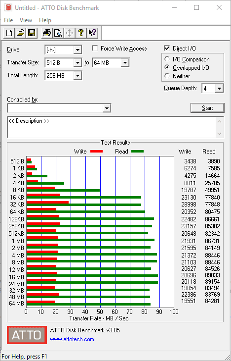

EIZO bietet mit dem Monitor einen eingebauten USB-Hub mit zwei USB 3.0-Buchsen. Um die Leistung dieser Steckplätze zu testen habe ich meinen schnellsten USB 3.0-Stick (Transcend jetflash 700 USB 3.0-Stick mit 32 GB) erst direkt in einen der Steckplätze des Mainboards (Intel DX79 SI), auf der Rückseite des Rechners eingesteckt und mit Atto Disk Benchmark 3.0.5 die Schreib- und Lesegeschwindigkeiten für verschieden große Dateien gemessen. Später habe ich das USB-Kabel des Monitors in denselben Slot gesteckt, den USB-Stick beim Monitor eingesteckt und erneut gebencht. Danach habe ich zum Vergleich die Kabel des Gehäuses (Zalman Z11 Plus) in dieselben USB 3.0-Steckplätze eingesteckt und auf der Oberseite des Gehäuses erneut gemessen.
Atto Benchmark, (v.l.n.r.) direkt im Mainboard, durch den EIZO Monitor, durch das Gehäuse
Der Transcend USB-Stick schafft ab 8 KB Dateigröße über den direkten Anschluss am Mainboard und am Gehäuse ca. 20 MB/s. Das ist keine berauschende Geschwindigkeit für USB 3.0. Dennoch wirkt hier der Hub des FlexScan als Flaschenhals und drückt die Schreibgeschwindigkeit auf ca. 15 MB/s. Die Lesegeschwindigkeit fällt von 80-90 MB/s direkt im Mainboard oder durch die Gehäuse-Steckplätze auf unter 40 MB/s durch den Monitor.
Das ist ernüchternd, insbesondere, wenn der EIZO FlexScan von Grafikern genutzt wird, die oftmals externe Festplatten mit großen Kapazitäten anschließen müssen und auf hohe Durchsatzraten angewiesen sind. Natürlich hat EIZO für diesen Einsatzzweck bessere Geräte auf dem Markt, die aber auch entsprechend mehr kosten. Doch schon der Firmenname suggeriert Medien-affinen Nutzern, dass es ein gutes Gerät ist. Und genau diese Nutzergruppe könnte den Hub nicht ihren Ansprüchen entsprechend nutzen. Für den durchschnittlichen, günstigen USB-Stick reicht die Übertragungsrate natürlich.

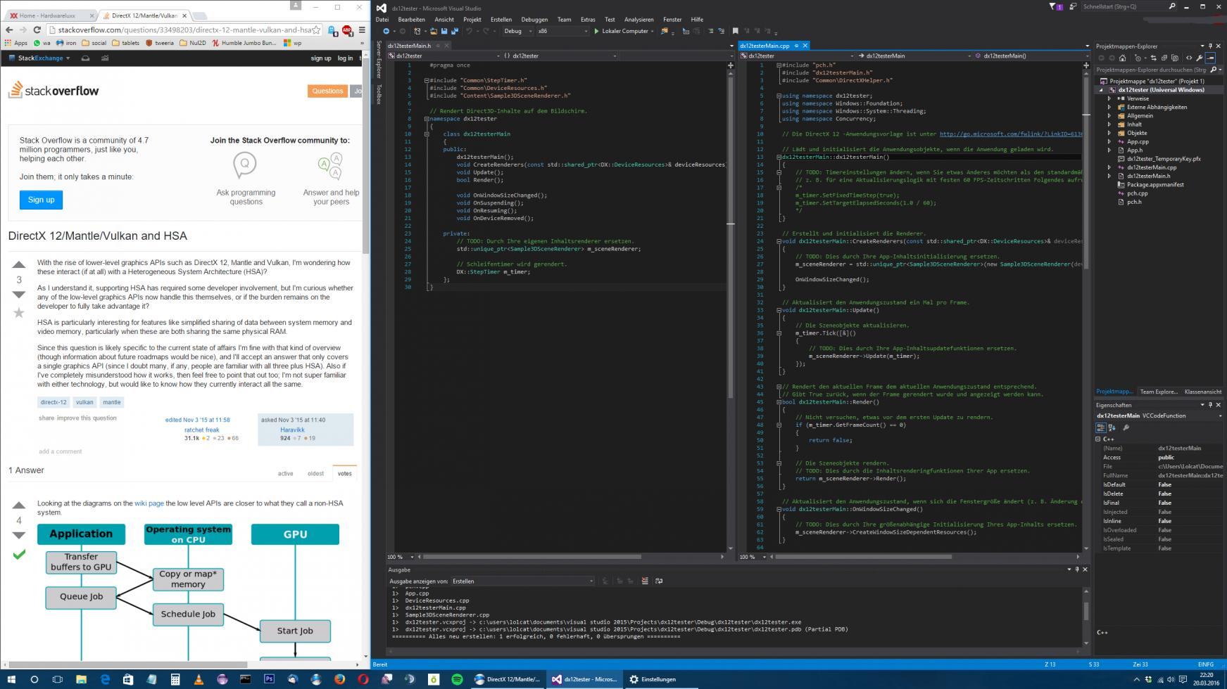

Arbeiten mit der hohen Auflösung. (v.l.n.r.) Photoshop, FL Studio, Visual Studio.

Beim Arbeiten profitiert man natürlich von den zusätzlichen Pixeln der hohen Auflösung. Zwei Dokumente gleichzeitig auf dem Schirm zu haben ist kein Problem, weil man exakt die doppelte Breite und Höhe hat, wie bei 720p, was bis vor ein Paar Jahren noch eine Standardauflösung vieler Notebooks war.
