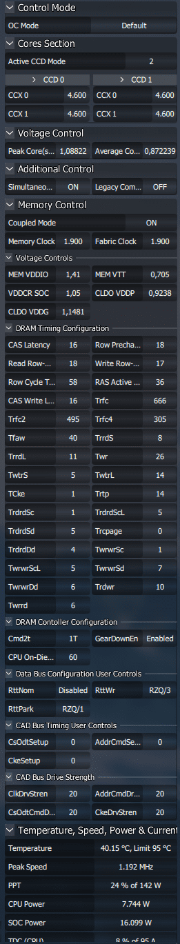

Servus zusammen!
Ich brauche Unterstützung, deshalb mein Entschluss hier zu posten.
Danke bereits an dieser Stelle fürs Lesen.
Ziel(e):
RAM OC fürs Gaming (was anderes mache ich nicht wirklich), trotz meines derzeitigen GPU Limits - (RTX 3000 waiting room)
Verarbeitung wertvoller Tipps und Tricks hier aus dem Forum
System:
3900x
MSI MEG Unify x570, Daisy Chain
G.Skill RipJaws V Series, DDR4-3200 CL15 - 32 GB Dual-Kit, schwarz / F4-3200C15-16GVK - Samsung B-Die
1 TB Gigabyte AORUS M.2 2280 PCIe 4.0
GTX 1080
Software:
AIDA 64
HW Info
Karhu
RyzenMaster
DRAM Calc Version 1.7
Erfahrung RAM OC:
Keine, seit zwei Tagen eingelesen, erste Schritte selbst durchgeführt
Ausgangspunkt:
Bisher erreicht:

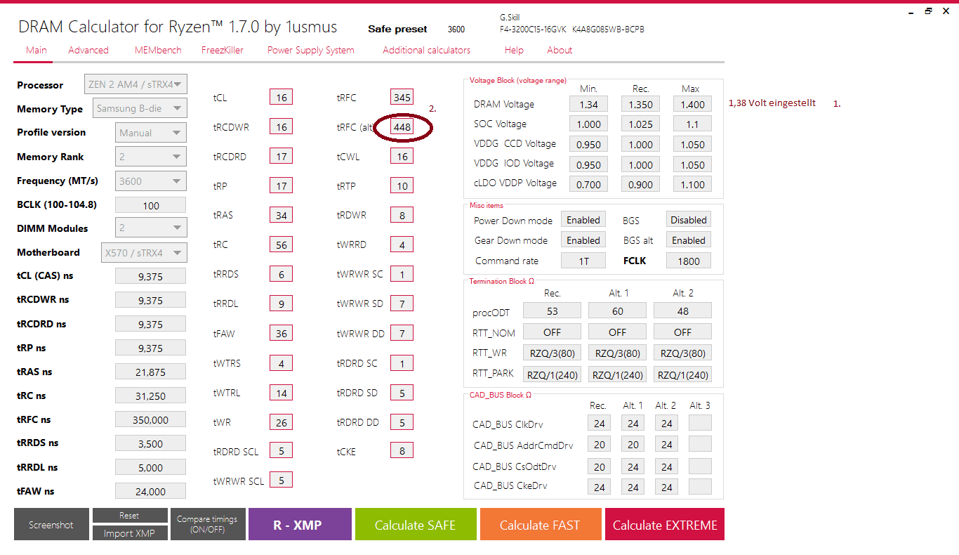

- Ich finde nun alle Werte des DRAM Calc im MSI Bios und kann sie beliebig ändern! yeey

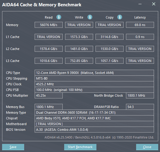

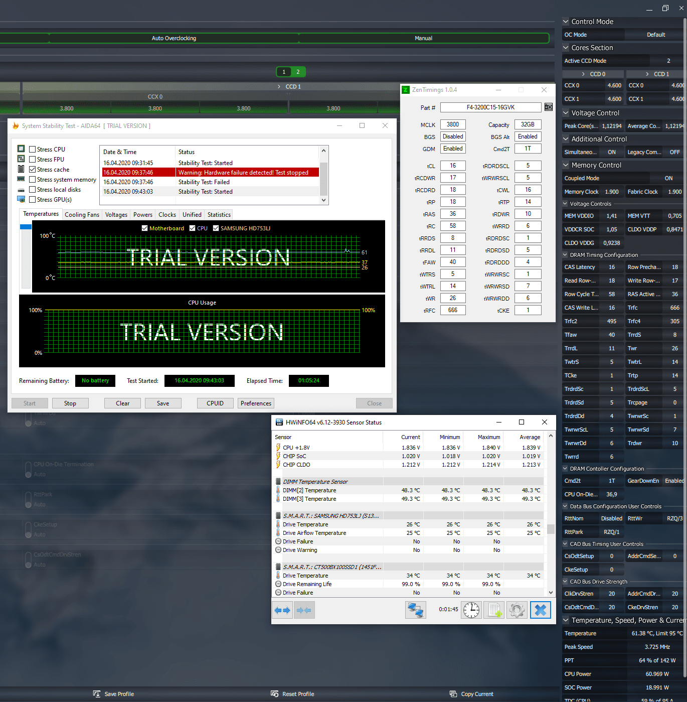

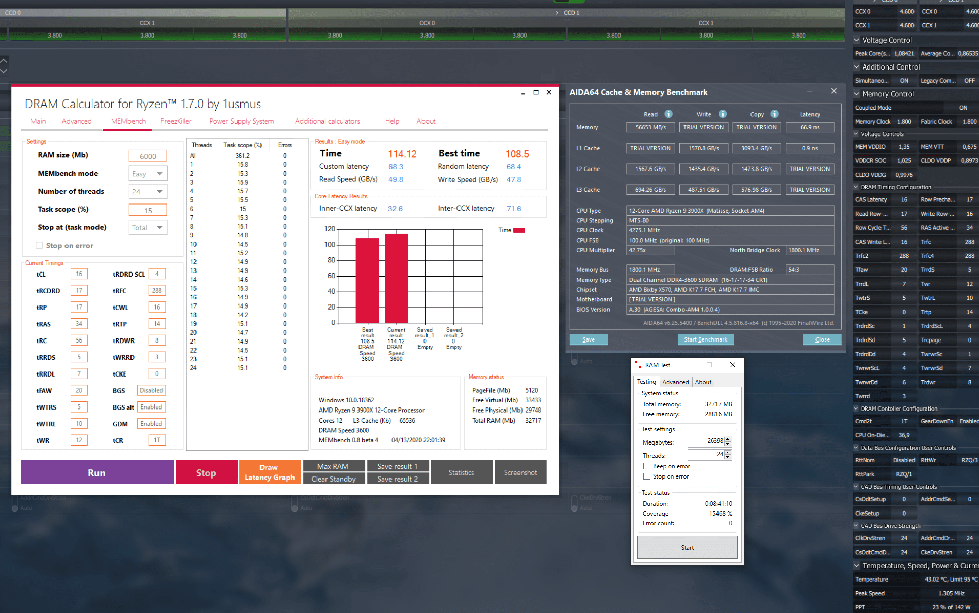

- DRAM Calc 3600 safe preset - weiter "ausgelotet" + Power Management disabled, AIDA Stabil, Karhu Fehler ab ca. 2500%, läuft seit 3 Tagen auch in Spielen ohne Probleme.
Weitere Vorgehensweise?
Hier starten meine Fragen als auch die Ideenlosigkeit wo ich effektiv zuerst ansetzen muss.
1. XMP an oder aus? Wenn ich alle DRAM Calc Werte eintrage, ist das vermutlich ohne Belang.
2. "Try it" Funktion vom MSI Board als auch die anderen "Memory Presets": Beides bringt mir nichts, oftmals musste der CMOS reset helfen. Sau schlechte tRFC Werte sind eingetragen. Davon habe ich mich verabschiedet und setzte nun lieber auf ausloten und manuelle eingaben, passt? Ich habe nicht alle getestet, als "fast preset" war das letzte bei 3466 Mhz und CL 14 14 14 14 34 bootbar.
3. Versuche ich lieber 3600 stabil zu bekommen oder sollte ich am 3800er Profil die Arbeit weiterverfolgen?
Weiteres Szanario (A oder B)
4. A) Folgefrage für 3600 safe preset, woran kann ich schrauben um die Karhu Fehler auszumerzen? Macht man erst die 3600 "rocksolid" um dann die Subtimings Stück für Stück anzuzuiehen? Das habe ich aus den Guides nicht mehr ganz verstanden. In der Version 1.x zum RAM OC war noch eine Fehleranlysentabelle mit integriert, ist die nun "raus" weil sie sich nicht bewährt hat? Ohne deren Nutzen bewerten zu können, klasse Tabelle oder?
4. B) Folgefrage, was gibt es an Hilfen, dass ich "Stabilität" erreiche bei dem 3800er Preset. Erst auf 3800 safe zurück und von dort starten?
5. Mir persönlich fehlt generell eine kleine "Schleife" die ich pro Setting durchlaufe. Bisher bin ich es wie folgt angegangen:
(Bezieht sich vor allem auf mein 3600er safe Setting)
- Dram Calc Werte von Recommended komplett eingetragen
- sofern gebootet, DRAM Mem Test gemacht. Bei Fehlern direkt an DIMM (Dram Voltage) gedreht. 0,01 V Steps von recommended erhöht und nach dem Maximum eine Stufe im SoC hoch. Danach wieder DIMM Erhöhungen. Bei den anderen Werten habe ich nur am tRFC die Alternative eingetragen, das half bei 3600 schnell. Gelesen habe ich, das für FPS (0.1% lows usw.) der tRFC grundsätzlich mit schnellen Cycles wichtig ist. Das ist wohl einer der grunsätzlichen Performanceträger.
Wenn noch irgendwelche Daten fehlen, sehe ich zu diese zu posten.
Vielen Dank im Voraus.
Felo

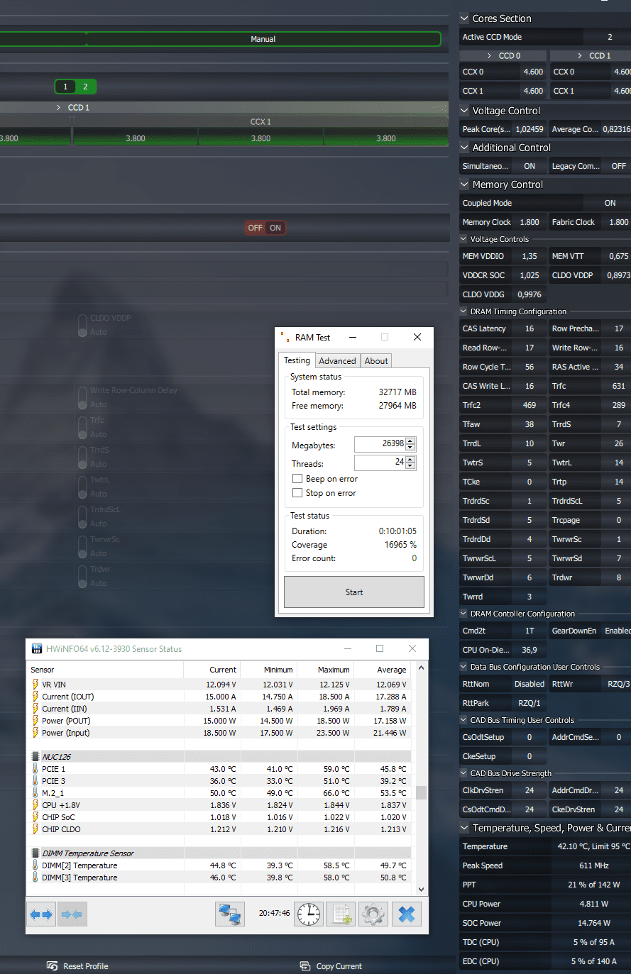

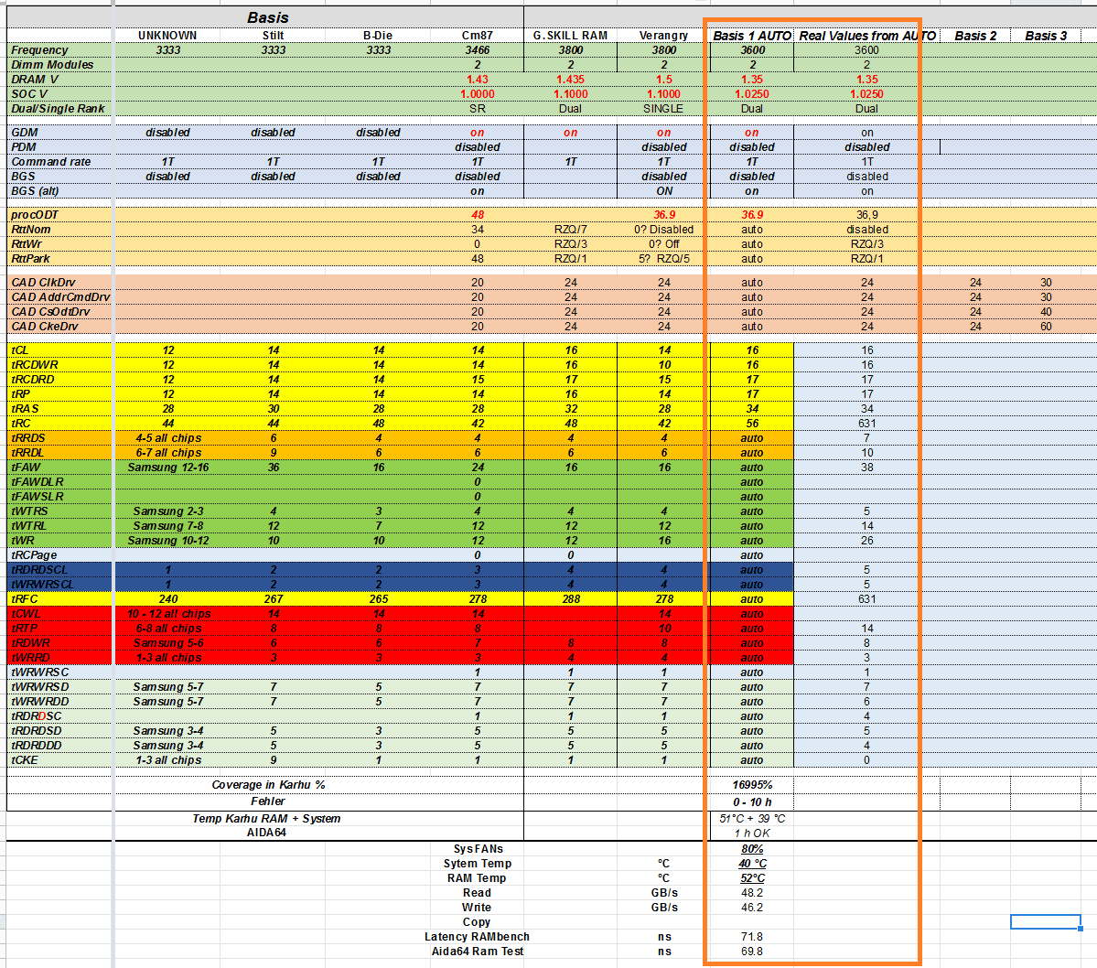

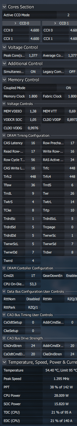

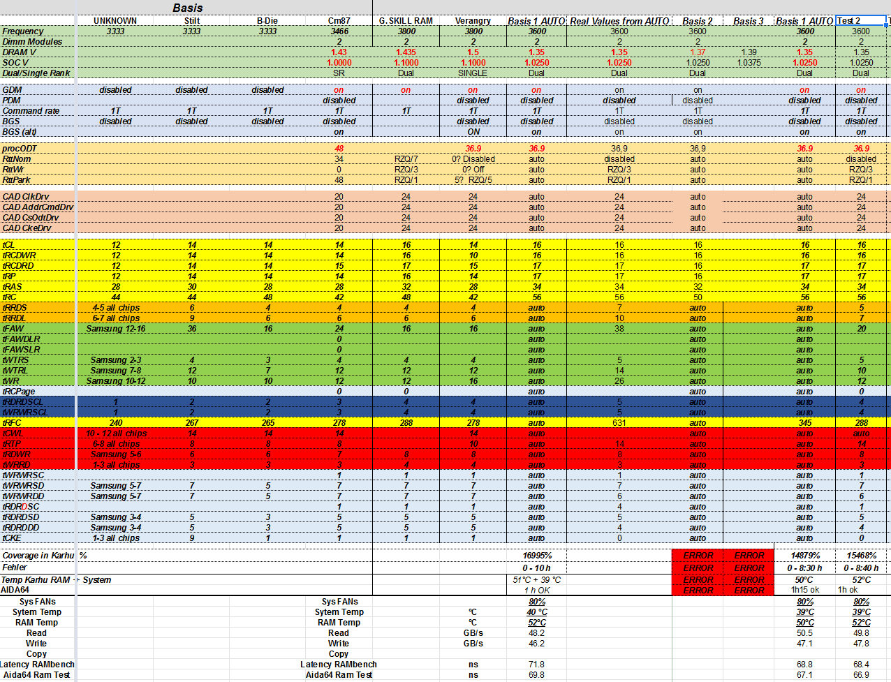

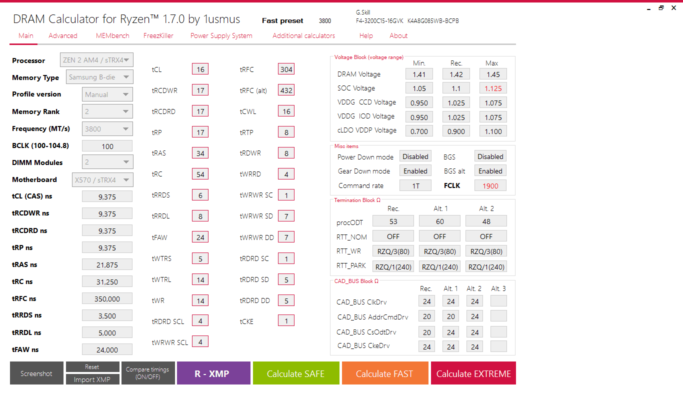

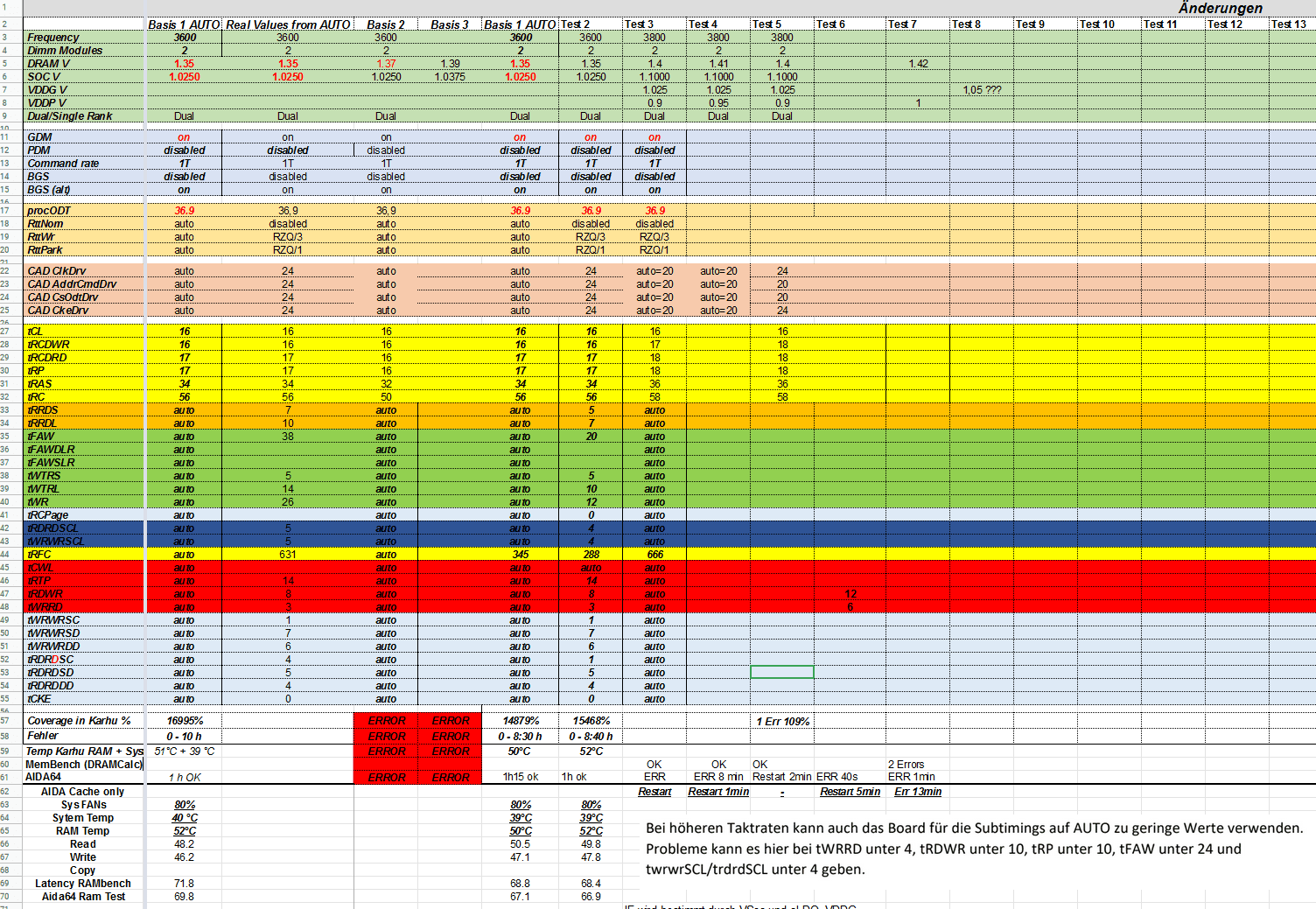

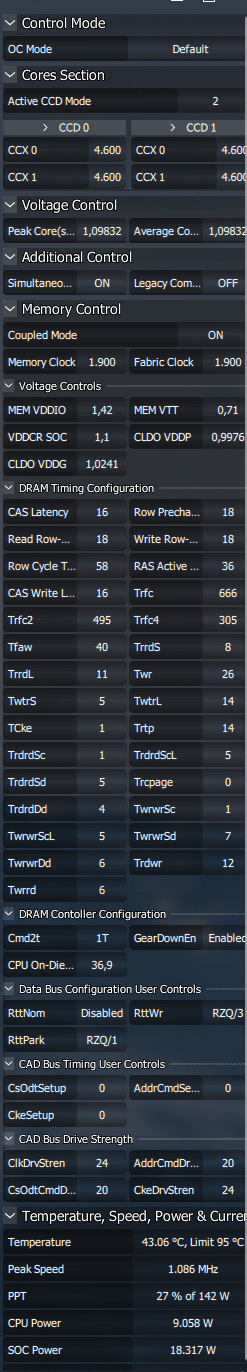

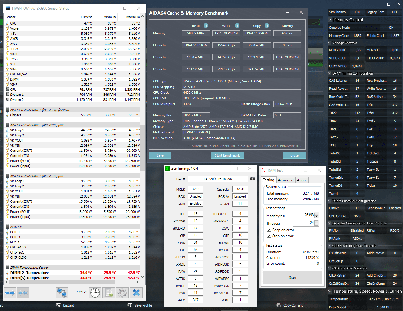

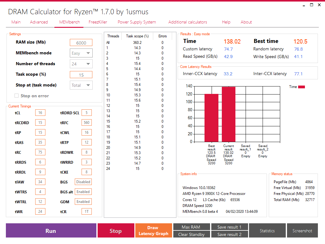

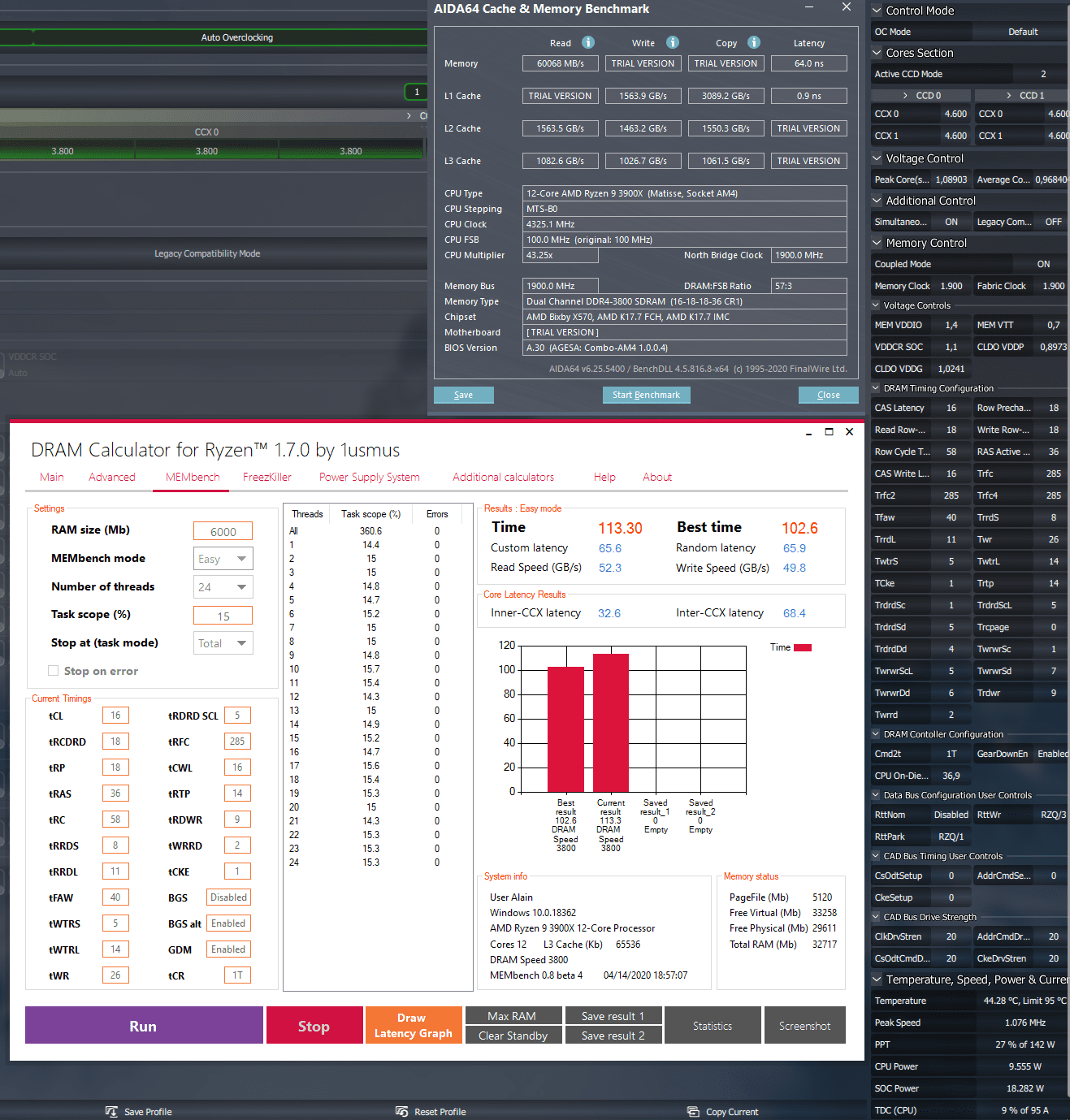

DRAM Calc 3800 fast preset (aus Spaß mal versucht) und etwas getestet. Profil gibts noch im Bios.

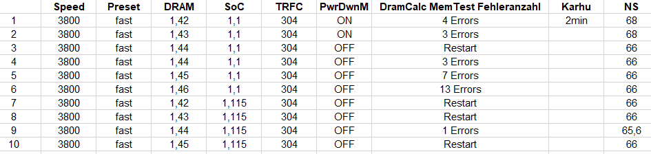

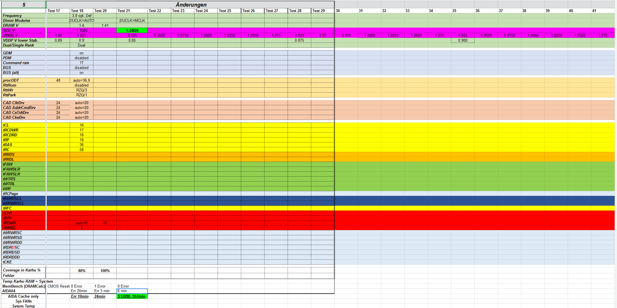

Hier mal dokumentiert, was ich getestet hatte. Klar, viele Werte sind bestimmt krass zu scharf. Deshalb auch mein Post hier.
Felo
