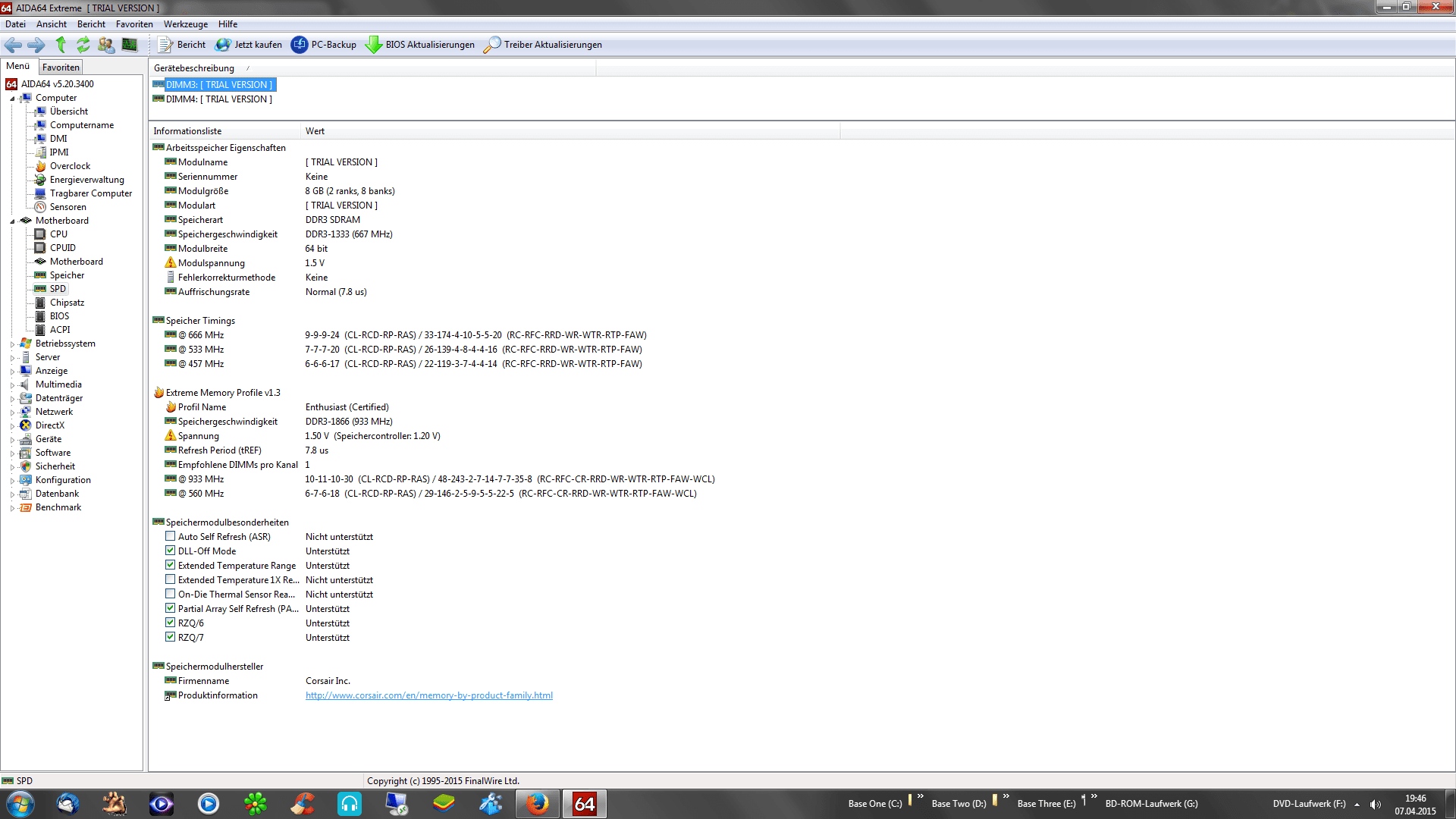

3) Zeig mal einen Screenshot von Aida64 > Motherboard > SPD. Könnte ein Bug sein, ist aber eigentlich kein Problem. Bei DDR3-1866 sollten die meisten ICs eine tRAS von 17 problemlos noch schaffen.
Zu 1. + 2. ok, danke soweit!
Mit dem SPD des Speichers scheint alles in Ordnung zu sein, also ist das wohl eine Macke des Boards.
