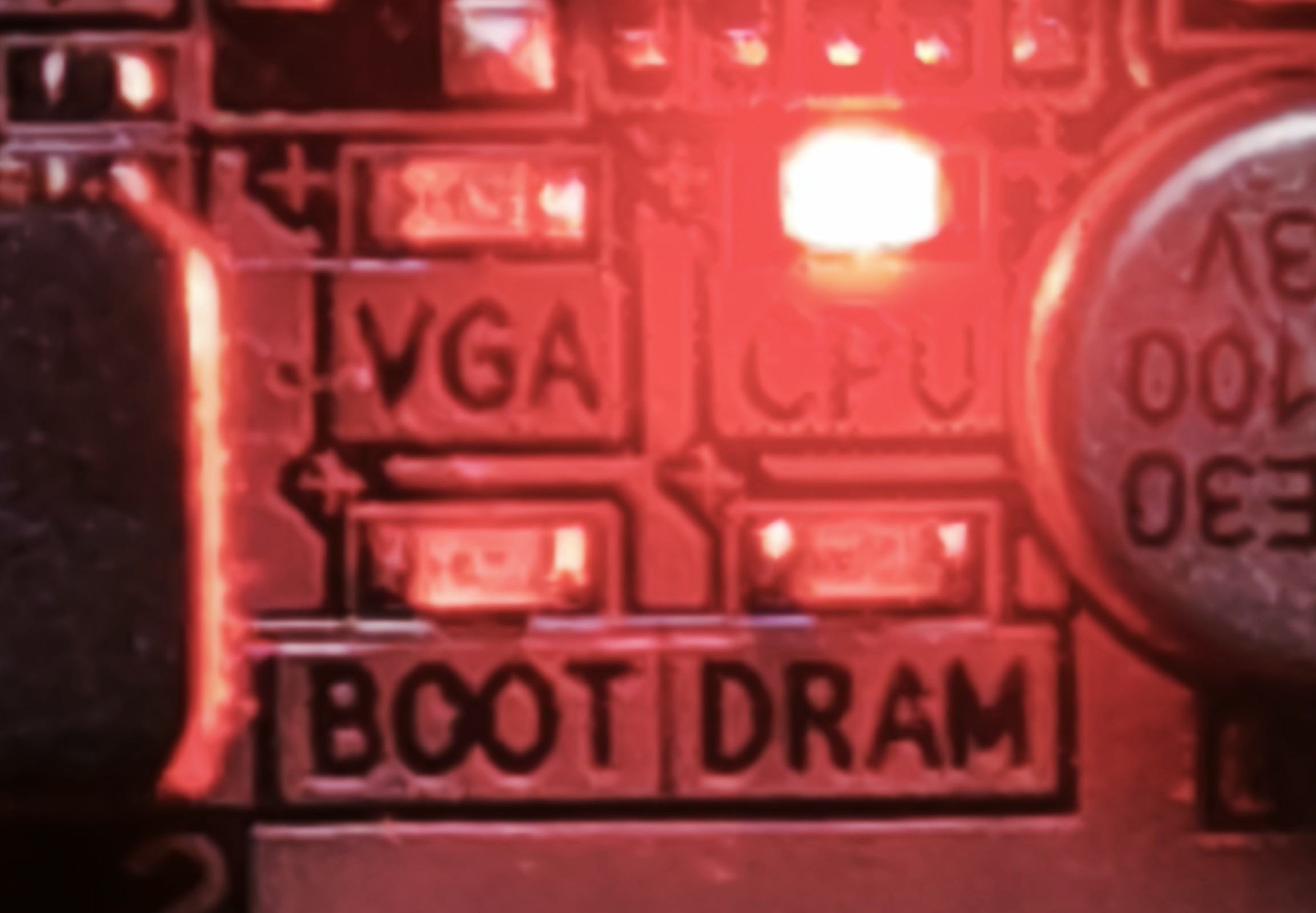

Seit dem Stromausfall funktioniert in meinem Rechner kein RGB der Lüfter mehr. Das Einzige, was da drin noch leuchtet ist atm das Logo der GraKa - und die Diagnose-LED auf dem MoBo für die CPU:
weswegen Tiny Tina und Lady Butt Stallion temporär aus dem Stall ausziehen müssen:

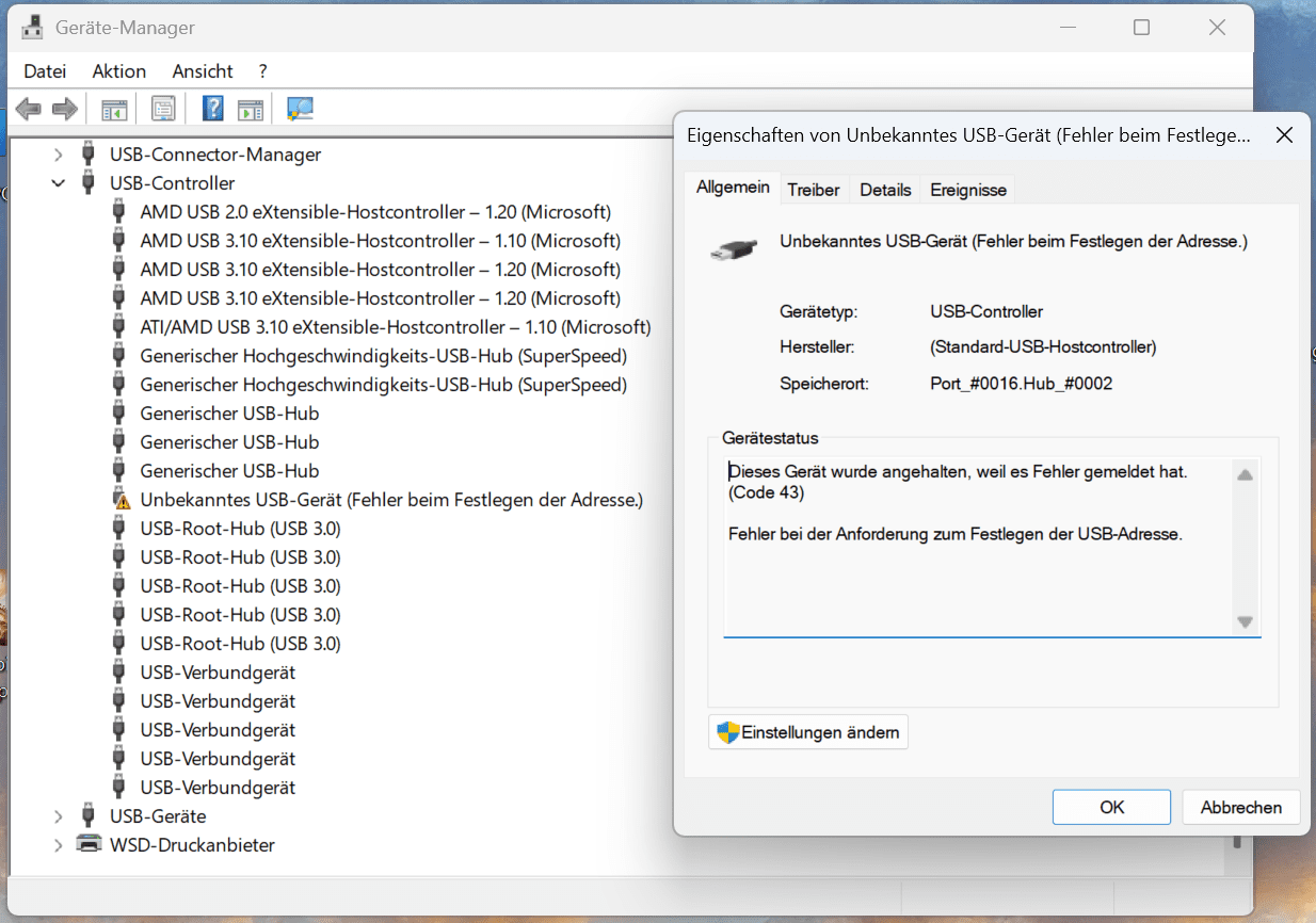

Im Geräte-Manager wird mir ein fehlerhaftes USB-Gerät angezeigt:

Dein nicht erkanntes USB Gerät wird der intern per USB angebundene RGB Controller sein. Ich würde mal vermuten, den hat es abgeschossen.
Da bleibt dir vermutlich nur, einen extra RGB Controller zu benutzen, also ein Nachrüstteil.

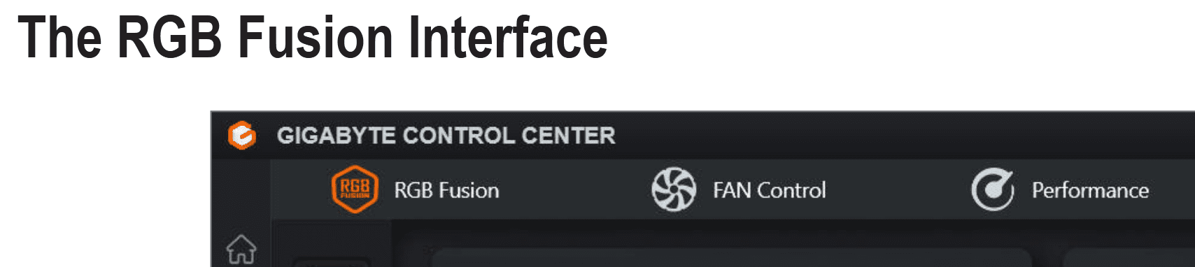

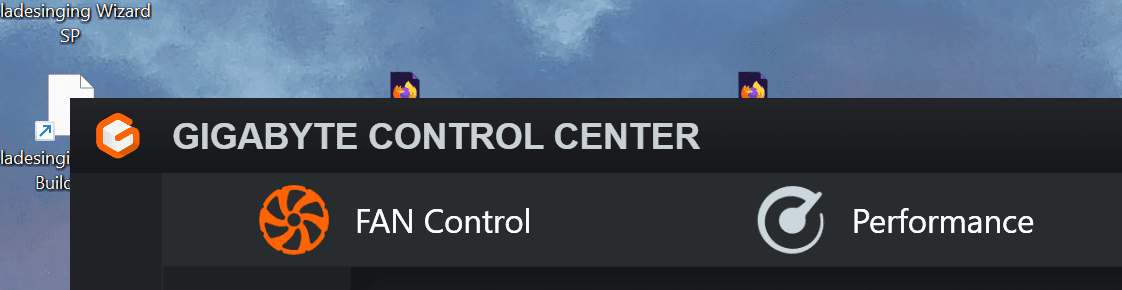

Ich weiß, es klingt verrückt, aber beim Gigabyte B850M DS3H kannst du ARGB nicht im BIOS einstellen, das läuft ausschließlich über das Gigabyte Control Centre und dem Modul RGB Fusion - welches bei mir nicht aufgeführt wird. Es ist so, als würde das System die LEDs nicht erkennen, bzw. als würde die Fähigkeit, RGBs anzusteuern komplett fehlen.
So sollte es laut Dokumentation aussehen:

und so sieht es tatsächlich bei mir aus:

Was mich stutzig macht: Die CPU-Diagnose-LED geht in dem Moment an, in dem ich den Rechner starte - quasi als ob die CPU direkt einen Fehler melden würde, sobald sie Strom bekommt. Meinungen dazu?

Der RGB-Controller sitzt doch auf dem MoBo, oder? Wieso wird dann ein Fehler der CPU gemeldet?

Ich hab nur mal kurz auf reddit quergelesen und da berichten mehrere Leute davon, dass die CPU LED dauerhaft an ist bei ihnen mit exakt dem Board, obwohl alles geht. Manche meinten, ein BIOS Update hat es behoben, aber das könnte tatsächlich einfach nur eine fehlerhafte Anzeige sein.
